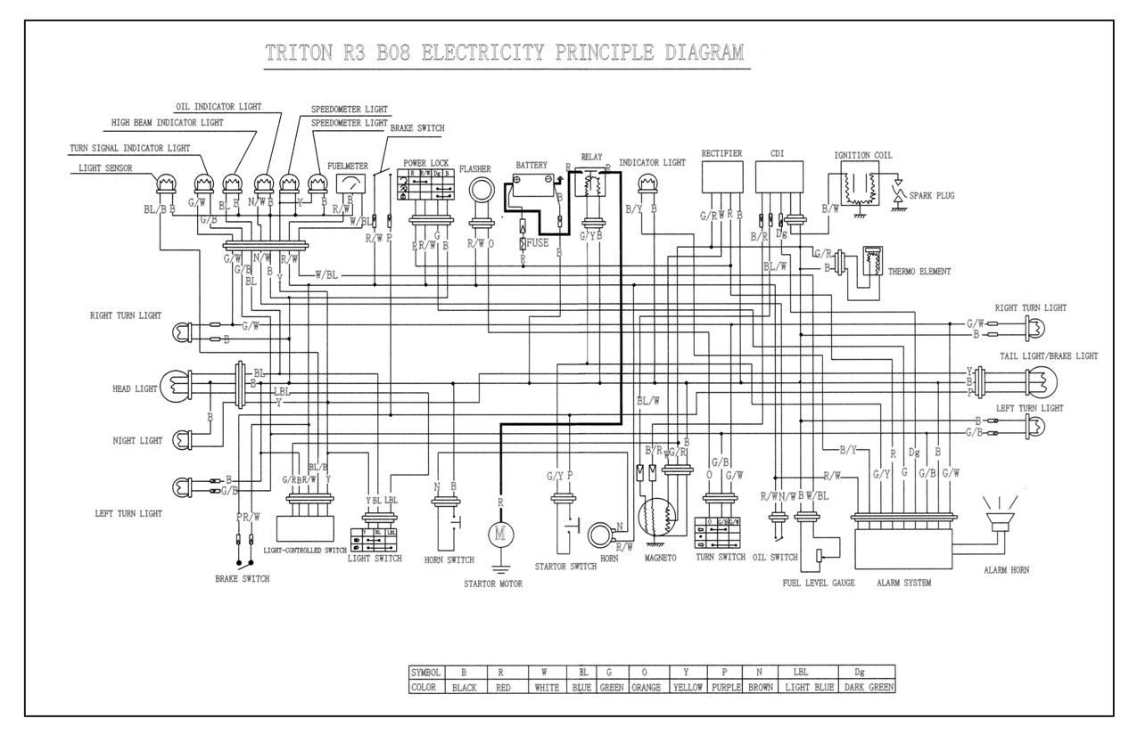

искра есть . но вот подскажите как присоединять провода генеретора на скутере vento triton там контакт папа -мама и еще провода красно - черный . красно - белый а к ним ; желтый . красный .синий

Кури электросхему:
vento_triton_shem .JPG [ 125.65 KiB | Просмотров: 2634 ]
