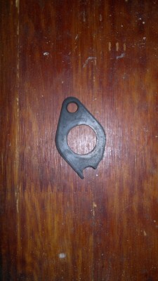

подскажите пожалуйста возможно ли заменить текстолитувую прокладку под патрубком (139 qmb) Толщина 4 мм.!!! на паронитувую толщина 3.3 мм ? т.к. подсасывает воздух ! покупка новой не чего не дало , очень тонкие они и хрупкие !
Комментарий к файлу: 4 мм.
2013-06-11-105.jpg [ 978.03 KiB | Просмотров: 6058 ]

Не текстолитовую, а карболитовую.
Можно заменить именно на текстолитовую.

то есть, паранитовую ставить нельзя ?
