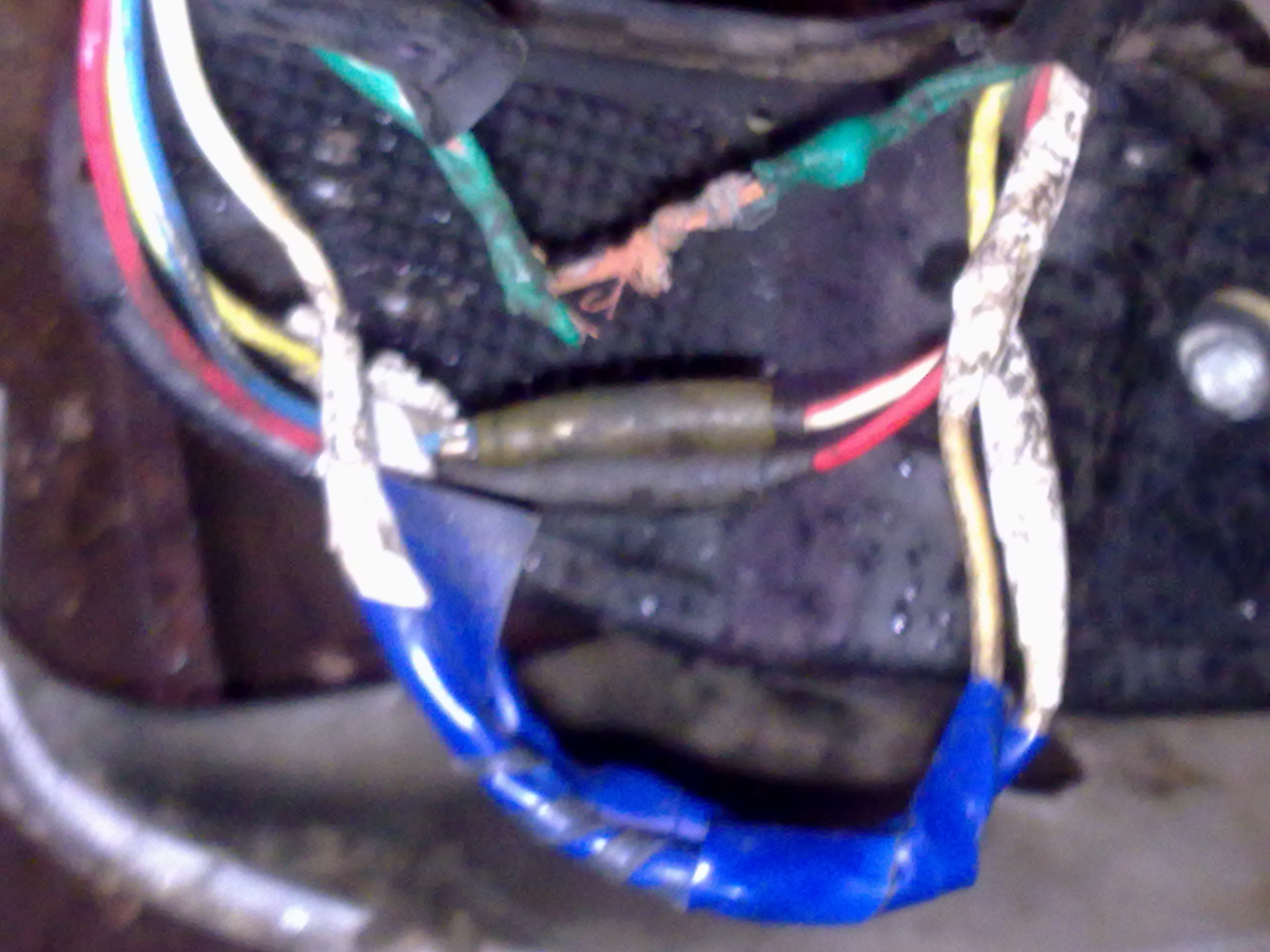

Доброго времени суток расскажу суть проблемы, как то попал под дождь на IRBIS NIRVANA, двигатель соответственно 157qmj, он коротнул, задымился и больше не заводился, съездил, зарядил аккумулятор, вроде завелся, до дома я доехал, по крайней мере, со стартера он заводился в дальнейшем, но вот как то в один прекрасный день, стартер перестал вообще крутится и зеленый провод напротив реле стартера, очень конкретно и ясно стал гореть! и все остальные за ним,
07042012511.jpg [ 467.15 KiB | Просмотров: 8002 ]
вот так сейчас выглядят эти провода!!! скутер вообще отказывается заводится со стартера щелкает реле стартера а продолжения нету не какого до самого стартера по видимому не доходит что ему нужно делать!
Сними стартер. Проверь. При необходимости - замени. Проводку менять однозначно. После устранения поломки.

с ножки скутер схватывает с пол оборота а вот со стартера не как не хочет(( вообщем поменять придется очень много проводки(((
