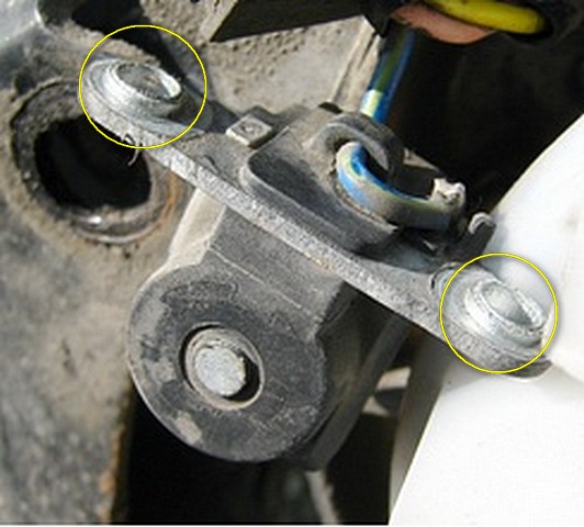

jekan, а разве у тебя, в креплении датчика, одно из отверстий имеет форму овала?..., тогда да, надфиль не нужен, просто отрегулировать..., а если...как у всех, датчик устанавливается в одном положении..., то надфиль...отверстие доработать.
Нет, ты конечно можешь избрать другой путь...ведь ни кто не настаивает.
сегодня так и сделаю (надфелем поработаю подгоню зазор) спасибо за совет *THUMBS UP*

jekan, только учти, тебе придется удалить один из выступов, кои есть установочные штифты по сути.
