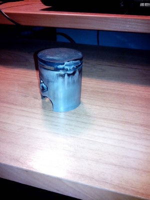

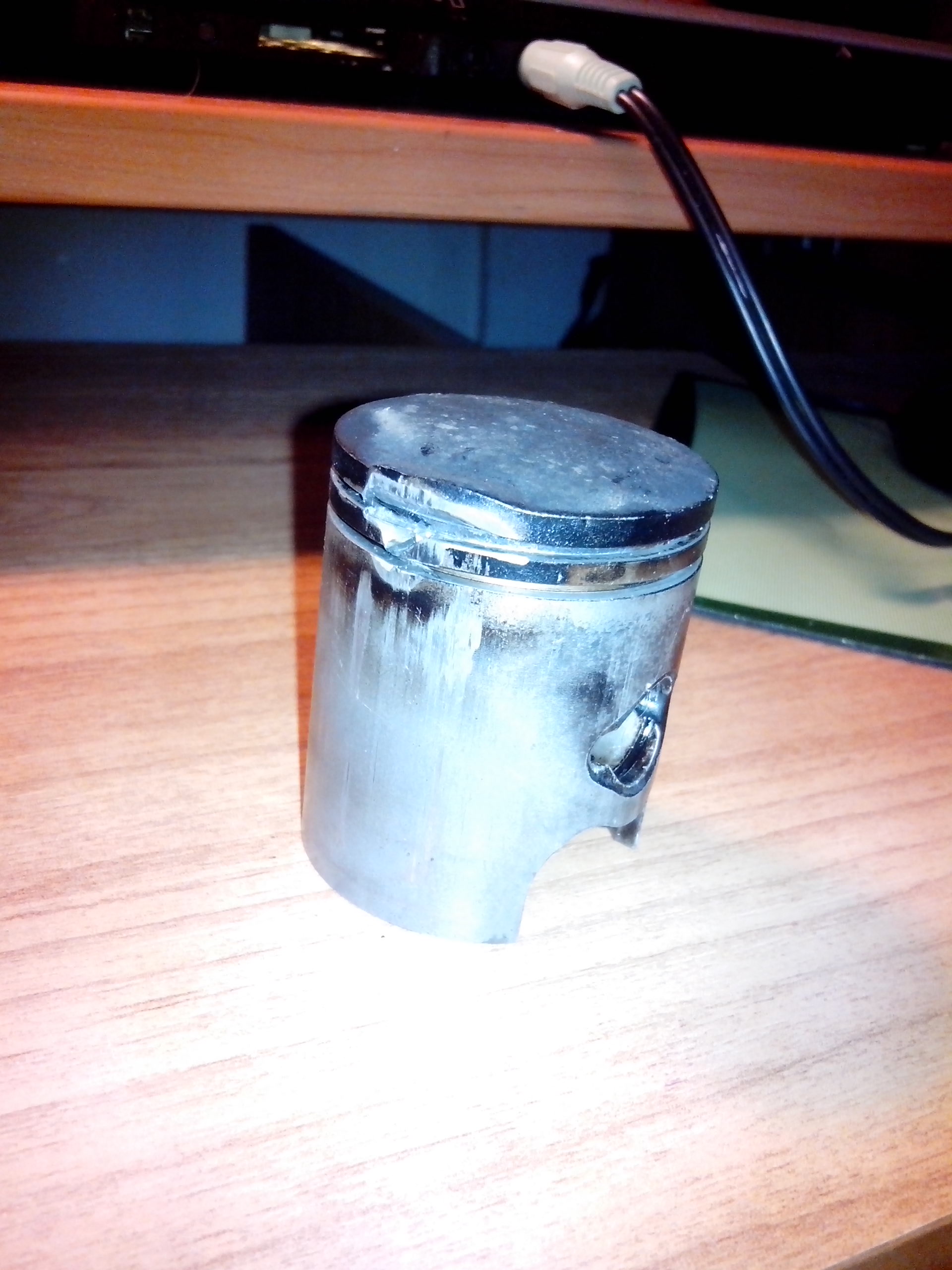

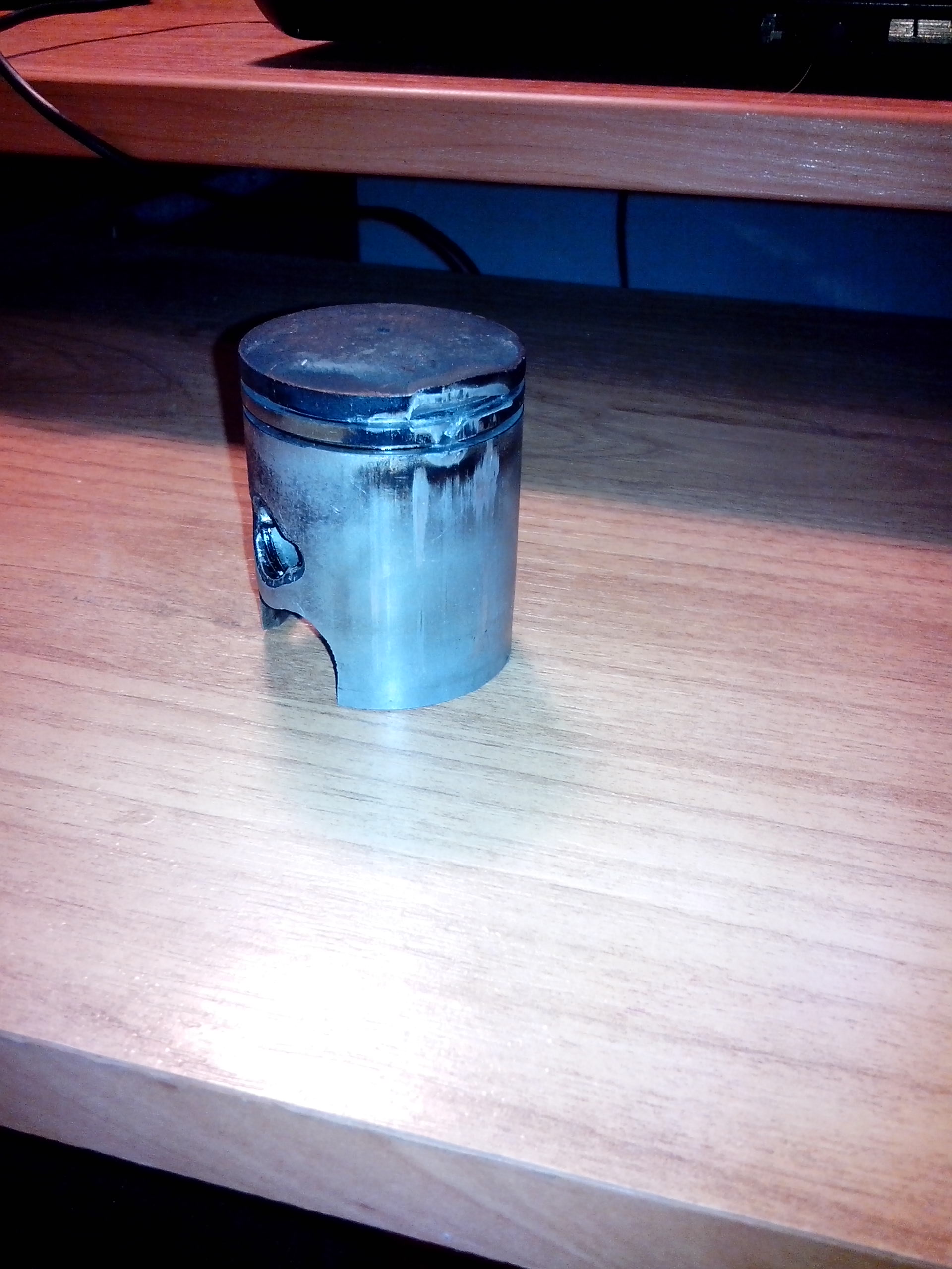

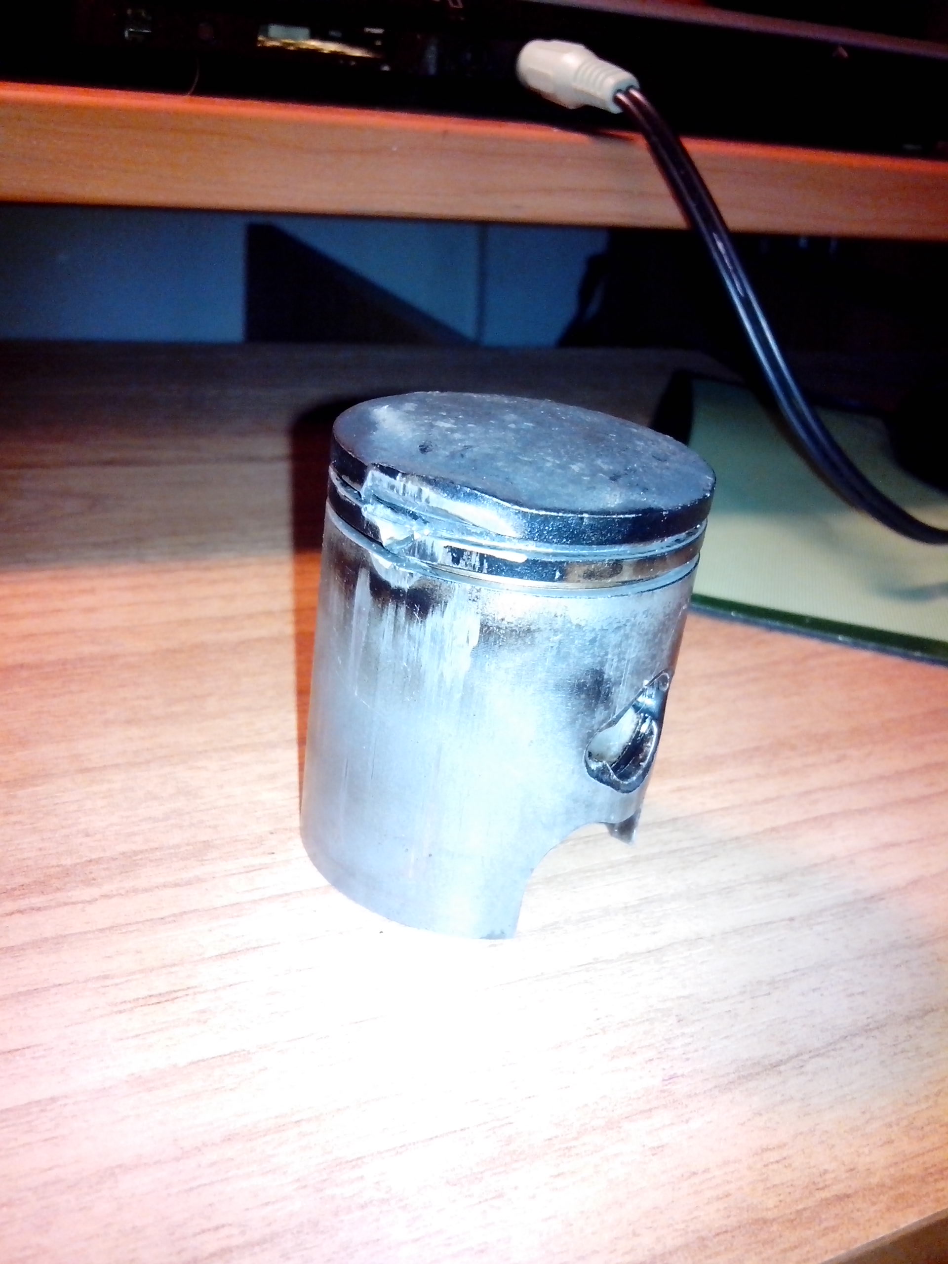

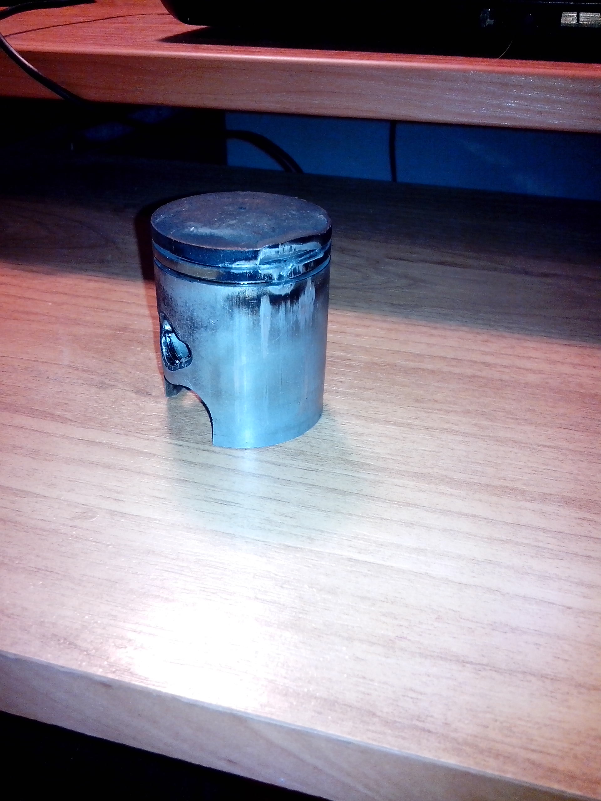

Стопорные колечки, это которые на пальце? Они были на месте. Ума не приложу почему так произошло. Я на них откатал тыщ 7, может металл устал? Вот собственно фото поршня.
IMG_20130526_203505.jpg [ 427.05 KiB | Просмотров: 7546 ]
IMG_20130526_203420.jpg [ 510.12 KiB | Просмотров: 7546 ]
 Заголовок сообщения: Re: Искра есть, не заводится Стелс Скиф.
СообщениеДобавлено: 26 Май 2013, 21:46
Металл не устал. Судя по фотам, ты многократно перегревал поршневую (тепловые прихваты, видишь на юбке поршня продольные полосы...) ЦПГ в помойку......
СообщениеДобавлено: 28 Май 2013, 22:00
Зарегистрирован: 18 Jan 2010, 00:19
Сообщений: 21
Откуда: Краснодар
Скутер: Stels skif-50 2T
Скорее всего так и есть, тем более пробег у цпг был 30000. Всем спасибо за советы.
