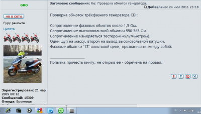

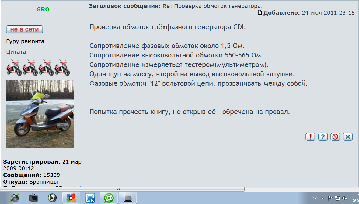

Вот нашел. Проверка обмоток трехфазного генератора.
viewtopic.php?f=111&t=28175

Получается что высоковольтная обмотка пробита .
