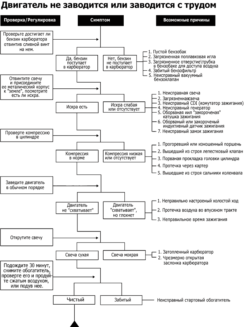

Здравствуйте, у меня такая проблема скутер не зоводиться не вкакую , коммпресия есть,Искра есть,корбюратор поменял что делать помогите Скутер ABM FLASH 150 пробег скутера окло 2000км

download/file.php?id=3986&mode=view
