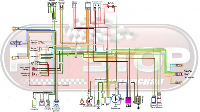

у меня примитив замок состоит из одного провода. собственно вот оно
Honda-Dio-af3435.jpg [ 544.94 KiB | Просмотров: 18552 ]
 Заголовок сообщения: Re: Honda Dio AF34 нет искры без акб!?
СообщениеДобавлено: 29 Jun 2019, 23:46
Сообщений: 1629
Значит что -DC. При напряжении меньше 9вольт работать точно не будет.
