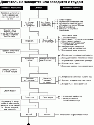

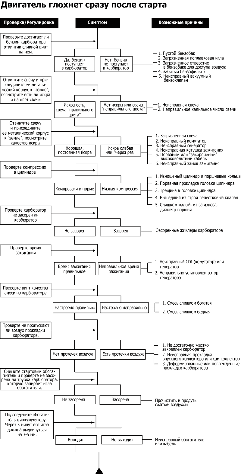

работает только на малых оборотах, даешь газ глохнет, поставил на время коммутатор от мотоцикла "Восход", заводится с пол тычка, карбюратор чистил полностью, бензин поступает с (лепестка), воздухан закрывал тряпкой также, зажигание стоит новое, Скутер двухтактный незнаю что делать уже.. Подключил напрямую, чтобы главное завести, я думаю может коммутатор мозги компостирует.. Еще купил коммутатор для него, он стоит под рулем, ставлю а искры вообще нет, думаю проводку менять надо, (кстати я его купил Б.У. хозяин сказал что только статор надо купить) насчет того, что плохая компрессия не думаю, может что посоветуете? Cкутер Geely JL50QT-15 Заранее спасибо!

1.gif [ 39.38 KiB | Просмотров: 4197 ]
2.gif [ 53.37 KiB | Просмотров: 4198 ]

Либо делай диагностику, либо продолжай менять всё на удачу, авось заработает.
