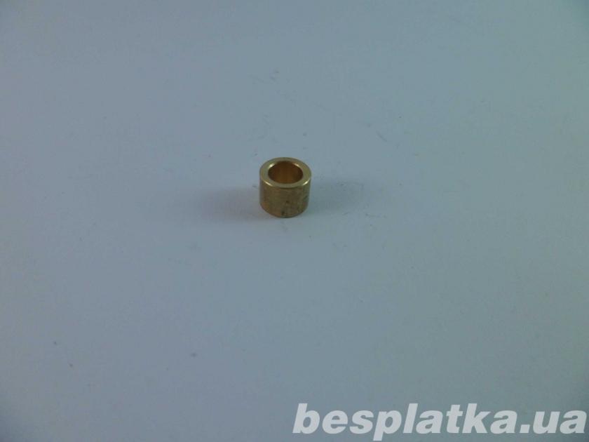

igor5359 писал(а):
втулку в крышке где бендикс крутится не потерял? без неё он цепляться за шестерню не будет.
Вот эта втулка?
gPtf0Rheq6XmCgq.JPG [ 13.62 KiB | Просмотров: 14349 ]
 Заголовок сообщения: Re: плохой запуск скутера(стартер скутера)
СообщениеДобавлено: 10 Aug 2015, 13:07
Зарегистрирован: 11 Apr 2015, 19:00
Сообщений: 67
Скутер: GX F3 Turbo
Стаж: 1 г
ДОМОВОЙ писал(а):
mv98mv
Ну вот, так хоть яснее. Если до этого он у тебя запускался со стартера, то сам стартер в норме.
mv98mv писал(а):
Разобрал вариатор, там я обнаружил бендикс. На месте я попробовал, придерживая его, завести скутер без крышки...
Как это обнаружил? Запускать двиг, и при этом придержать бендикс рукой - это извращение. Можно запустить с крышкой, и потом аккуратно её снять. Если бендикс так ужасно болтается, то смени втулки. 2х100р не так уж и дорого. Потом ты разобрал вариатор. И что там обнаружил? Что стучало? По возможности выкладывай фото.
Разобрал вариатор, стучал бендикс, он почему то при заведенном двигателе сам по себе выходил, или его так расшатало, что он аж выскакивал из своего места, по этому и цеплял маховик и раздавался звук, как будто молотком бьют по крышке.
