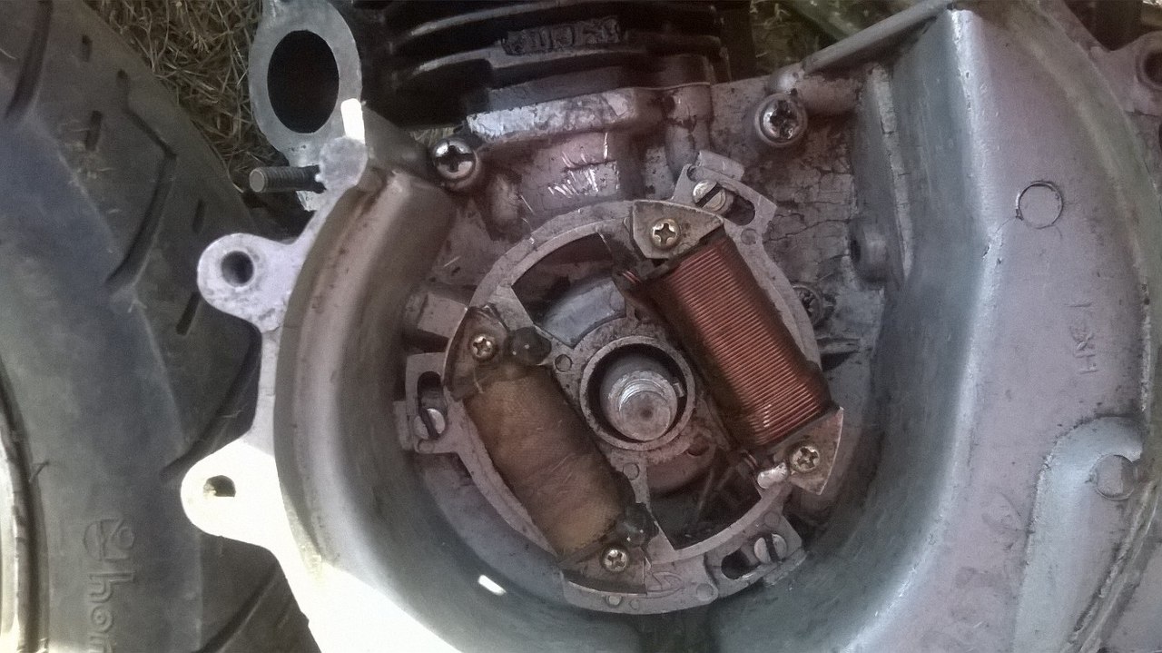

Поменял поршневую после чего скутер не заводится совсем. Компрессия 4 атмосферы всего бензин поступает искра есть, иногда проскакивает хлопки с вылетом огня из цпг (завожу без глушителя) зажигание однозначно стоит правильно там такая система что оно всегда настроено(как я знаю). Есть подозрения у меня на прокладку головки цилиндра возможна ли какая то еще поломка при такой компрессии?
Угу, плацебо правда не всегда действует, особенно в технике.
