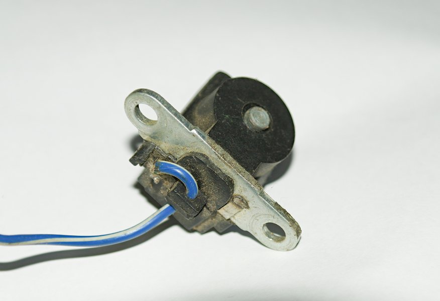

посмотри генератор, датчик холла

adammexx
Датчик Холла на скутеры не устанавливается.

adammexx
устанавливается, выглядит он так, скриншот датчик холла https://prnt.sc/fo9g39

adammexx
Вот путать магнитоэлектрический датчик с датчиком Холла грешно.
,,.....Из этого ряда выжили и используются сегодня всего две разновидности датчиков: магнитоэлектрические и основанные на эффекте Холла. Последний тип обладает серьезными преимуществами и потому более перспективен......,
adammexx писал(а):
выглядит он так,
Да. Но к датчику Холла он не имеет никакого отношения. Обыкновенный эл. магнитный датчик Я таких картинок не отрывая задницы штук 100 выложу...
