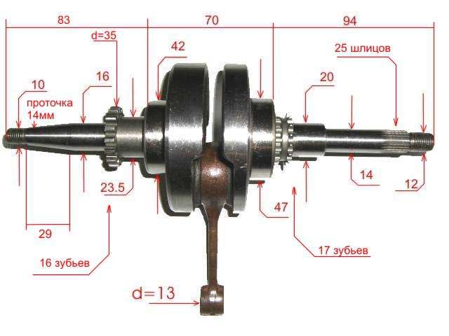

Возможно банально на звезде коленвала цепь не верно стоит, я как-то писал про такой косяк при сборке.
И да, прокладку ставить только металлическую.
Бутерброд в помойку с головкой вместе уйдёт, про это писали много раз.
 Заголовок сообщения: Re: Цепь перетянута
СообщениеДобавлено: 08 Apr 2018, 14:59
Я тоже об этом подумал, и даже приготовил картинку. Но потом решил выяснить что у него за двигатель.

в двигатель залез потому что кольца залегли и цилиндру пипец пришел для тех кто не понял когда собирал двигатель без натяжителя цепи цепь туго входила цепочка стоит вот справа на 2 звездочке там и стоит она где на фото показано 17 зубьев
