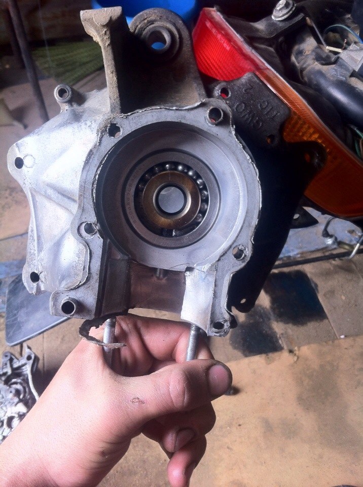

как вытащить этот подшипник он в картере на honda dio
tsPvn05yLas.jpg [ 155.85 KiB | Просмотров: 3141 ]

Очень просто ,мне известны 3 способа
1 сними внутреннюю обойму подшипника с коленвала ,вставь в картер, установи недостающие шарики и распредели их равномерно по кругу - выбивай!
2 привари болт или шайбу изнутри к подшипнику(поперек) и выбивай )
3 погрей строительным феном картер градусов до 400 и обойма должна выпасть или поддаться отвертке
Удачи.
 Заголовок сообщения: Re: подшипник
СообщениеДобавлено: 07 Jun 2018, 22:02
Если технологично - строительный фени и углекислота в помощь.
Если грубо - молоток.
