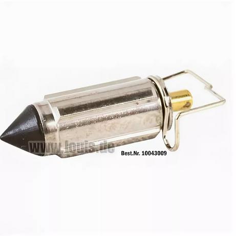

Далеко не карбюраторщик, но если льет, посмотри запорную иглу, она пропускает. Там что то надо поджать.???
1.JPG [ 15.03 KiB | Просмотров: 10961 ]

пластиковые половинки попловка могут касаться стенок попл.камеры, не всегда давая плотно закрыться игле. наклон 139 карба в любую сторону +/-10% некритичен. уровень топлива некритичен тоже, главное не забывать что игла в начале прожима ее подпружиненного шпенька- уже закрыта

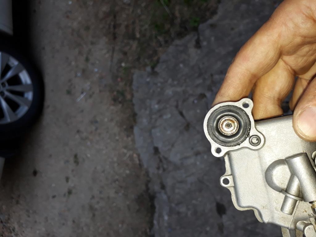

Далее стал разбирать по тихому смотреть где я мог напороть. Так как чистил и вправду карб клинером, то стал смотреть состояние резиновых деталей, все гуд, т.к. все хорошо просушивал. Вот фото мембраны насоса- ускорителя:
20190722_195123.jpg [ 74.61 KiB | Просмотров: 10855 ]
