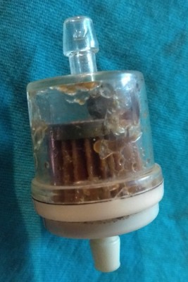

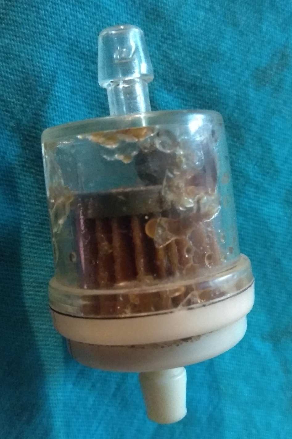

Открутил впервые пластик, на котором стоят ноги. Под ним бензобак и обнаружил от него еще один фильтр, который оказался сильно грязным. Забыл сфотать, может позже добавлю фото загрязнённого фильтра. Фильтр такой же как и перед карбом. Сменил фильтр.
Завел, работает нормально. Погазовал, прогрел, подстроил чуток холостые. Минут 15 двигатель работал на ножке ровно и не глох. Заглушил и решил завтра уже поездить и посмотреть результат.

Засоренный фильтр с бензобака
IMG_20200531_112441.jpg [ 438.61 KiB | Просмотров: 23917 ]
