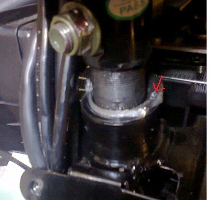

Здравствуйте,помогите пожалуйста.Разобрал рулевую колонку,а там подшипники вдребезги и сломана обойма.Может кто знает,можно ли ее заменить от других скутеров или мотоциклов.Живу в деревне запчастей нет.Может кто нибудь знает сайт запчастей что бы заказать по почте,если да то скиньте пожалуйста.Скутер стелс аутлендер 150.Спасибо.

1. viewtopic.php?f=3&t=31622
2. купить видел тут http://shop.honling-club.ru/product_inf ... cts_id=928
И купил. Но поскольку самопал у меня на удивление жив и не разболтался - пока не ставил
На фото не видно,что ты разобрал рулевую.Обязательно надо проверить нижний конический подшипник,а для этого демонтировать траверсу.
