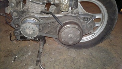

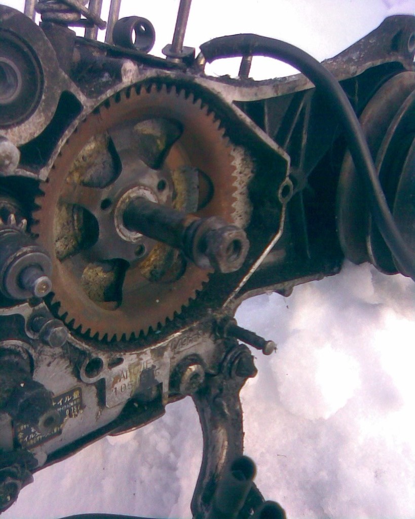

Комментарий к файлу: диаметр КВ 15мм, зубчатый венец 144мм
belarus_062.jpg [ 55.12 KiB | Просмотров: 7446 ]
*DONT_KNOW* *DONT_KNOW* Не нашел в магазине, только картинку

Там всё своё, оригинальное. Ищите на разборках, в скутер-сервисах

Вещь хорошая, но у вокала размеры деталей свои, и аналогов нет

Если уж на то пошло, на моем вокале вариатор уже сборная солянка; втулка родная, остальное от джога90 (отверстие в упорной пластине расточено по валу, у ямахи там шлицы). Но вам, как понимаю, и щеку надо (может подойти от дио с тонким валом), и втулку искать либо точить...
