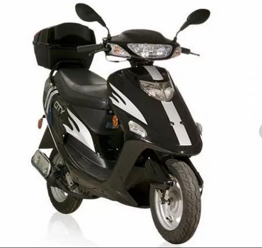

Не могу найти модель аппарата. Помогите пожалуйста.
4 года в таком состоянии. Дошли руки собрать.

похож на GX CITY, старый китаец. Только причем здесь омакс, когда у тебя написано на нем GX City 4 тактный, 139 мотор с 10 колесом.

На крышке редуктора написано Омакс

Омакс тот же китай, так себе качества, все остальное кроме надписи относится к GX city, под 10 колесо. Длина ремня 669 вроде. Этому мопеду на рынке лет 15 не меньше. Только не на крышке редуктора, а на крышке вариатора, крышка кик стартера. Состояние самого двигателя вроде неплохое, аккуратно не мешает помыть, и также поставить чистые детали.
