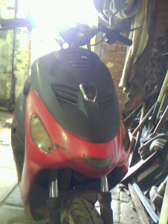

Нужна Ваша помощь. Хочу купить пластик на скутер и фонари, а модель не знаю.
Может у кого аналогичны скутер?!

Стандартная копия Кимко филли, имеет кучу клонов. Джалинг QT-10, Ирбис Каори, АВМ Шторм, GX Джинс и так до бесконечности. Пластик руля бывает двух видов, под пульты и под кнопки, а так все одинаково.

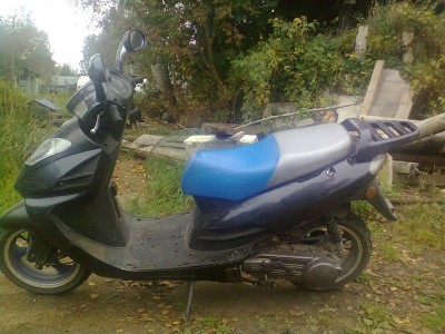

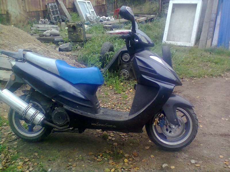

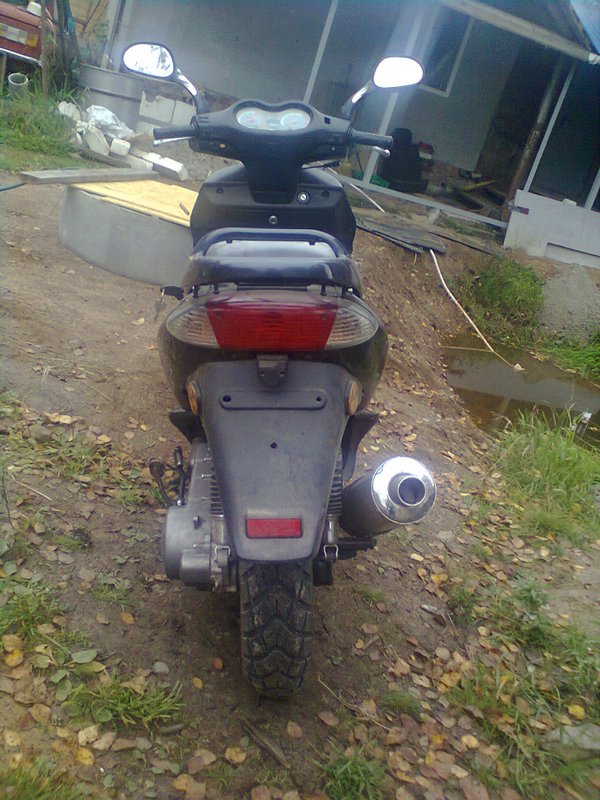

Всем привет!)) Стал обладателем скутера, без доков, бывший хозяин не знает что за модель, помогите определить...

Пока что удалось выяснить что это Eagle, но для покупки запчастей этого наверно будет маловато, хотелось бы поточнее.

Что Eagle или "Leike" одна фигня мотор 157QMJ? или 158? на фотке явно 150 см3. Ищи табличку на раме должна быть если не варованый :-D Да и пластик почти весь одинаковый кроме морды. А без доков у ГАЙ-цов забрать проблема большая будет. Читай последние постановления правительства и партии :-o

так же посмотри как у тебя крышка клапанная крепится, если на 2 или 4 больших болта в крышку насквозь, то у тебя 158 ой мотор, хоть и на картере может быть выбито 157

слева под вариатором, может быть выбито и 1р57QMJ и просто 157QMJ

№ двигла с левой стороны на картере под вариатором. Помимо пробитого номера, на раме должна быть алюминиевая табличка, если конечно, не оторвали. А мотор 157 или 158 QMJ - различия есть.

Двигатель 157 QMJ
