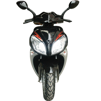

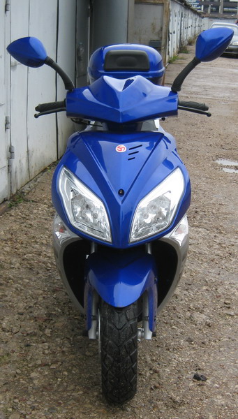

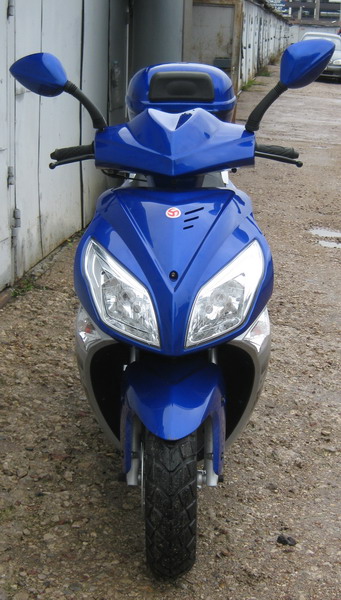

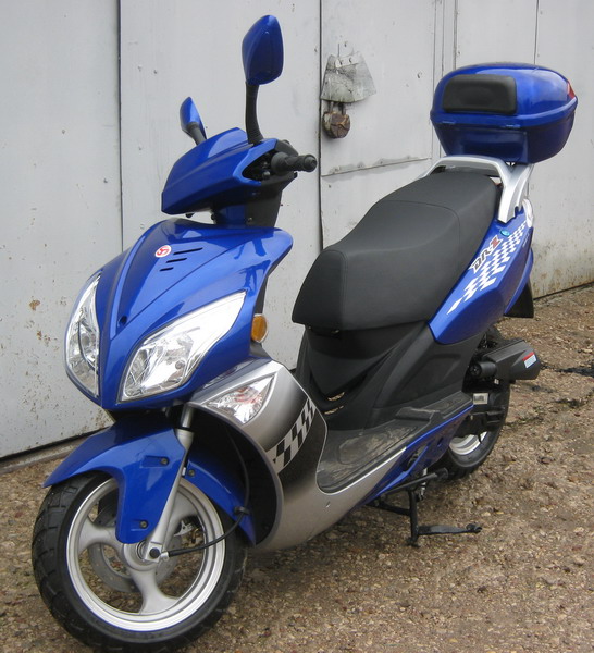

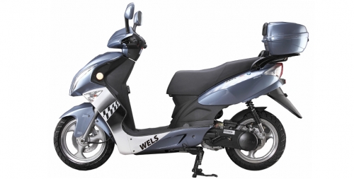

Вот он:
http://wels.ru/shop/moto/scooter/ek-4/
http://www.kaitongmotor.com/Russian/pro ... .asp?id=90
Фотки здесь в теме пока взял с сайтоd производителей-изготовителей, свой сфоткаю позднее, т.к. внешняя разница с тем же Ирбисом RZR практически отсутствует...

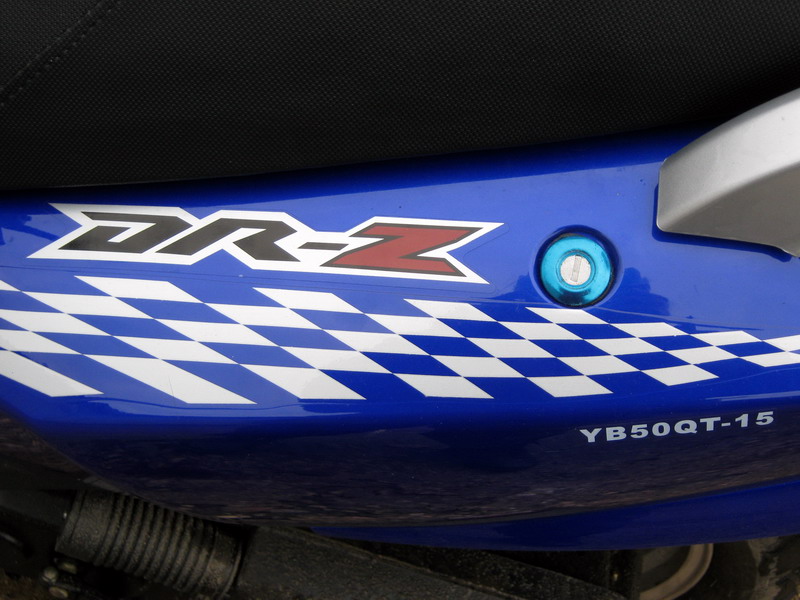

Движок 139QMB, завод - LY (третьей буквы нет - идет сразу цифра "ноль"). Руководство по эксплуатации прилагалось на скутеры Kaitong Industrial YB50QT-15, однако картинки в ней наряду с "китайским" переводом фактическому состоянию купленной модели почти нигде не совпадают... :( , в связи с чем я и здесь... :)
Пробег в 15 километров выявил первые негативные впечатления:
- из маркировки на пластике есть только надпись DR-Z под сидушкой и руна Каитонга на клюве под фарой... :( Я даже не знаю, как убедиться, что это действительно Вэлс, а не Ирбис, например... ;) ;

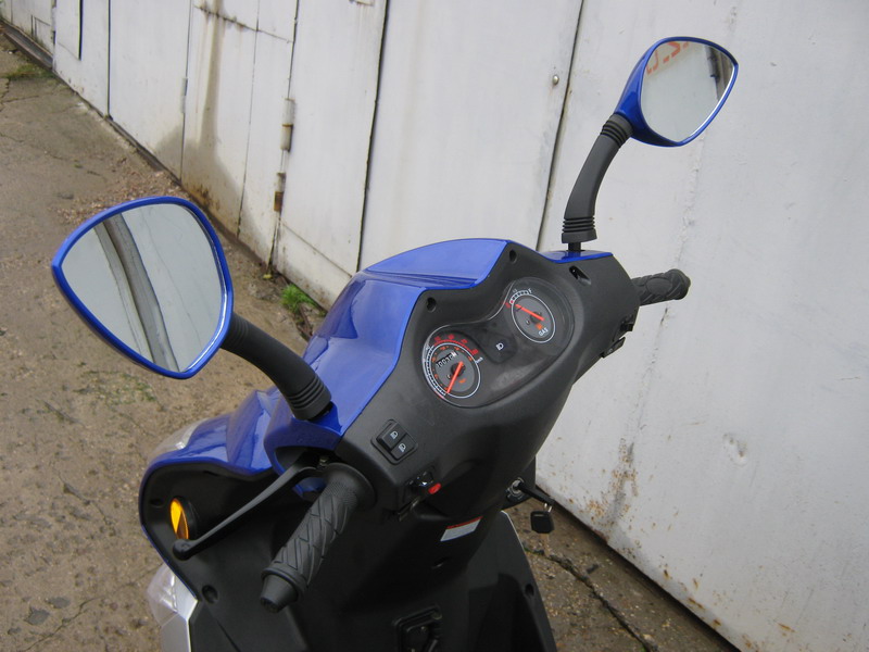

- отсутствие всякой фиксации на ножке корпуса правого (неразборного, кстати) зеркала заднего вида, которое попросту болталось, и не только на ухабах...

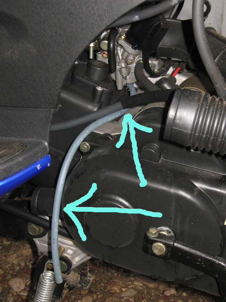

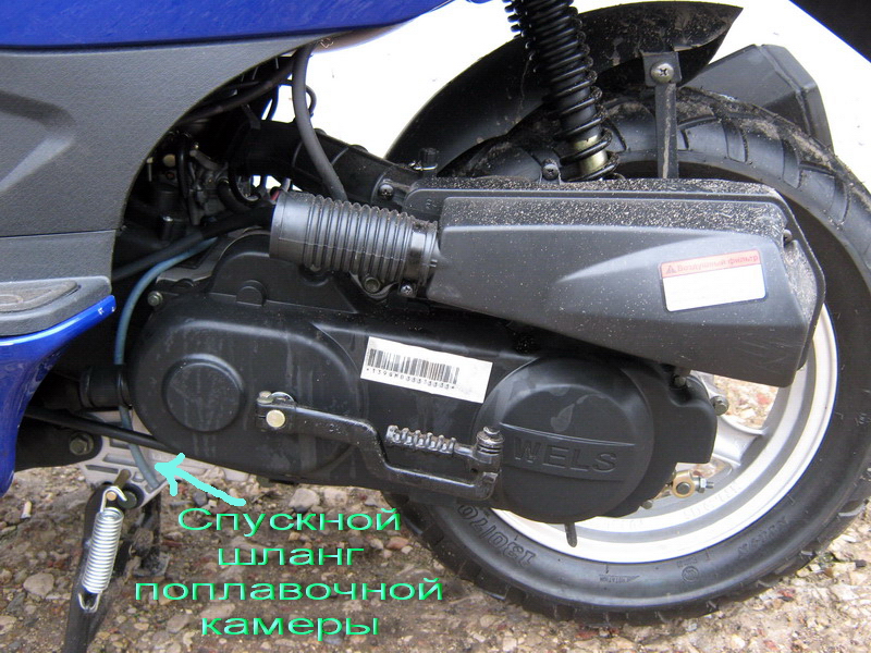

- синий шланг из сапуна нижней крышки карба действительно должен тупо болтаться на движке и смотреть в землю?
- может, кто разбирал "неразборное" зеркало заднего вида? ;)

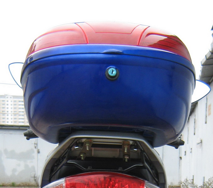

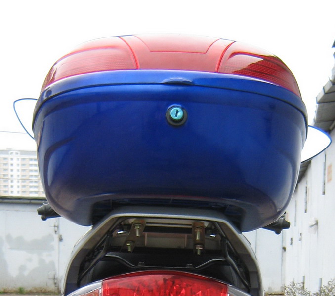

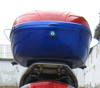

- крышка купленного кофра сильно стучит о его нижнюю часть - чем вылечить?

Не поршневой, а выпускного клапана.
Для начала это не сапун.
Пользуйся поиском. ]:->
Твой скутер не уникален.

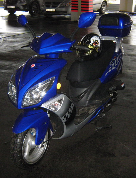

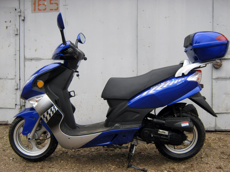

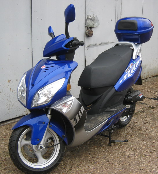

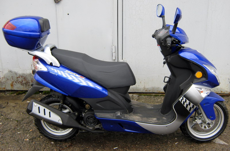

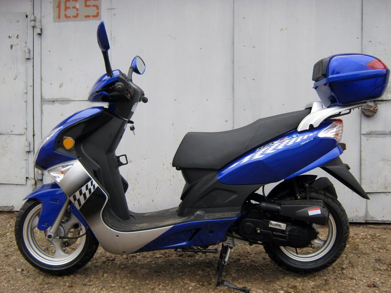

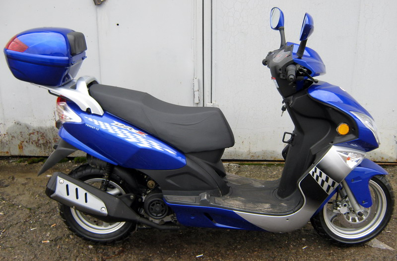

Понял, хорошо... В целом я это для наполнения содержания первого поста в теме спросил, флудить не буду...
А пока немного видов...
П.С.: Кофр взял там же вместе со скутером - в юниверсалмоторс на павелецкой. Крепеж прилагался, проблему с установкой не было, одно НО - металлические планки снизу багажника можно разместить как вдоль корпуса скутера (тогда они поджимаются под металлические трубки каркаса багажника), так и поперек (но тогда одна планка прижимает кофр чисто к пластику, металл не захватывает...) Закрепил, как на фото ниже - за металл надежней... При движении (особенно на холостых) кофр иногда попадает в резонанс и крышка стучит... Начнет раздражать - пролечу двусторонним скотчем или изолентой...

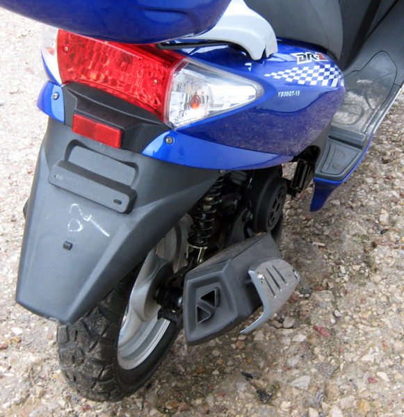

для 5й точки думаю стоит поменять задние амортизаторы на помягче, кстати самого ета проблема .

...думаю стоит поменять задние амортизаторы на помягче, кстати самого ета проблема .
Пока погодю... ;) может эти разработаются...

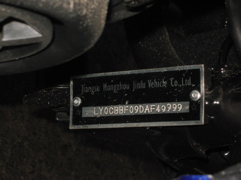

Друзья, благодаря уважаемому GRO нашел и внимательно изучил статью про устройство карба 4-тактника... Вопрос остался про длинный, свисающий в "никуда" спускной шланг поплавочной камеры - может, его просто снять, чтоб не терся на движке от вибраций... ?

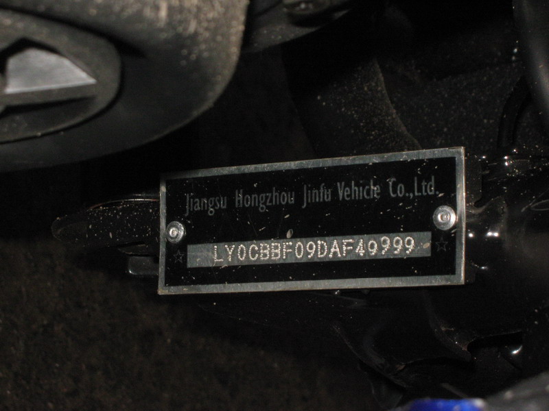

Комментарий к файлу: Табличку еще нашел завода-производителя...
П.С.: Все номера на фотках отфотожоплены!!!

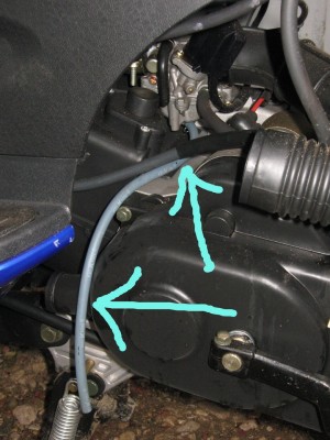

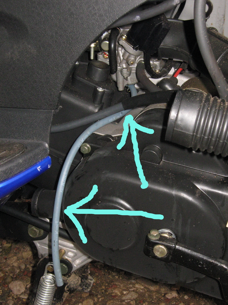

Комментарий к файлу: Тот самый синий болтающийся шланг в "никуда"...

Сливной шланг, на скорость не влияет.

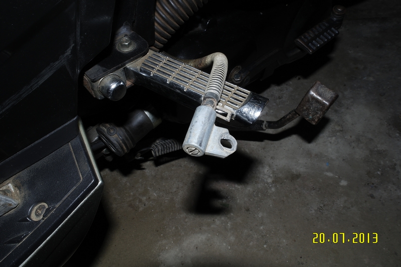

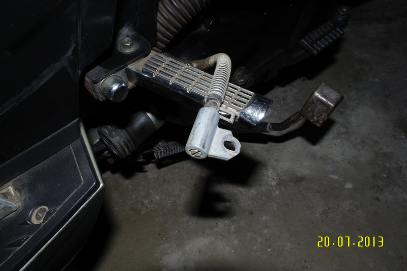

Странный у тебя сливной шланг. Может это не он? У меня он имеет такой вид, (фото), и крепится нижним болтом крышки вариатора.

ДОМОВОЙ писал(а):
...Странный у тебя сливной шланг. Может это не он? ...

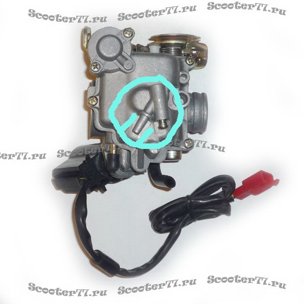

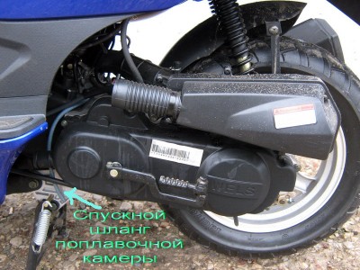

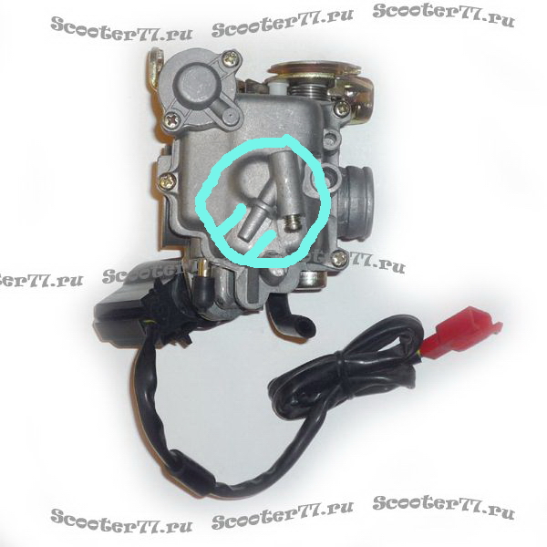

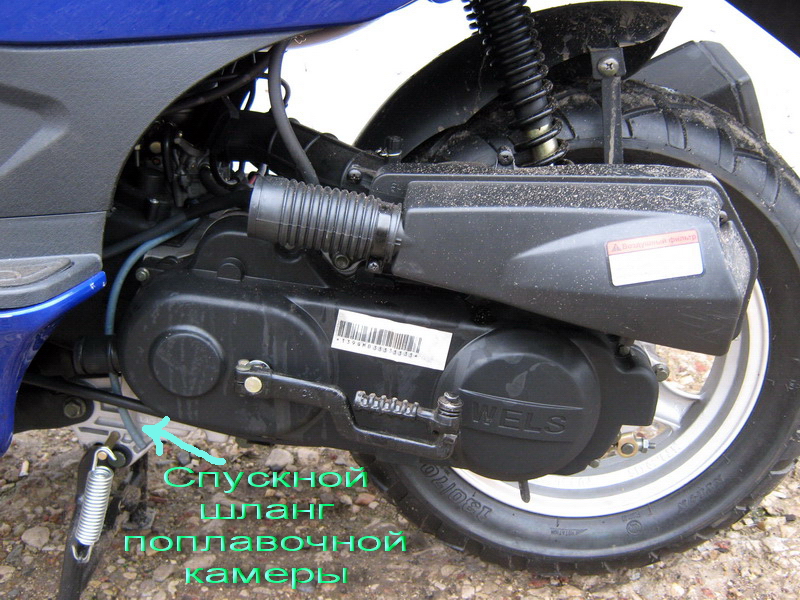

Он... не иначе как... Меня то и напрягло, что его конец вообще никак не крепится...
Вот то то и оно - сниму его нафиг, чтоб не болтался...
Комментарий к файлу: Тут наглядней...
Karb H GY6 50_5_enl_2.jpg [ 126.69 KiB | Просмотров: 7907 ]
Комментарий к файлу: Вот он - с нижней крышки карба идет (от поплавочной камеры)...
шланг сливной_2.jpg [ 804.74 KiB | Просмотров: 7907 ]
 Заголовок сообщения: Re: Скутер Wels DR-Z (EK-4) Kaitong 50cc 4t YB50QT-15
СообщениеДобавлено: 09 Dec 2013, 01:39
Сливной шланг бывает двух вариантов. Может быть просто надет на штуцер, бензин при этом держится винтом в самом карбюраторе. Такой шланг нужен только для удобства слива, просто болтается и его можно спокойно снять. И шланг, в котором бензин держится винтом внизу самого шланга, в карбюраторе же — дырка. Такому шлангу болтаться нельзя, вот его и крепят. Сливать отстой с ним удобнее, но надёжность хуже, если шланг повредить, бензин выльется.

производитель малоизвестный
http://wmi.150cc.ru/?wmi=ly0
