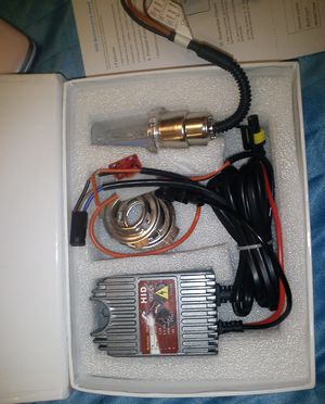

Ну вот, вобщем с амортизаторами передними разобрался, вставил две пружины от советского мопеда какого-то,(толи рига толи есчё что то), решил траблу с би ксеноном, кстати вот он:
1.jpg [ 54.38 KiB | Просмотров: 7847 ]

насчёт биксенона, пришлось гнездо под лампу в фаре расшарашить напильником, лампа светит нормально даже когда аккум показал после зимы 11.3 В всё равно биксенон запустился) счас полностью перебрал карбюратор, промыл-продул, поменял резину , и жду схода снега.
