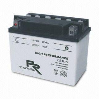

mirotvorec писал(а):
pauls-а дак у тя нестандартный стоит?
а какой должен быть стандартный?у меня на 4 ампер часа 70х90х120 YB4L-A(CB4L-A) 12V/4Ah L121W71H92
nenosaukts.JPG [ 11.11 KiB | Просмотров: 5550 ]
