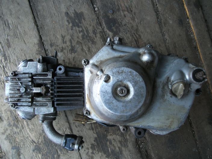

Вот как и обещал фотографии двигателя CF50E от Honda Chaly.
Двигатель с полуавтоматической трехступенчатой коробкой передач (не круговой).
Зажигание контактное с автоматом опережения.
Окна в головке цилиндра размером как в китайской голове на 72см3.
Состояние двигателя плачевное - отломана выступающая из картера часть вала кикстартера (это-ж как надо было заводить) для замены нужно колоть двигатель - нужен спец инструмент, а его нет - ремонт откладывается на неопределенное время.
