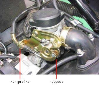

Сегодня совместно с RUS методом тыка проверили! карбюратор от скутера с пластиковой крышкой подходит вместе с патрубком. Доработки потребуются минимальные!! Результат установки отличная реакция на ручку газа практически моментальная. на ходу проверить не удалось. мало было времени и пару мелочевок.
так-что вывод замена карбюратора одназначно и будет вам мощность.!!!
Это первое что из тюнинга надо сделать!!!

Фишка в том что наш карб и карб от скутера 4т. с пластиковой крышкой как небо и земля. наш карб отстал от прогресса лет так на 10-15.....
С нашего движка снимаешь карб вместе с колектором или патрубком как угодно. Ставишь скут карб вместе с патруком и пластиковой прокладкой. наши болты не подойдут они короткие надо либо длинее либо шпильки. карб становится почти как родной остается небольшое не совпадение с воздуханом ну говорят решается гофрой от пылесоса. и тросик нужен от скутера под такой карб.
Из доработки надо тросик газа, гофру от пылесоса, два болта или шпильки подлинее чем штатные. и выяснить куда подключить обагатитель (он электрический автомат)

Ставили от Нonlig ,39 движок
