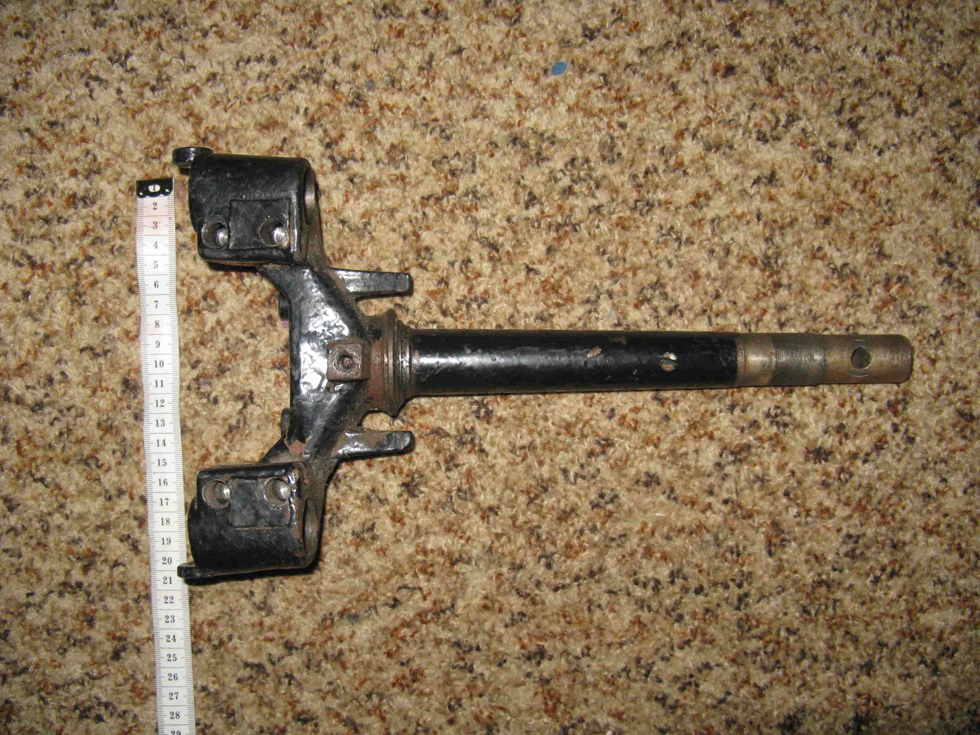

Да кто же скажет - какая траверса подойдёт? и где заказать? (инет- магазины толком ответ недали)
download/file.php?id=15583&mode=view
