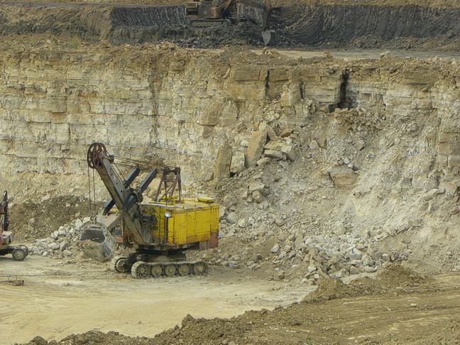

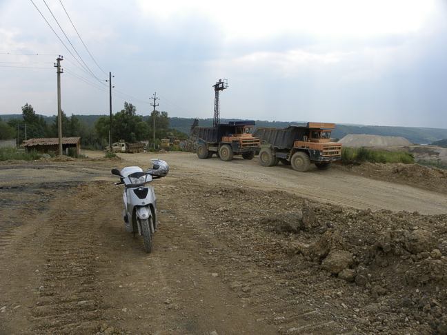

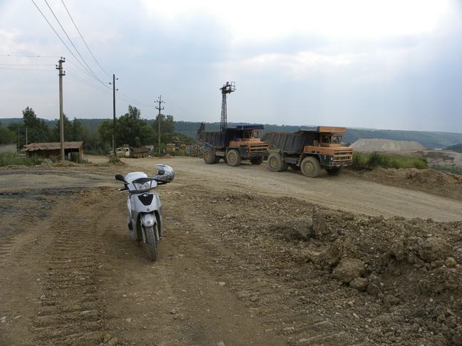

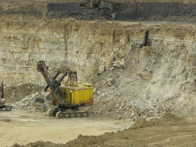

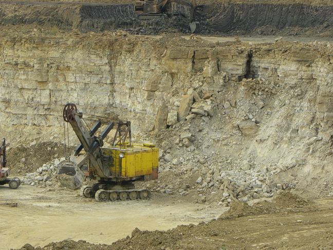

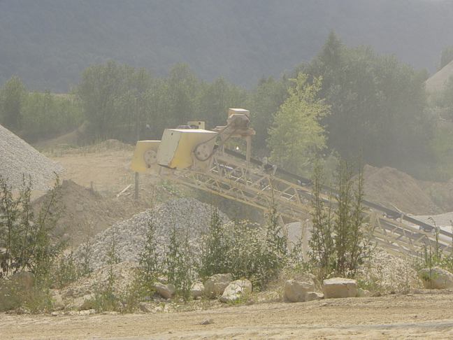

А я вот как раз люблю ездить по объектам вроде вашего. :)

Drobilchik
Добро пожаловать!
Спасибо!
А вот этого нельзя делать так-как это объекты повышенной опасности.
Белаз шальной какой нить переедет в два счёта :'( .
