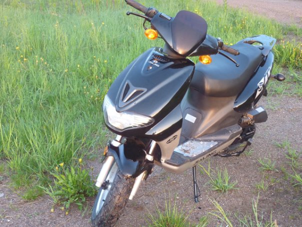

Кстати вот он
.jpg
.jpg [ 81.16 KiB | Просмотров: 7795 ]

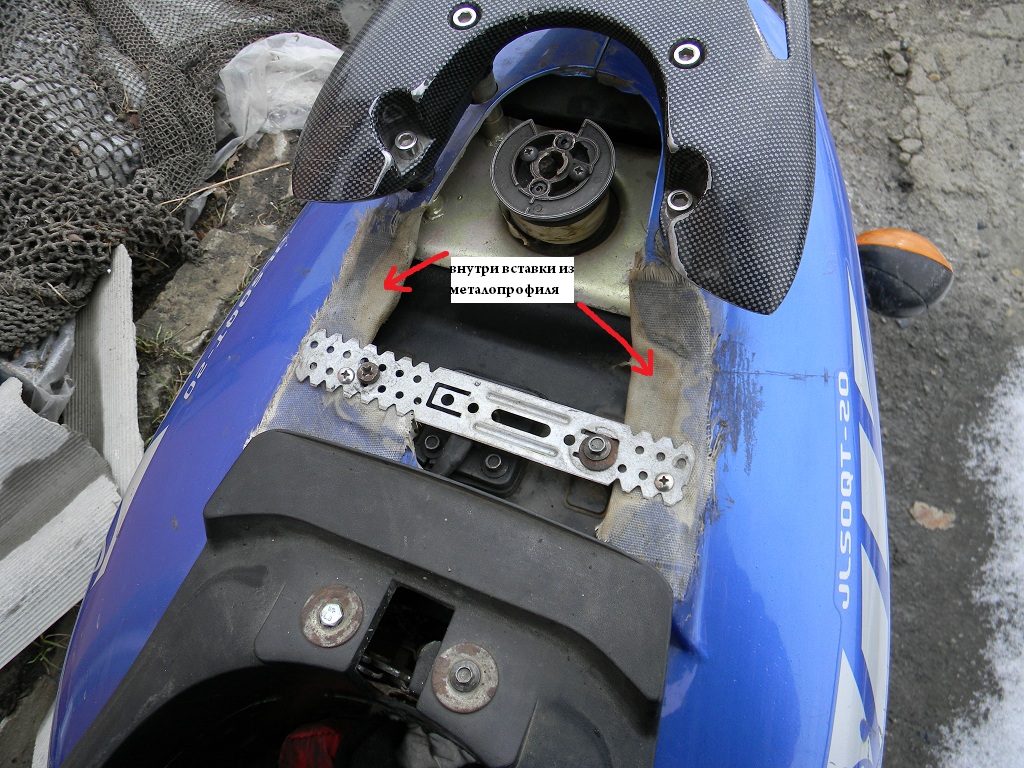

Треснул пластик сзади под сидухой в р-не бензобака
прокладывай под стеклоткань металопрофиль, ато потом будет поздно. показать фотку, как я его вылечил после этого поздно??

С вилкой уже разобрался, а до пластика все руки не доходят. Скинь фотку как отремонтировал пластик.

download/file.php?mode=view&id=15572
DSCN0235.JPG [ 363.77 KiB | Просмотров: 7572 ]

за фото спс, примерно так и думал сделать.
