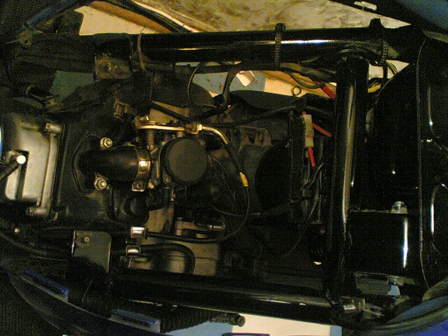

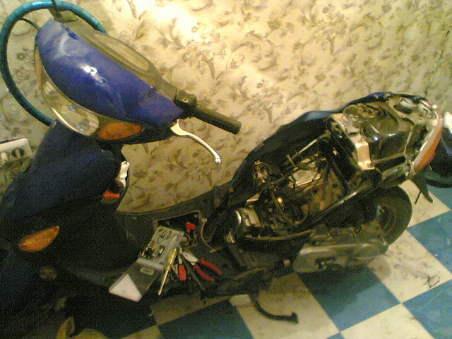

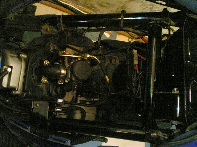

Куплен в 2007 г. в Августе. Состояние б/у 350 км, покоцан пластик слева. Видать предыдущий хозяин несправился с управлением и продал скут.
В первые времена не жалел масла (лил по незнанию до горла) и катал на полной ручке. Отъездил около 3-5 тыс/км, упала мощность движка и решил сделать тюнинг поршневой, до 82 кубиков.
При замене выяснилось, что стояла честная поршневая на 49 кубиков :D Удивились дохлым кольцам и поставили удачно новую поршневую. Дальше помню смутно.. Откатал какой-то срок и после замены масла, прокатившись немного обнаружил течь масла с воздушного фильтра :help: Нашли газель, отвезли в обратно в сервис. Вскрытие показало некачественный, сколотый поршень. Заменили на новый, вскоре отдали ещё и новый по гарантии. Ещё в данный смутный период поменял коленвал, в районе 9 тыс/км. Далее откатав ещё много тыс/км, решил поменять поршневую на Тайваньскую C.M.R 72 кубика. Причина банальна, думал опять что-то с кривой китайской поршневой, перестал тянуть. Удачно поменяли и в конце сборки, когда ставили карб, обнаружили в мембране золотника дырку. Собственно и причина. Карбюратор пришлось ещё брать новый, т.к. отдельно данной запчасти небыло. Сама поршня была в норме, так и лежит у меня комплект цилиндр и два поршня на 82 :) Сейчас эти комплекты не возят, признали неудачными (много брака). Менял колесные диски и резину, т.к. родные диски скрипели при торможении ужасно. Колодки были нормальные. Также ставил мультивар Малолсси, результата особого не увидел, но всё равно он как-то плавнее набирает ход. Умер этим летом 2010 :( В начале 2009г. поменял коленвал на Тайваньский Assy + маслонасос. Откатал сезон без особых проблем :D
Падал два раза и одно ДТП. Всё происходило на скорости не более 10 км/ч, так что кроме пластика, бампера Тойоты Короллы и моего кошелька, никто не пострадал. Первое падение на высокой рельсе, подскользнулось колесо и привет асфальт. Второе падение при крутом развороте, зацепился центральной подножкой (пружина ослабла, чуть свисала) за какую-ту железяку в земле, прилёг. ДТП конец 2008 г., девушка впереди на светофоре двинулась, я тоже дал газу в горку, на секунду отвлёкся в сторону, обернулся и уже обнимаю бампер машины. Благо бампер мягкий, повредил только пластик.
В начале сезона 2010 г., решил провести профилактику движку, купил новую голову для 72 поршневой, цепь ГРМ, распредвал в скутермаге. В итоге цепь не подошла. Обнаружили задиры в цилиндре. Взяли новую китайскую поршневую на 72 кубика, новую цепь. Всё поменяли. Услышали при пуске стук. Осмотрели всё, решили поменять маслонасос и звёздочку. Поменяли, стук остался. Осмотрели ещё и обнаружили что натяжитель цепи обломился. Поменяли, стук остался :help: Решили менять коленвал, поменяли и всё гуд. Коленвал имел небольшой люфт коренного подшипника, остальное в идеале :blink: Да, ещё когда поставили поршневую, отказался заводиться, искра была не постоянная, сменили коммутатор.
Обкатал 900 км и появился новый шум из движка. Нашли быстро, оказался распредвал. Подшипники сдохли. Поменяли на новый. Пока всё вроде в норме.
Недавно поменял блок воздушного фильтра и карбюратор. Стал работать ровнее. Ещё реле-регулятор, т.к. что-то часто дохли лампочки в передней фаре.

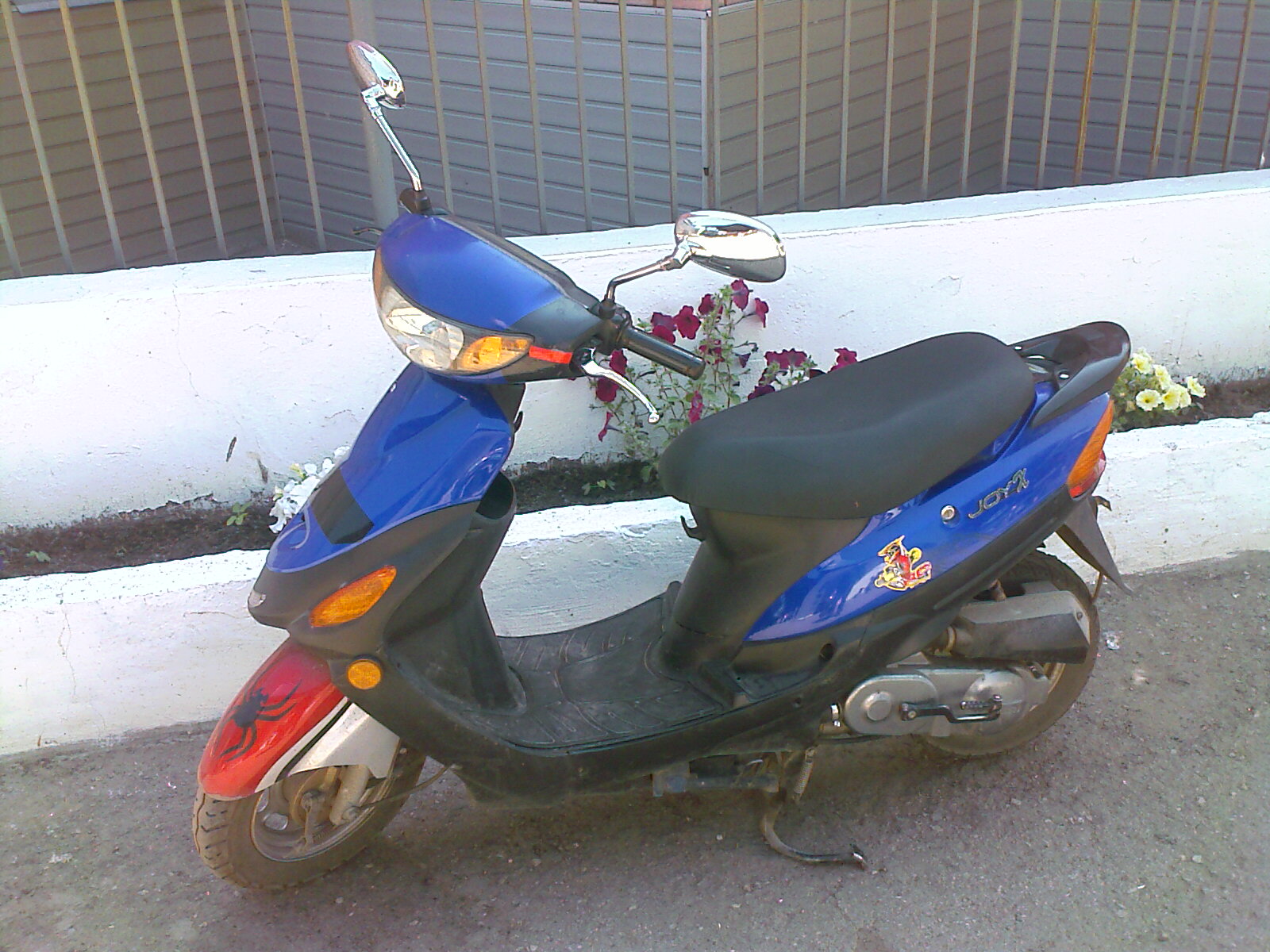

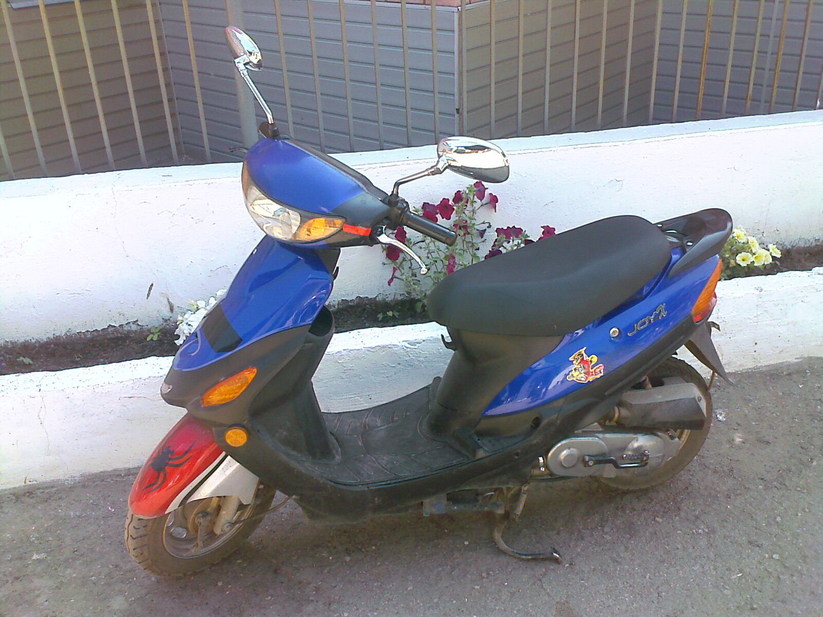

Сейчас выглядит так:

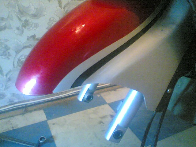

симпатишный окрас!
а я свой в черный залил :)
