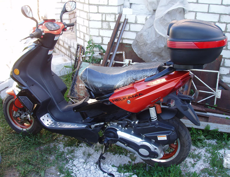

Здравствуйте!
Данную ветку форума предлагаю выделить для владельцев скутера Lintex Helkama SC1 HT150T-11 .
Здесь предлагаю делиться информацией по указанному скутеру.
Краткие технические характристики:
Двигатель JL1P57QMJ-2A = одноцилиндровый четырехтактный
Объём двигателя = 150см3
Мощность - 8,5 л.с
Пуск = электро и кик стартер.
ДхШхВ = 1860х700х1130
Масса = 109кг
Дорожный просвет (мин)= 98мм
Сцепление = автоматическое центробежное
Коробка передач = клиноременный вариатор
Тормоза передние и задние = дисковые с АБС (диски легкосплавные, вентилируемые)
Шины передняя и задняя = 120/70-12 130/70-12
Цифровая приборная панель, сигнализация с ДУ

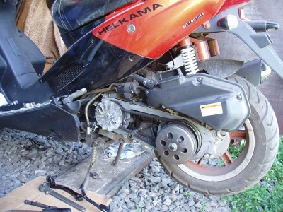

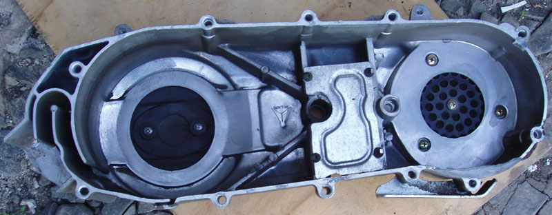

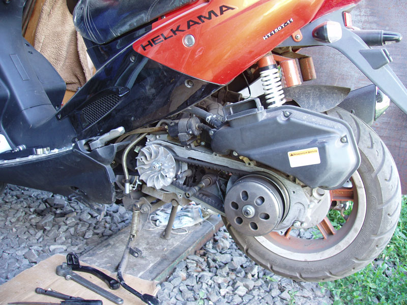

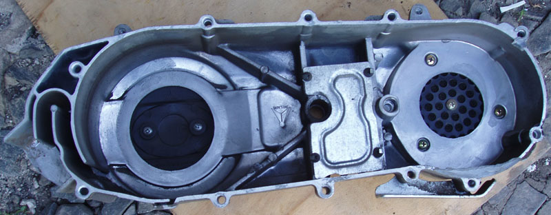

Ниже привожу фотографии вариатора.

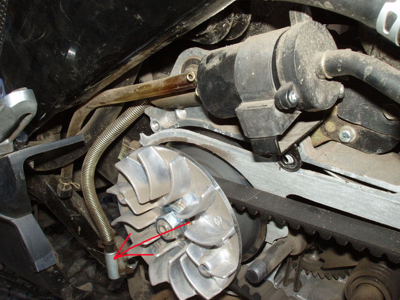

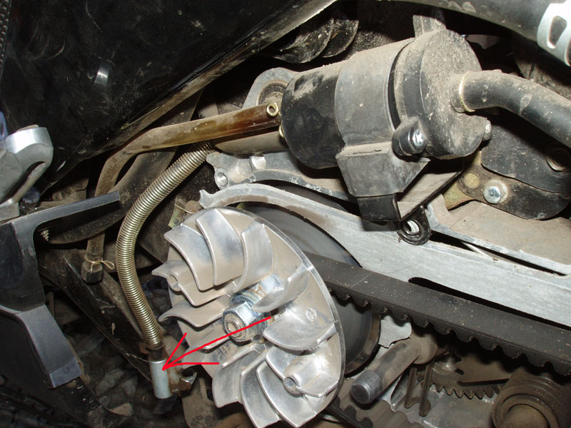

На одной из показанных фотографий стрелкой отмечена деталь назначение которой пока неизвестно. Внизу у этой детали есть винт, наверное регулировочный. Что это? может кто-то подскажет.
Комментарий к файлу: деталь назначение которой непонятно
detal.jpg [ 148.43 KiB | Просмотров: 5318 ]
Комментарий к файлу: Вариатор
bez kryshki.jpg [ 178.43 KiB | Просмотров: 5318 ]
Комментарий к файлу: крышка вариатора
kryshka.jpg [ 90.81 KiB | Просмотров: 5318 ]

это сливной кран с поплавковой камеры . а зачем в вариатор полез - из любопытства или неполадки ? вобще интересен ход эксплуотации этого скута , так что отписывайтесь , Шурочка , отписывайтесь :) . думаю себе такого взять , но хотелось бы знать достойная ли у него ходовка .

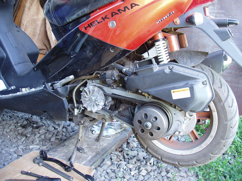

Неполадки - какой то шум идет из района вариатора или генератора.
Шум такого типа как если сравнить шуршание двигателя и дизель.
Разобрали, пришли к выводу, что скорее всего начал сыпаться один из подшипников коленвала.
На окончание сезона намечана разборка двигателя. Движок прошел 3500км, Шум появился через 1500 км.

Сегодня разбирали вариатор, сцепление, обгонную муфту всё в полном порядке, а дефект так и остался.
