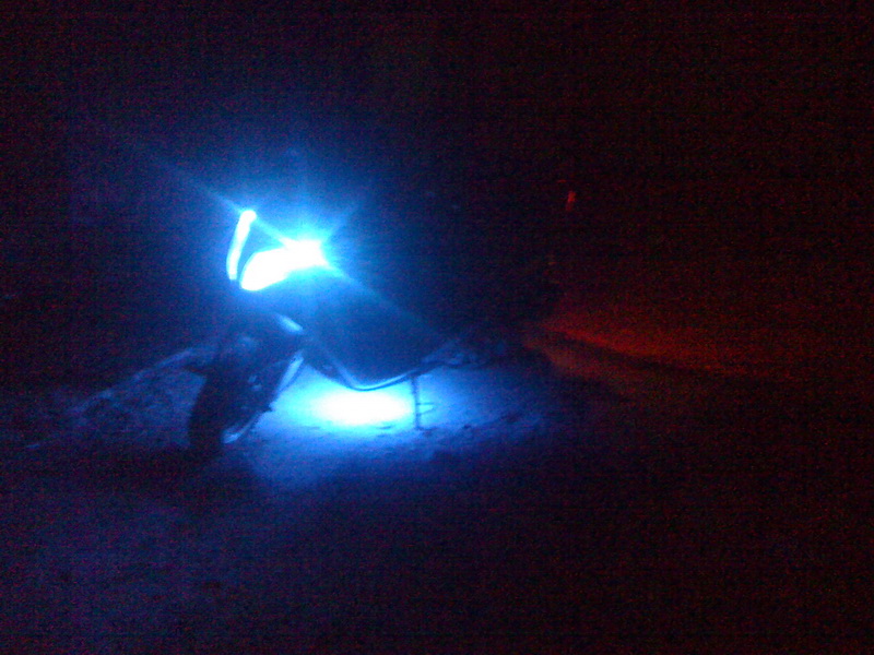

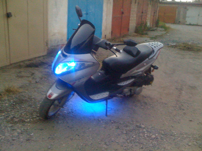

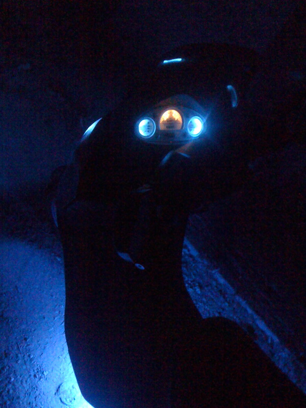

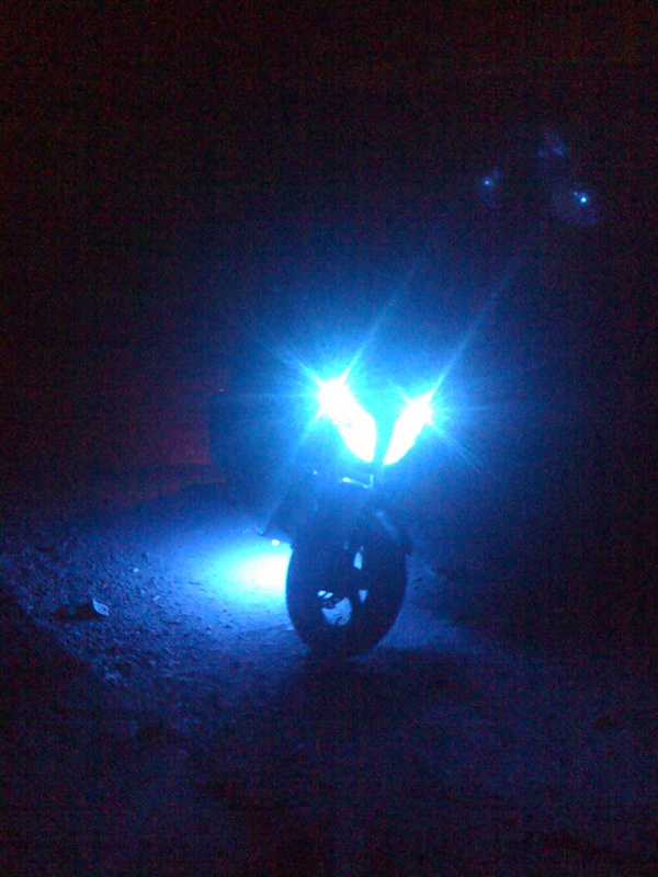

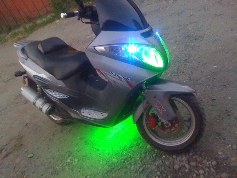

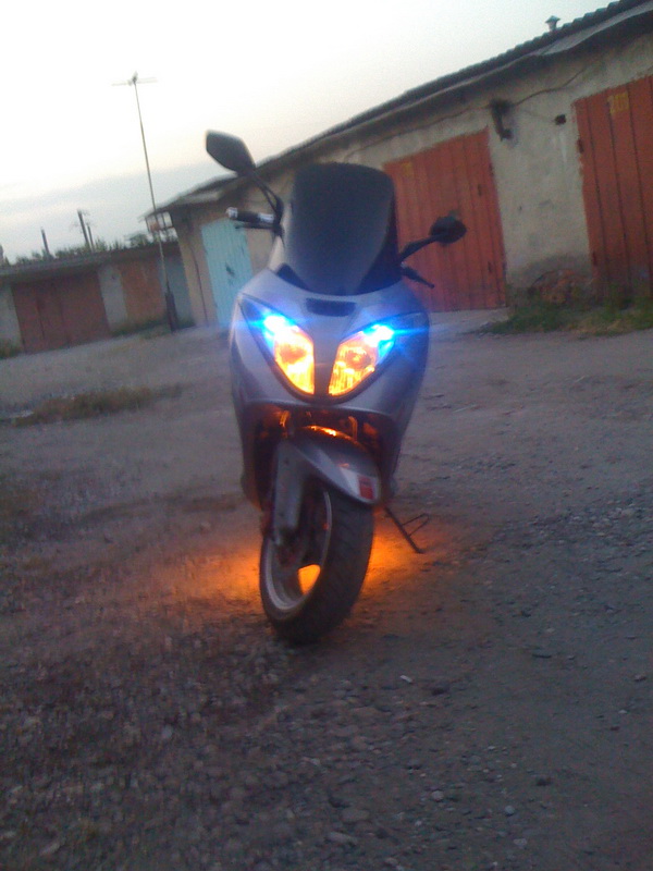

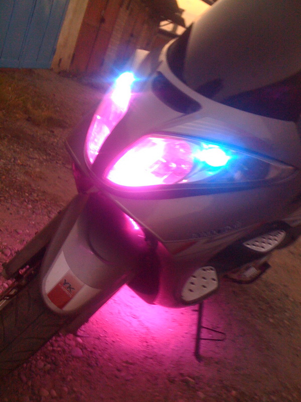

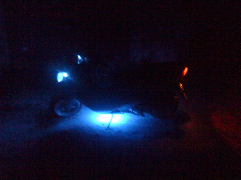

Приехал механик, все сделал... Но вот что странно, стоп сигнал неправильно работал с его слов из-за неправильно подключенных проводов, моментальный разряд аккумулятора из-за замыкания генератора, опять же со слов механика из-за попадания воды. Один нюанс, стоп сигнал корректно работал до поломки, даже с неправильным подключением, а замыкание генератора якобы из-за воды произошло уже на территории магазина под крышей, а на улице +42 и больше недели не было дождей, соответственно и луж нет. Получается в генератор плюнули чтоль?... ладно пусть на его совести останется, главное, что починил!
Вобщем скут в данный момент на ходу и радует))..
Кстати, поставил подсветку...

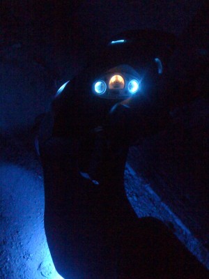

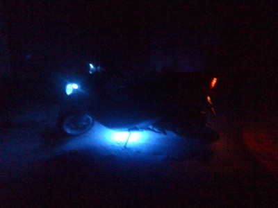

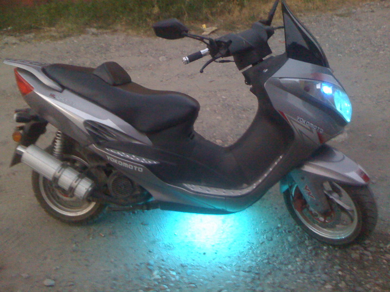

IMG_0143.jpg [ 167.82 KiB | Просмотров: 6088 ]
IMG_0144.jpg [ 179.08 KiB | Просмотров: 6088 ]
IMG_0146.jpg [ 136.5 KiB | Просмотров: 6088 ]
IMG_0147.jpg [ 148.15 KiB | Просмотров: 6088 ]
IMG_0158.jpg [ 202.22 KiB | Просмотров: 6088 ]

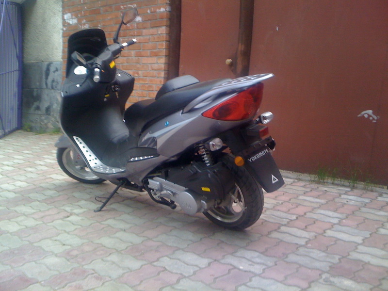

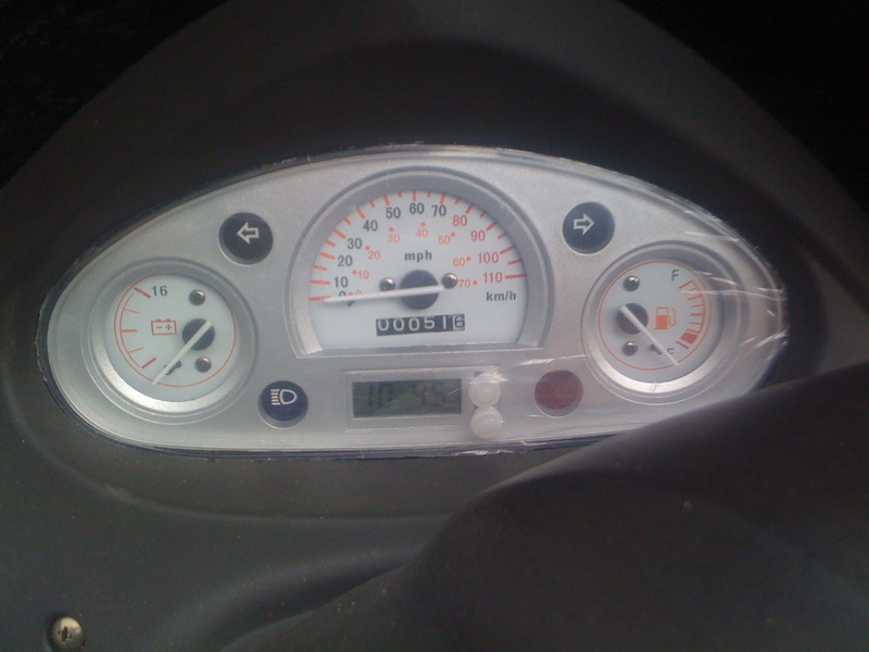

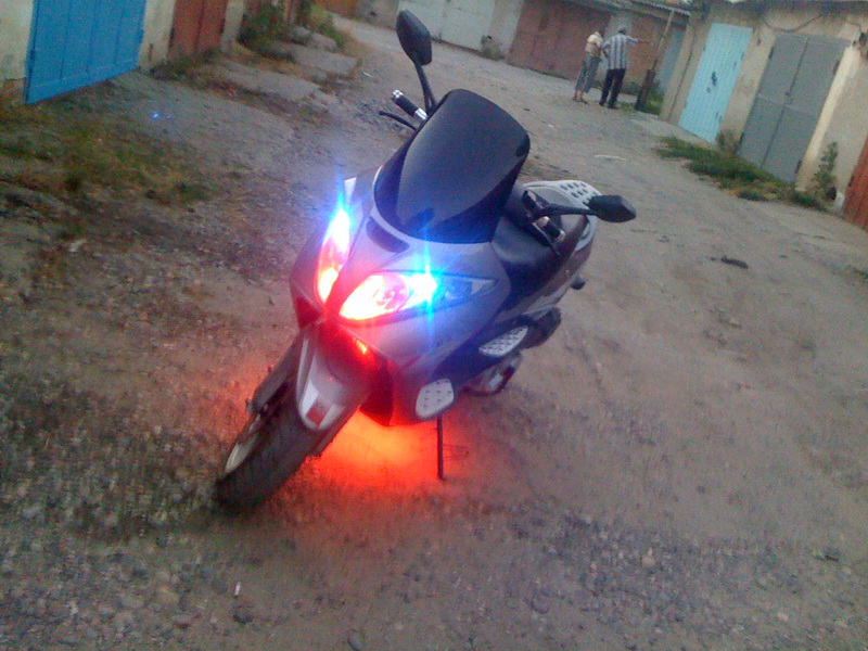

И еще фотки...
IMG_0159.jpg [ 206.2 KiB | Просмотров: 6087 ]
IMG_0160.jpg [ 199.06 KiB | Просмотров: 6087 ]
IMG_0161.jpg [ 142.35 KiB | Просмотров: 6087 ]
IMG_0162.jpg [ 159.78 KiB | Просмотров: 6087 ]
IMG_0163.jpg [ 174.66 KiB | Просмотров: 6087 ]
