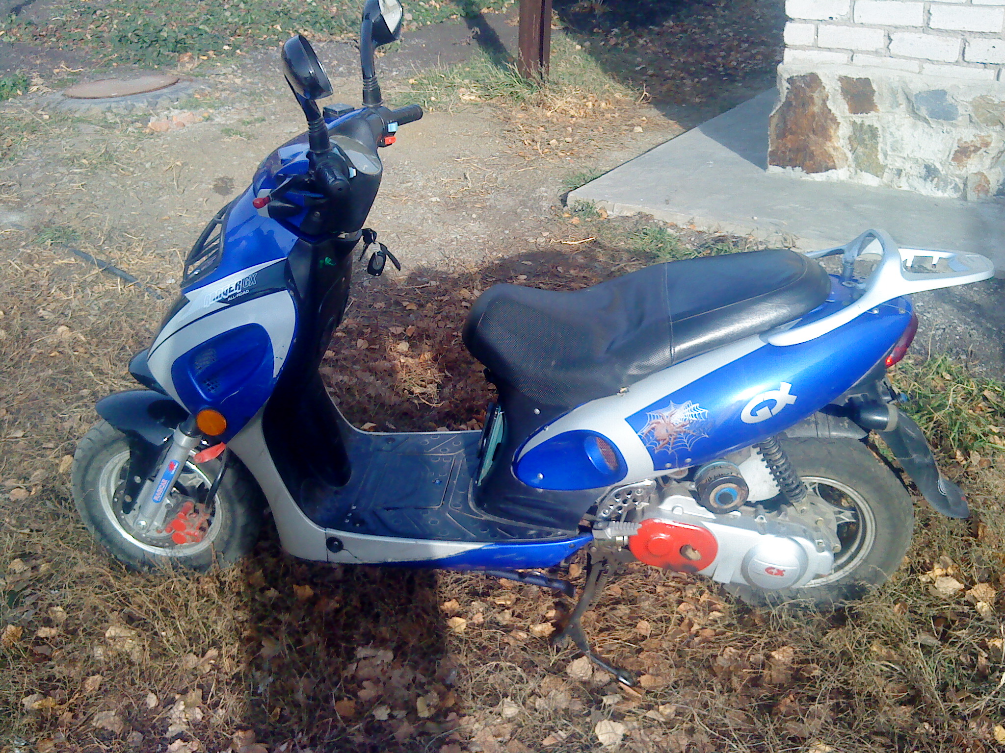

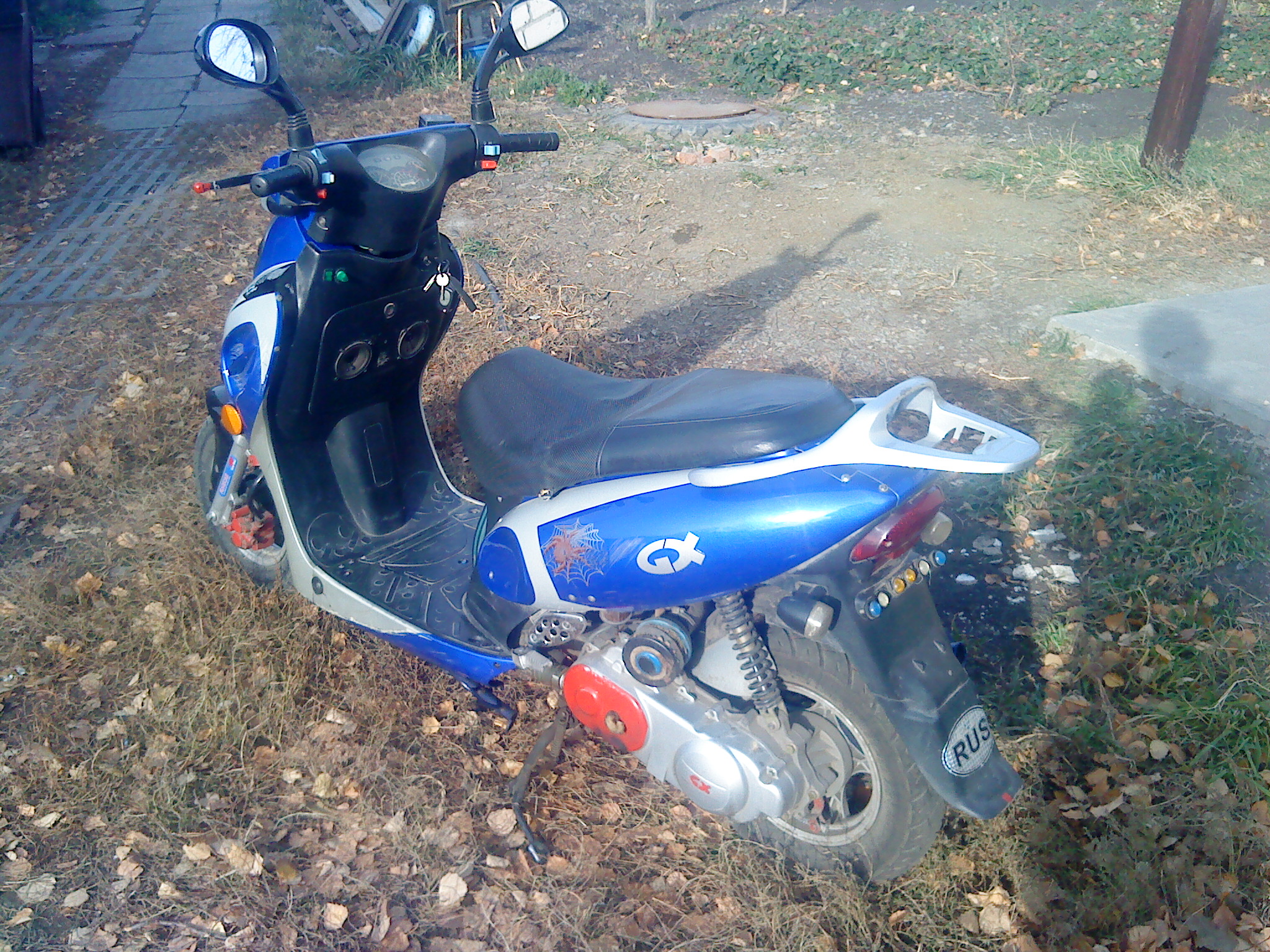

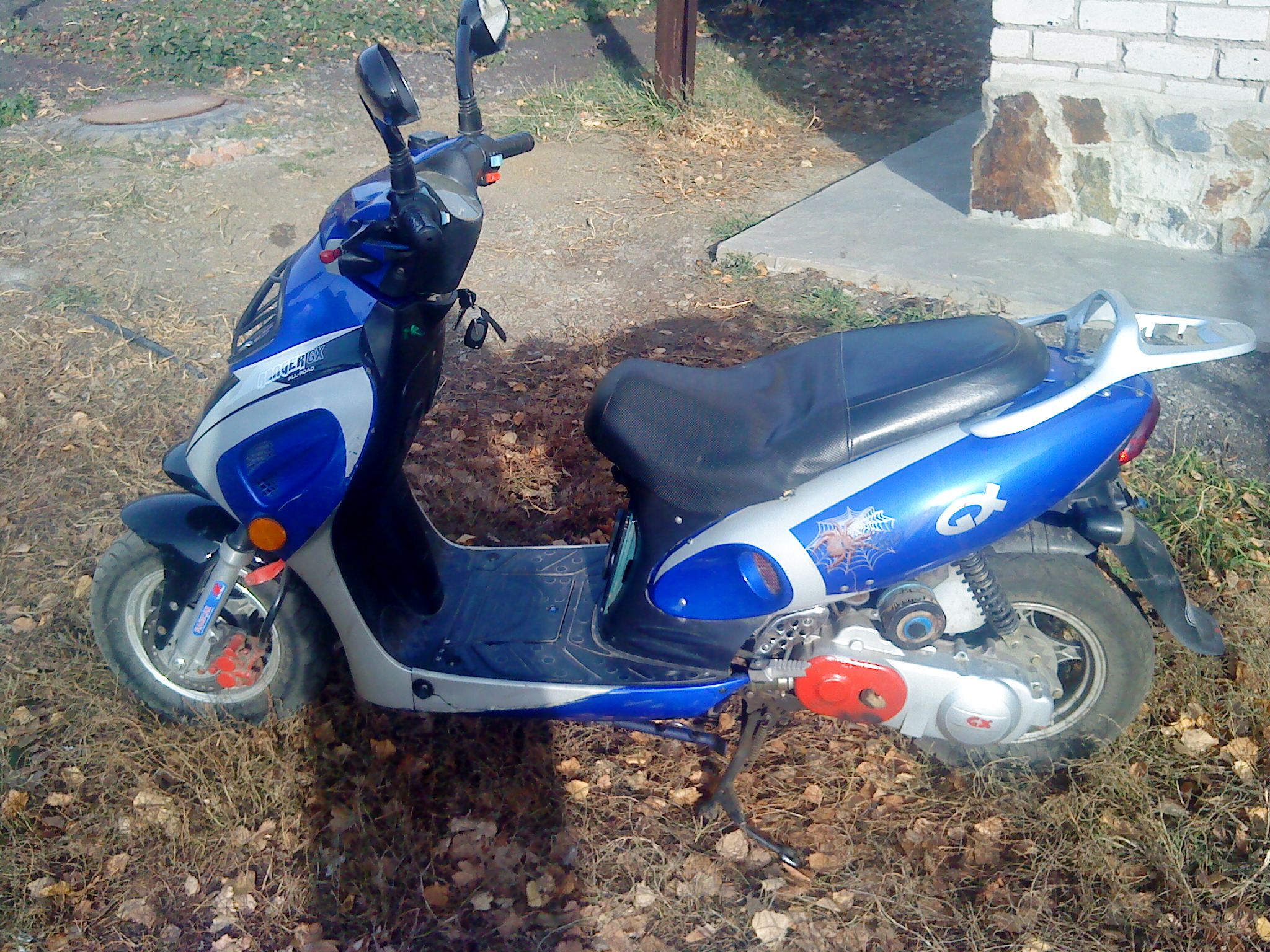

Здравствуйте дорогие форумчане!
Это моя первая статья про эксплуатацию скутера.
Я конечно же подсмотрел как это описывают другие, поэтому строго не судите.
Начнем!
В 2008 году я загорелся желанием купить скутер, притом что мне было всего 14 лет. Поехав с родителями в город (а я живу в 15км. от города в деревне), проехав по магазинам, выбор пал либо на GX Ranger, либо на GX City. Оформив кредит на сумму 35000р, мы купили Ranger. В магазине мне дали ключи и я в первый раз на мототехнике, под сопровождением родителей поехал домой. На выезде из города мы залили 2 литра бензина, и мои родители уехали далеко вперед по каким то делам, а меня оставили наедине со скутером и трассой. Конечно же что такое обкатка я не знал и валил домой на весь газ! По приезду в деревню я попонтовался техникой перед девчонками, пацанами и бабками на лавочках. :-D :-D Первый день пролетел очень быстро, к ночи на одометре было 110 км. Кстати первый раз я поменял масло на 900км. После 1000км скутер незапускался никак. Нещадно маслая стартером и киком я посадил аккумулятор и заклинил кик. На следующий день скутер в прицепе отвезли в магазин. Целую неделю я ходил ПЕШКОМ! :-o И вот радостный звонок из магазина, и я несусь по трассе домой. Накатав за поллета 3200км он ниразу не сломался, за исключением того, что один раз незапустился. Был сломан только кик, вернее крышка варика.
2 СЕЗОН
Весной 2009 же мой скутер никак не хотел запускаться опять! Снова магазин, и выехал я в конце мая! Оказалось надо было клапана регулировать! Второй сезон пролетел веселее я один раз регулировал клапана на 6000. Так с пробегом 8500 я завершил второй сезон и снова без поломок и замен чего либо при жесткой эксплуатации! Масло до 8500 я лил самую дешевую минералку!
3 СЕЗОН
И так зимой я набрел на этот замечательный форум! И руки мои зачесались! Заказав у STIV'a 72сс и новую запиленую головку, я стал ждать весну болея мотоксикозом! Ближе к сезону пришла вторая посылка с ремнем, маслом, колодками, свечкой, грузами и мелочью от Стива. В марте я разобрал двигатель и засадил ЦПГ, а также все что заказывал. Я стал ждать пока высохнет грязь, и вот когда она высохла я "нежно"(без воздухана :-D ) проехал 100км ну типа обкатка ЦПГ. С самого начала апреля я гонял на скутере на учебу. Это где то 20км туда и обратно, когда уже началось лето я поменял резину вперед поставил китайскую за 500р, а назад от Стива DURO за 1100р. По пути заменил кольца и цепь ГРМ. В начале июня еще ставил подсветку скутера, но леревенские лороги приказали ей долго жить. Переделал электрику на постоянку, поставил ксенон в головное освещение и электрозамок на унитаз. Так еще чего помелочи. На 10000 снимал весь пластик и осматривал раму. Все целое и качество сварки на высоте! Пластик целый но и в нем хватает саморезов с пластинами! На сегодняшний день пробег скутера составляет 13888км. Я им доволен! При условии, что до 8500 я за ним не следил он очень достойно все выдерживает! Строго не судите если что не так. Отдельное спасибо DjMan, Rus, Стиву и многим остальным за помощь.
Технические характеристики (местами измененные и дополненые)
Тип двигателя: Одноцилиндровый четырехтактный (139QMB)
Рабочий объем: 49сс (39мм ЦПГ)
Мощность двигателя: 3 л.с. (при 49сс)
Система охлаждения: Воздушная принудительная (обдув ЦПГ крыльчаткой)
Зажигание: Электронное (CDI)
Запуск двигателя: Электрический/ кик стартер
Трансмиссия: Вариатор (размер ремня 669-18-30)
Передняя подвеска: Телескопическая вилка
Задняя подвеска: Два амортизатора
Тормоза: Передний дисковый, задний барабанный
Колесные диски: Литые колесные диски 120/70-12 (лично у меня 3,5*10)
Вес: 100 кг.(точно не скажу не мерял)
Перевозимый вес: 140 кг (он по седлу и по подножкам двухместный)
Топливо: Бензин АИ-92, АИ-95
Расход топлива: 2,5 л./100 км.(при49сс) (при 72сс - 3-3,5л.)
Кому интересно:
Натяжитель цепи ГРМ - квадратный
Колодки на передний тормоз без ушка двухпоршневые.
Карбюратор с завода с железной крышкой.
Резина довольно сносная, держит неплохо.
У кого какие вопросы пишите отвечу.
DSC00017.JPG [ 1.32 MiB | Просмотров: 6911 ]
DSC00012.JPG [ 1.28 MiB | Просмотров: 6911 ]

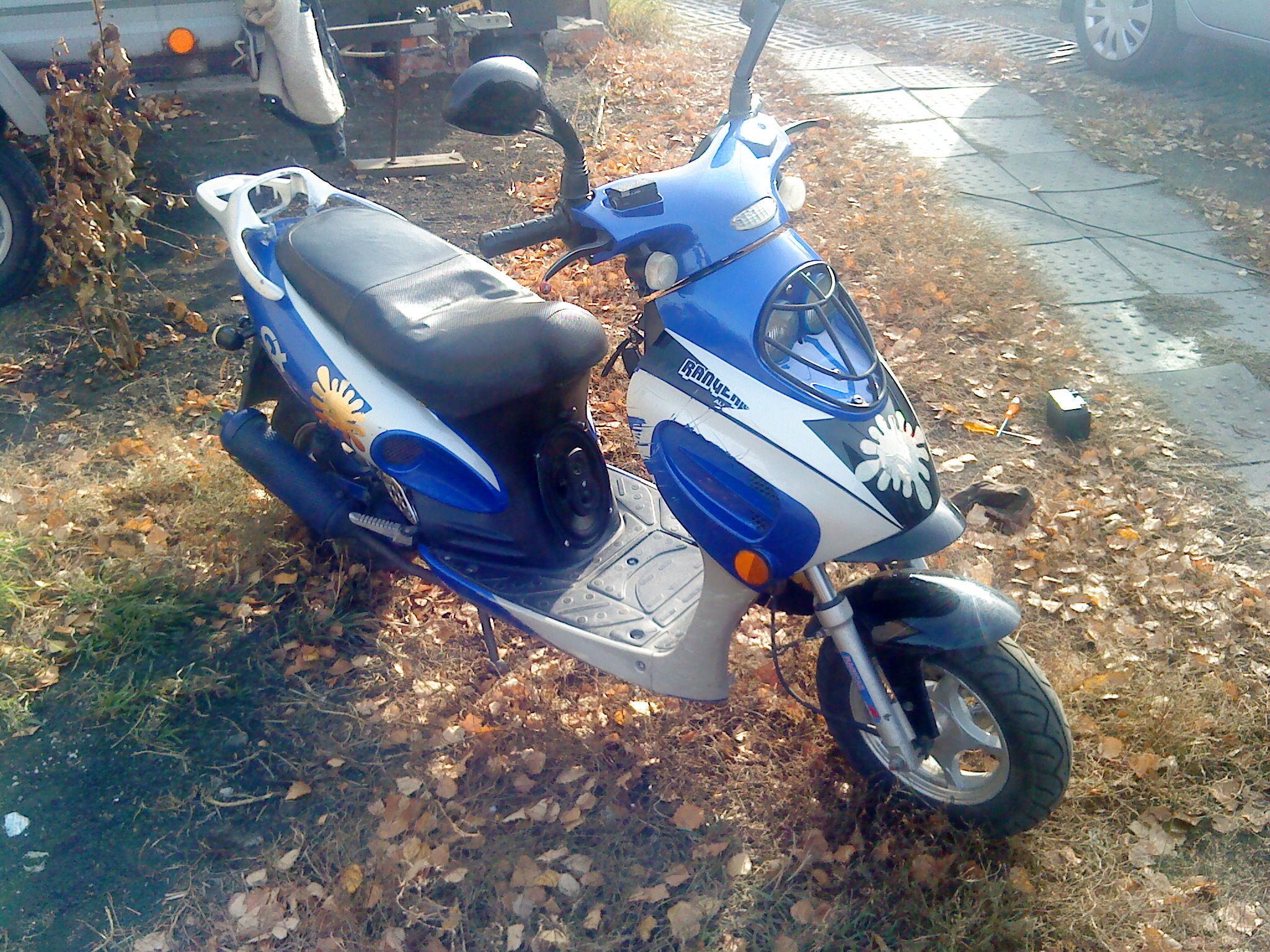

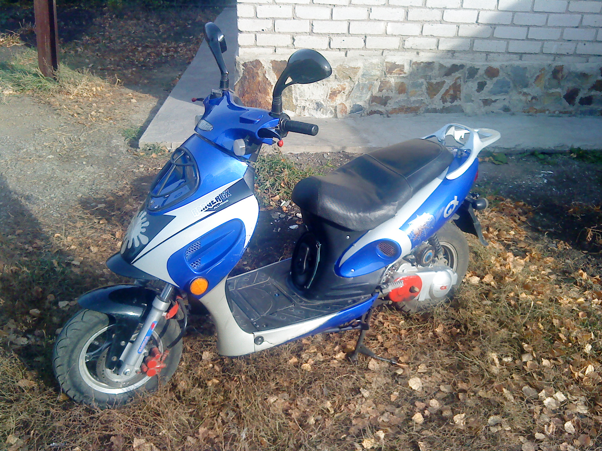

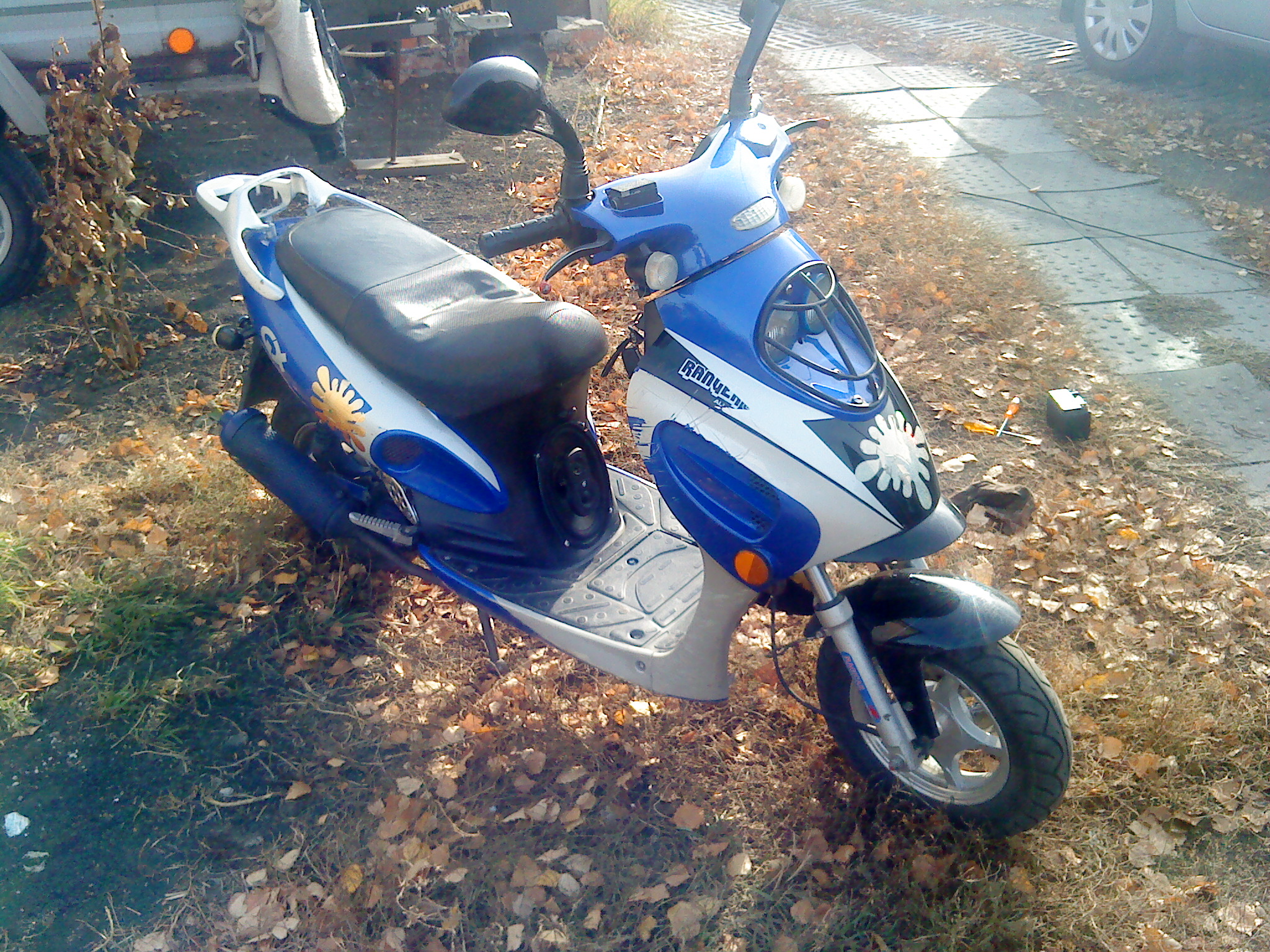

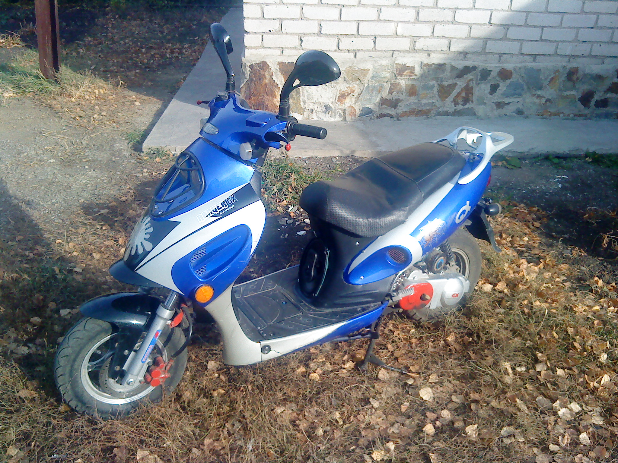

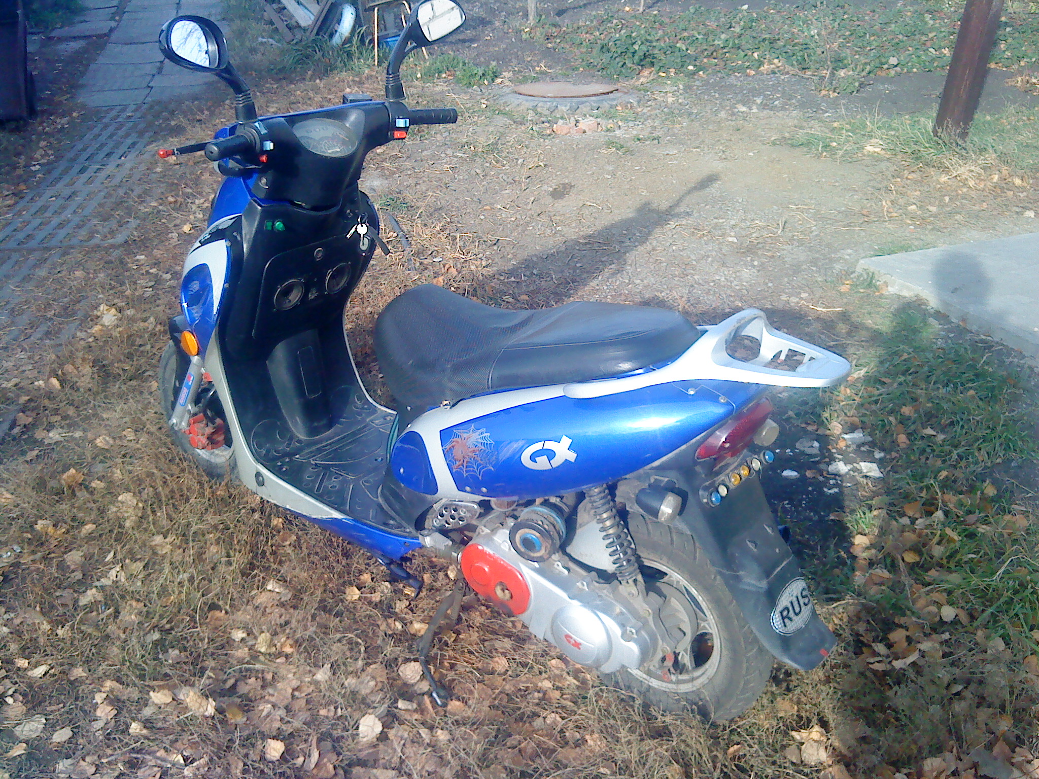

Вот еще пару фото
DSC00011.JPG [ 1.29 MiB | Просмотров: 6900 ]
DSC00014.JPG [ 1.37 MiB | Просмотров: 6900 ]

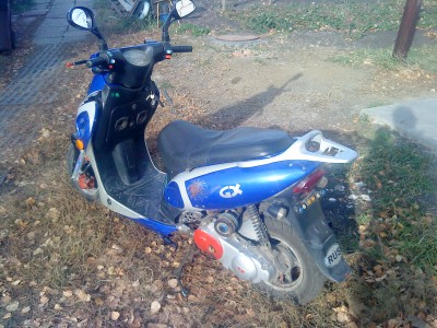

Комментарий к файлу: друган покозлил)
