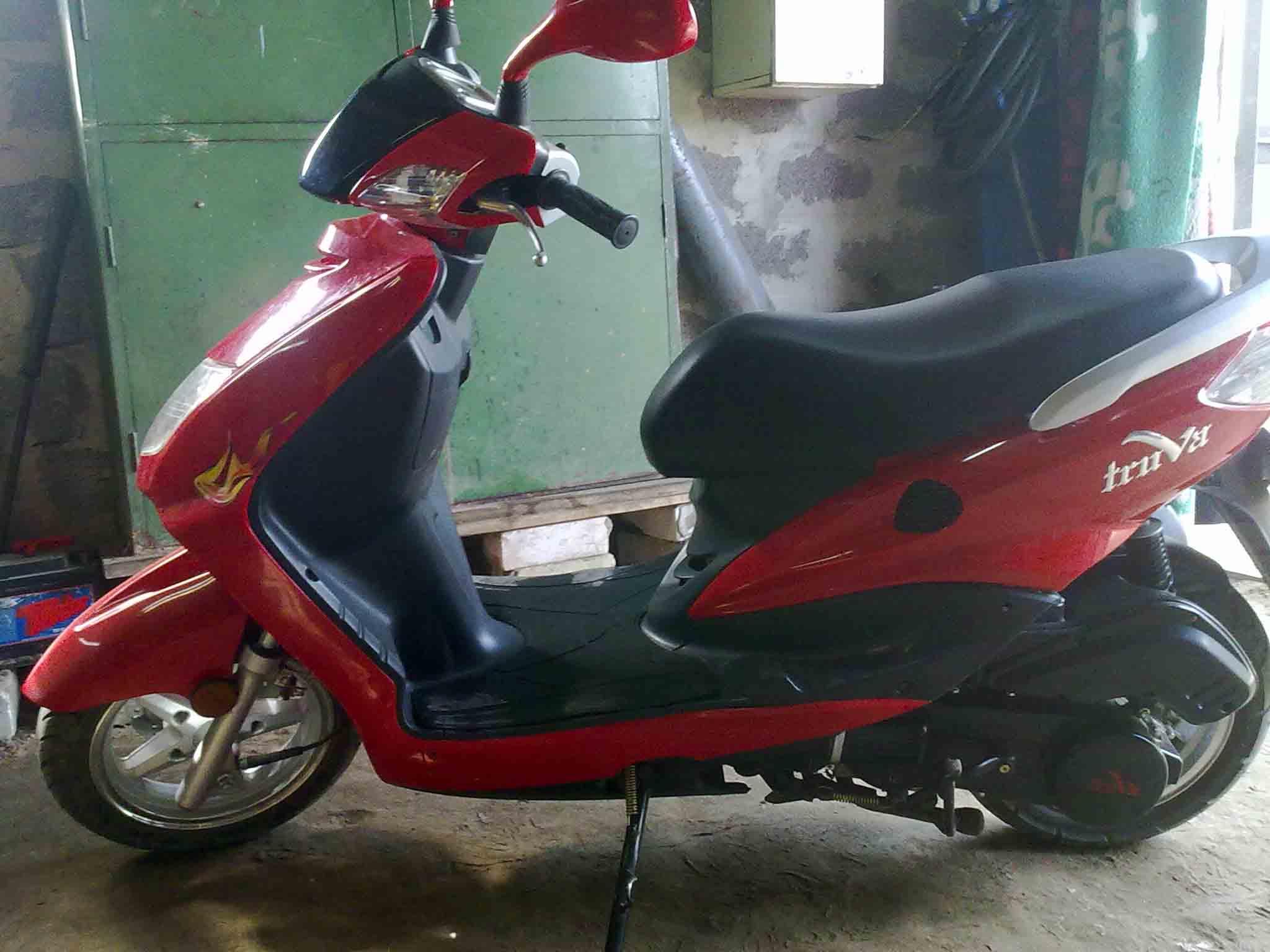

Приветствую всех! У меня Grand 150 ( FY150T-18A Truva) Покупал б\у в апреле этого года. На ходу проверить скутер сразу возможности не было, но т.к состояние было отличное я был уверен что все нормально в нем. Загрузили в Газель, привезли и окозалось что он не едет почти ( до 40 еле разогнал) скутер дергает и захлёбывает ужасно. Друзья сразу же помогли устранить проблему, изменили зазор на свечи. Так же была проблема после застоя он не заводился , окозалось завоздушил бензонасос ( бак снизу , поэтому установлен насос для бензина)
Хочу спросить у всех владельцев [color=#FF0000]ТАКОГО аппарата, у кого какая максималка???? (у меня 70 по моему спидометру , на деле же около 95 идет и далее скорость просто не набирает как ни старайся ) сначала предпологал, что из-за веса , но тут вряд ли , так как у моего друга тоже 150 куб см. Flash весит всего на 15-20 кг меньше моего, но при его весе вес его то скутера получается больше моего даже *JOKINGLY* [/color]
Может ли быть в скутере установлен "ограничитель скорости" , скутет копия какой то модели Ямахи и где то я читал что на некоторые модели ставят какие то вот заглушки, хотя мне как и большинству знакомых с трудом верится что такие бывают.
Менять Грузики даже не хочется , возможно ли устранить проблему без вмешательства в работу вариатора и сцепления?
Спасибо за внимание ,жду ответов от вас! Просто для 150 кубов он едет ну очень уж мало , мой старый 50 кубовый табурет обставит его в два счета!! :009< :008

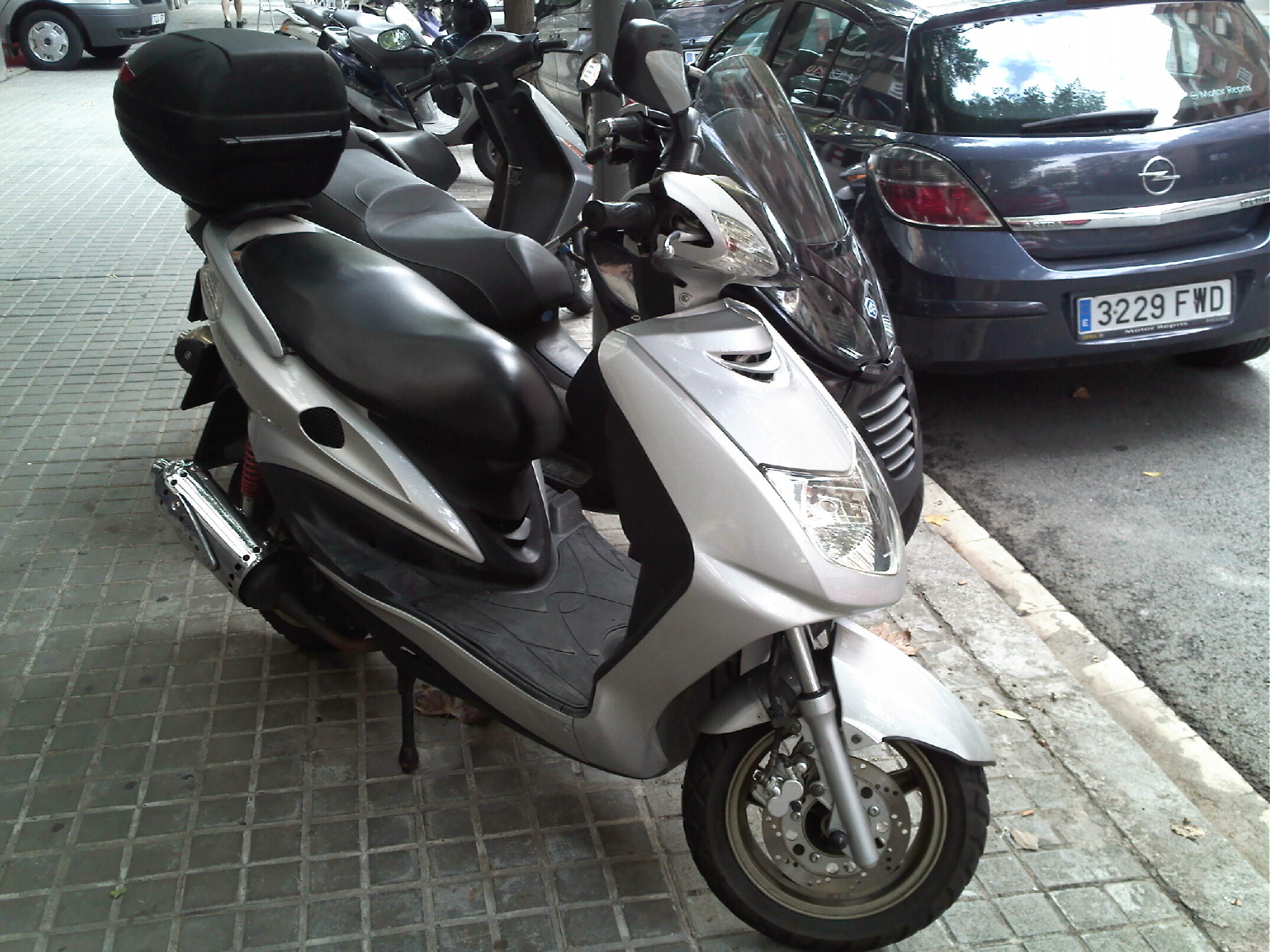

А я на таком :-x
