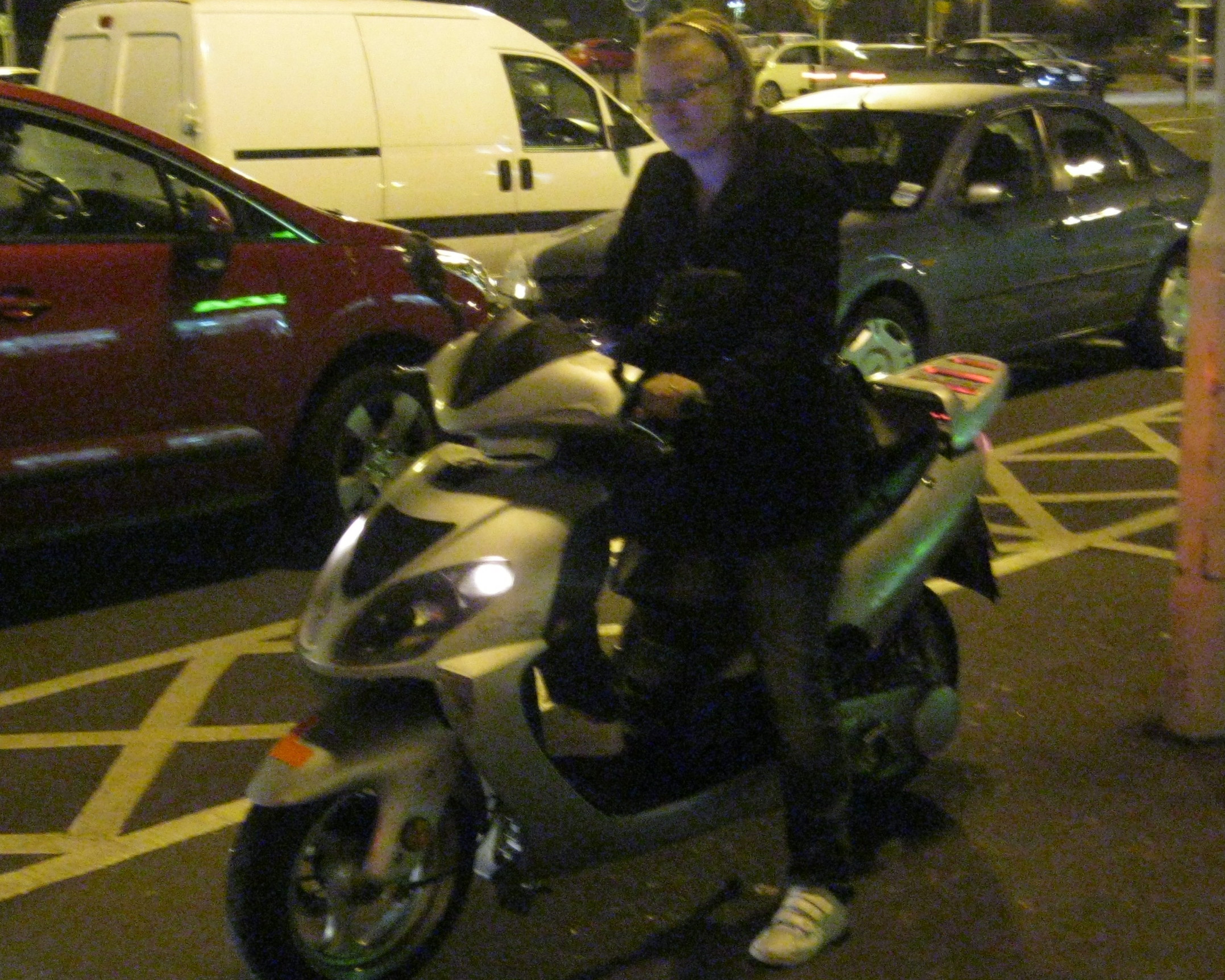

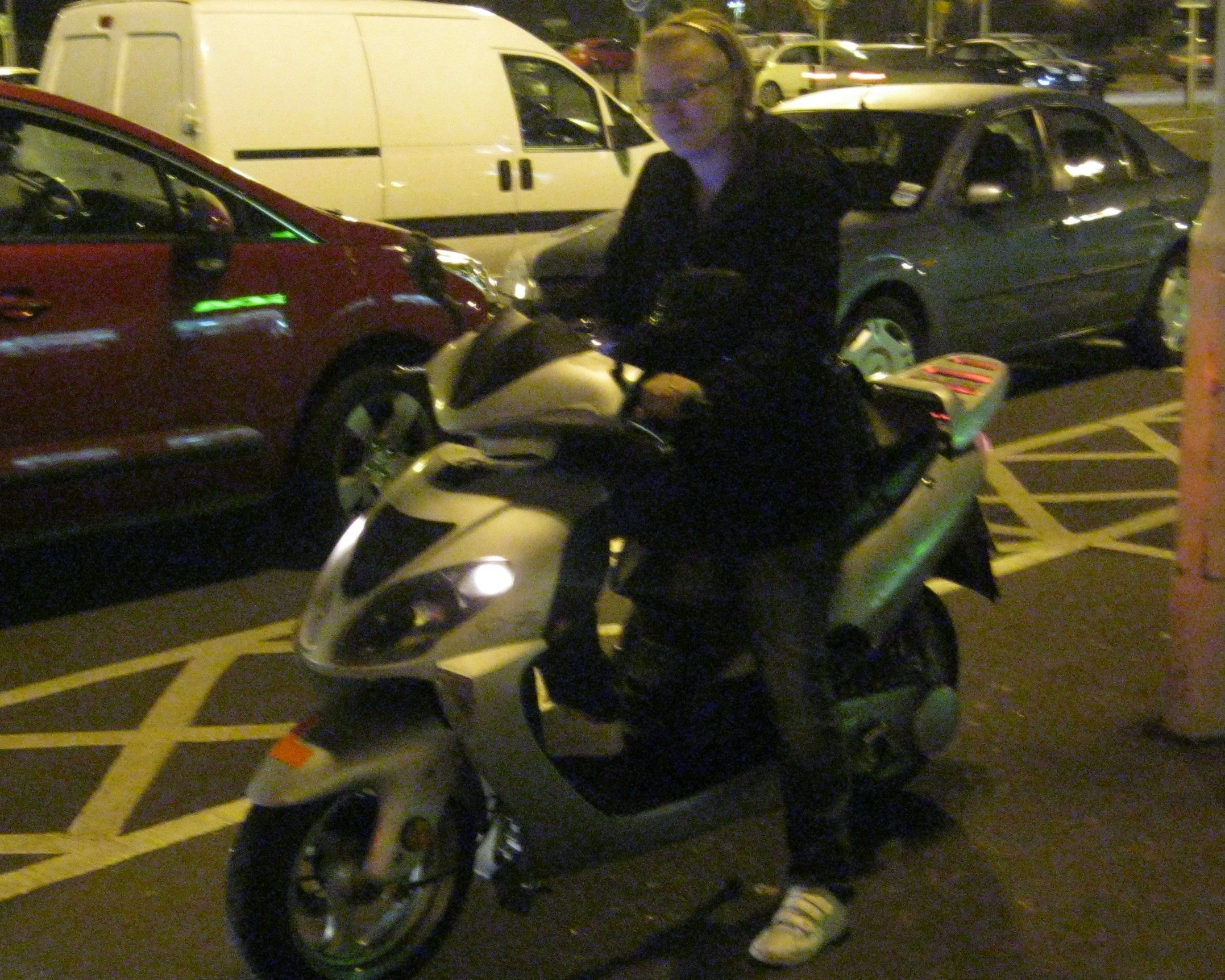

ribak писал(а):
А тяжелый? За сколько взял? Разгоняется до 100, или пока обкатываешь и не гоняешь? спидометр до скольки размечен?
У меня такой же. Но по документам 125сс. На спидометре 140км. Идет 115км точно. Разгоняет тоже не плохо, 10сек до 100. Убран ограничитель правда, ролики поменяны, ремень и по мелочам.. Тяжелый, как кому 125 кг примерно.
