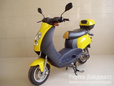

скинь фото. интересно посмотреть

Фото сейчас нету, вот фото с сети, мой даже цвета такого же -
