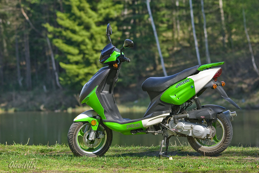

Вот он, мой новый коник:
PENT8411.jpg [ 210.5 KiB | Просмотров: 8267 ]
Долго думал между старым японцем и новым китайцем российской сборки. Результат налицо. Была у меня б\у Хонда-такт, и вряд ли с китайцем будет проблем больше. На Хонде едва ли не с первого дня тек карбюратор (старая игла), пришлось ставить самоварный кран, дабы перекрывать топливный шланг на стоянке и при спуске с крутых горок, рвался тросик спидометра, потом полетел и сам спидометр. Не говоря уже о низком дорожном просвете, благодаря которому подножка встречала всех лежачих эцилопов. Под конец отказала вся электрика. Не успел дочинить до темноты, оставил во дворе (частного дома), и ночью его благополучно сперли. Я только вздохнул спокойно, бо надоело его ковырять.
Новый аппарат пока на обкатке, прошел 330 км. Первая мелкая неприятность - отошла клемма то ли кнопки запуска, то ли стартера. Вся другая электрика работала. Снял передний пластик, переткнул штеккеры - все с виду было нормально, но после перетычки заработало. Попутно подивился, как же легко можно вырубить сигналку - даже не снимая "клюва". Достаточно просто перекусить провод, идущий к динамику - мигать будет, орать уже не сможет.
Сегодня что-то странно заскрипело в районе переднего колеса, пока не разобрался, что. Скрипит на маленькой скорости. Амортизатор или подшипник? Еще при ведении с выключенным мотором слышно легкое шуршание от заднего колеса, как будто тормозная колодка слегка шоркает. Это нормально, или лучше ослабить задний тормоз? Ход рычага очень маленький, до рукоятки доходит примерно наполовину.
В целом коником доволен. Красивый, удобный. По лестнице влегкую вкатывается. Не в пример комфортнее на 12\13 шинах ездить, чем на 10-дюймовых. Не такой динамичный, как двухтактник, с места не рвет, но бегает стабильно. Быстрее 35 км\ч пока не разгонял, но чувствуется большой запас. Продавцы уверяли, что честный полтинник, но сомневаюсь.
Забавный нюанс. Скутер зеленого цвета есть, а касок такого цвета нет. :(

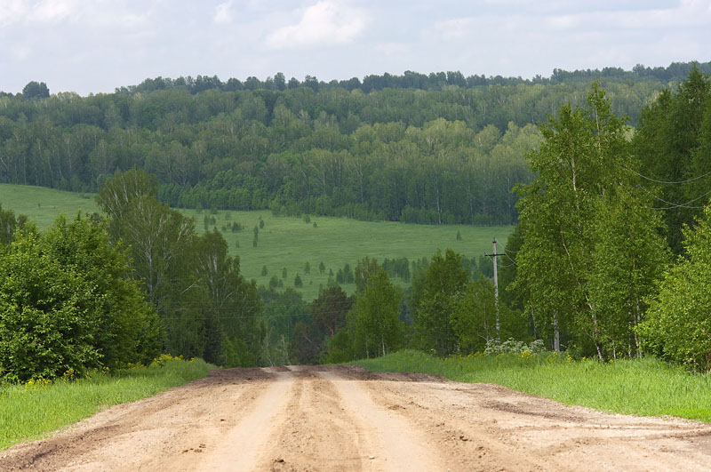

PENT8642.jpg [ 143.81 KiB | Просмотров: 8147 ]
Хотя специально не снимал. Надо с другой точки снимать, чтобы увидеть всю "прелесть". Чуть впереди начинается самый спуск, хотя и на точке съемки уклон немаленький. А потом подъемчик на такую же высоту. Это самые длинные горки, есть и поменьше.

Легко:
Ага, и каким прибором кроме глаза измерялся уклон? )) судя по колее там и тяжелая техника катается, а она в горы в 12% еле ползает. Я все понимаю, горка крутая и т.д., но не проехала б там ни одна машина с 50% уклона. Только оффроудерские джипы раз в пятилетку.
Я по первой специальности техник-лесовод. Геодезия была профилирующим предметом. Потом два года производил топосъемку практически ежедневно. И уже десяток лет работаю в графических программах. Полагаю, этого достаточно, чтобы уметь определить угол наклона к горизонту. Ессно, не вся дорога на высоту 280м идет под 30 град. В точке съемки около двенадцати.
Не обращал внимания, как там катаются машины, у меня на полном газу было в самом крутом месте ~15км\ч
