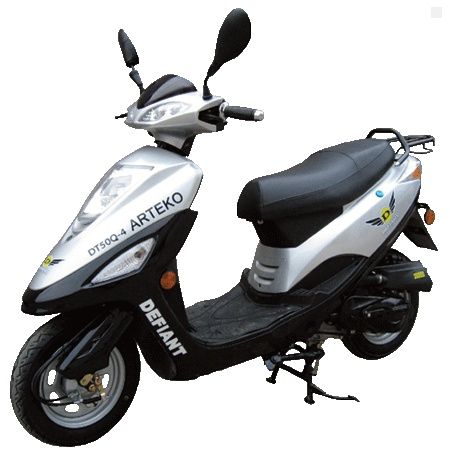

В конце августа купил у знакомого этот "аппарат". Состояние было на "3".
Не тянул, слабо разгонялся. Решил вскрыть, посмотреть состояние поршневой, т.к. почти не было воздушного фильтра (корпус весь был побит и потрескан).
Вскрытие показало, что пациент скорее мёртв,чем жив: колец почти нет, зеркало цилиндра в задирах. Хотя прошёл он (по одометру) около 3500 км.
Было принято решение увеличить объём двигателя. Поставил поршневую 72сс, переварил глушак (прямоток), переделал фильтр (фильтрующий элемент - масляный фильтр "Москвича", правда ещё корпус не сделал).
Комментарий к файлу: Вот такой он был с "завода"
image1.jpg [ 30.83 KiB | Просмотров: 4119 ]
