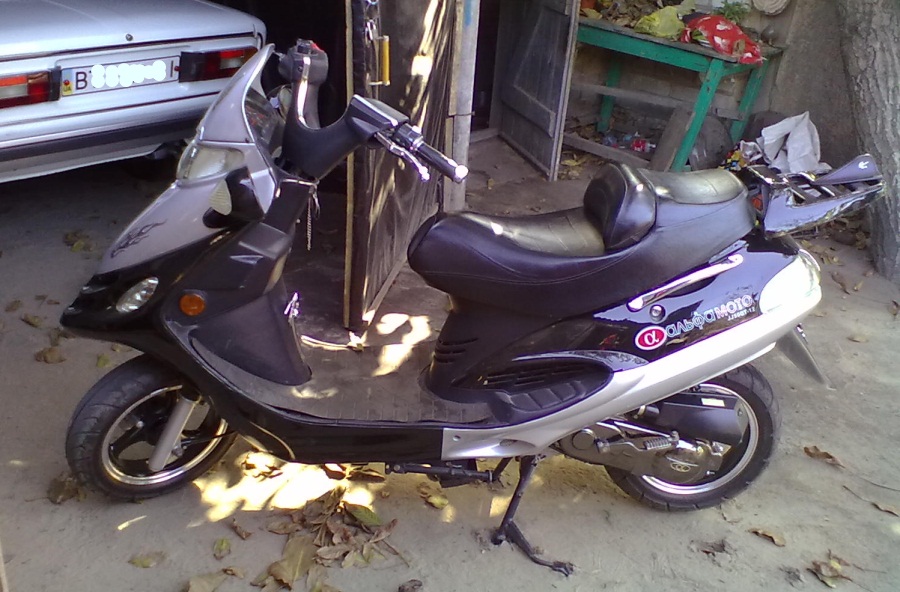

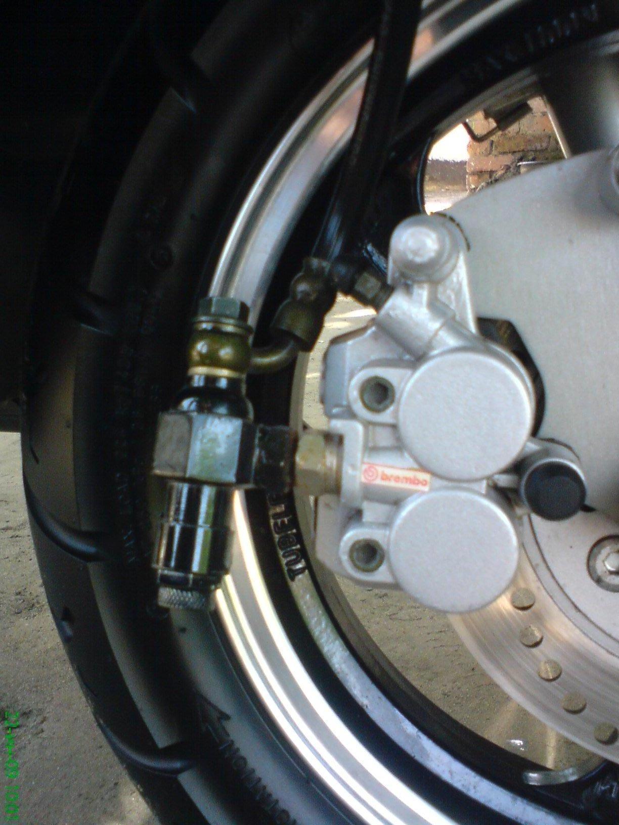

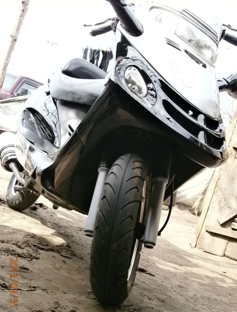

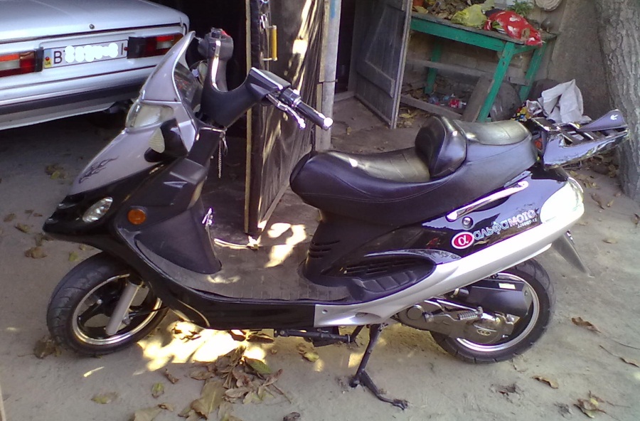

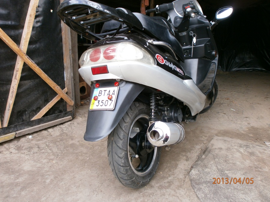

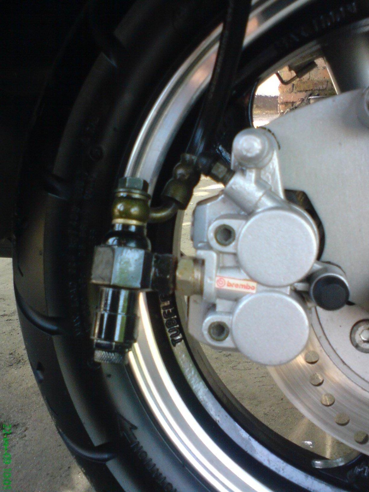

Добрый день!Решил показать свой скутер,Альфамото Бизон JJ-50 qt-12, куплен он в далеком 2008 году.Пробег на сегодня составляет 5800км.Так получилось что он простоял без дела три года.Но вот пришло время, и скутер стал очень нужен,пришлось регестировать в Гаи (в Украине обязательна регистрацыя транспорта до 50куб.).За время експлуатацыи серьезных поломок небыло,так по мелочи,вакум.кран бензобака,пер суппорт(заменили по гарантии.
Пройдена обкатка (2000 тыс км) в щадящем режыме ,замена масла каждые 1000км (предпочитаю ELF 10w-40 ),чистка фильтра и пр. согласно карте ТО.В планах ,что то сделать с генератором,ксенон,пневматический сигнал.

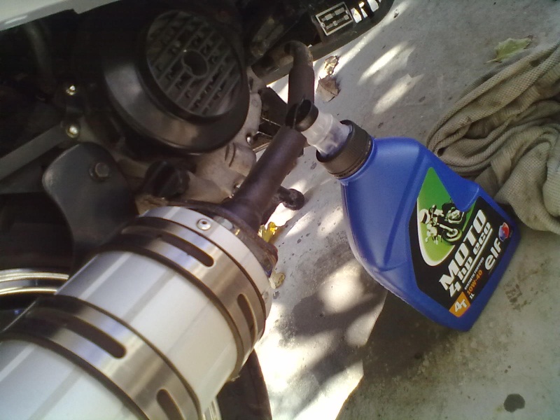

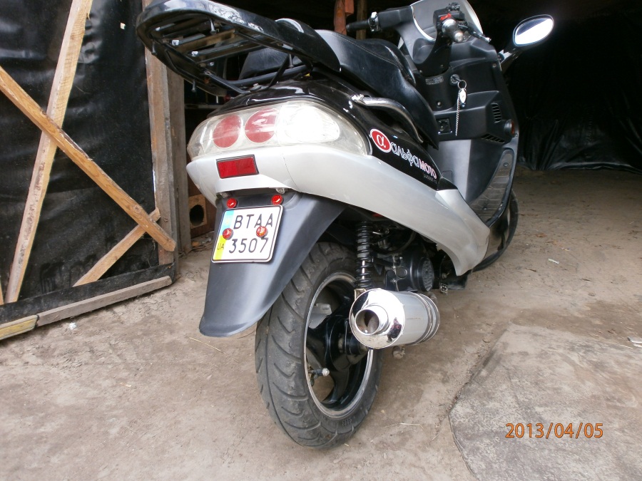

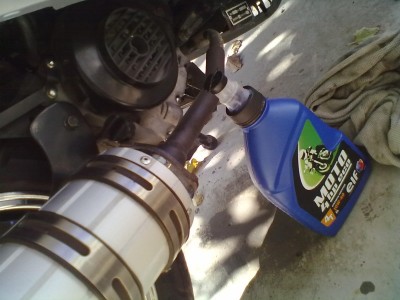

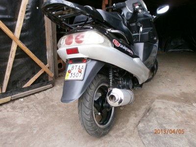

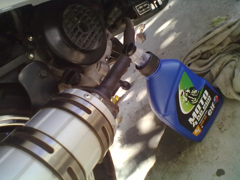

Заменил масло в двигателе,очистил воздушный фильтр,подкоректировал свечной зазор.Резину натер спец средством для ее долговечности,пластик наполировал.Заправился нормальным бензином АИ-98,пропал провал,двигатель стал работать ровно (как всегда :-[ )
