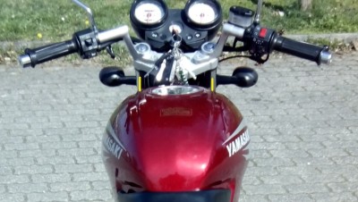

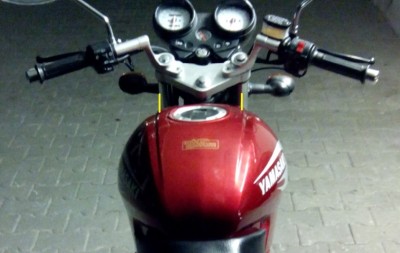

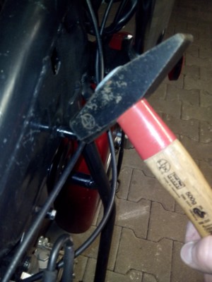

От рихтовал кривой бак.
img_2027.jpg [ 111.53 KiB | Просмотров: 8961 ]
img_2028.jpg [ 119.85 KiB | Просмотров: 8961 ]
Для этого подогнул цапфы крепления баке спереди, правое в низ левое в верх.
img_2030.jpg [ 225.08 KiB | Просмотров: 8961 ]
img_2029.jpg [ 186.17 KiB | Просмотров: 8961 ]
img_2031.jpg [ 206.64 KiB | Просмотров: 8961 ]

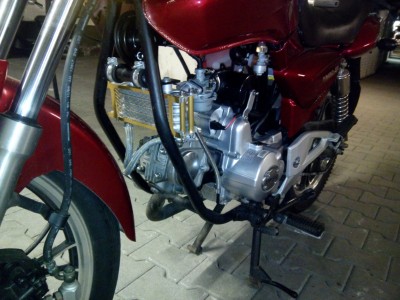

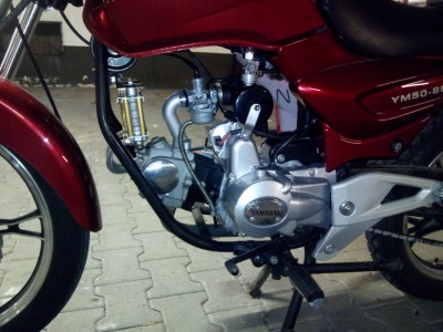

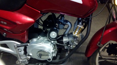

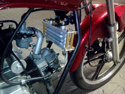

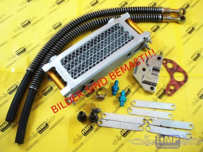

Тут будет устанавливаться масленое охлаждение на двигатель.
maslo.jpg [ 176.33 KiB | Просмотров: 8959 ]
Вот, радиатор установлен. Все мелочи установки на фото.
Заметно возросла мощность в тёплую погоду.
IMG_20140415_225626.jpg [ 936.64 KiB | Просмотров: 8930 ]
IMG_20140415_225638.jpg [ 1.01 MiB | Просмотров: 8930 ]
IMG_20140415_225708.jpg [ 1014.64 KiB | Просмотров: 8930 ]
IMG_20140415_225728.jpg [ 803.64 KiB | Просмотров: 8930 ]

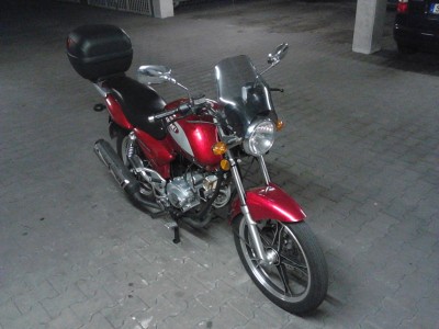

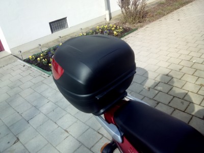

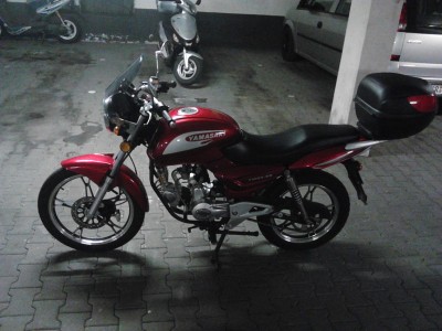

Сегодня завершил установку багажника.
Прежде укрепил багажник стропами из алюминиевой трубки. С верху приклепал заклёпкой с низу прикрепил к креплению по воротников.
IMG_20140402_102417.jpg [ 749.81 KiB | Просмотров: 8950 ]
IMG_20140402_102404.jpg [ 811.42 KiB | Просмотров: 8950 ]
IMG_20140402_102355.jpg [ 728.14 KiB | Просмотров: 8950 ]
IMG_20140402_102318.jpg [ 943.39 KiB | Просмотров: 8950 ]
IMG_20140402_102307.jpg [ 820.77 KiB | Просмотров: 8950 ]

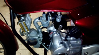

Установил широкофазный распредвалл.
Правда результатом я остался не доволен. Так как мне приходится ездить с ограничителем 50 км/ч то этот распред к такому режиму не подходит.
На прямую сравнивая его с оригиналом то мощность добавляется только от 7000 о/мин до этих оборотов широкофазный едет плохо только после 7000 прёт как ненормальный. До 7000 о/мин лучше оригинальный.
Также пришлось из за провалов до 4000 о/мин менять главные жиклёры с 75 до 64, только 64 жиклёром распред поехал более менее нормально.
Ставя такой Распред надо ездить на пониженной скорости на повышенных оборотах.
С лева широкофазный
Новый в головке
Старый в головке
После замены на оригинальный, широкофазнай был уже после 200 км пробегу повреждён. Масло 10w40 HC

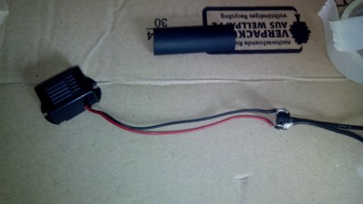

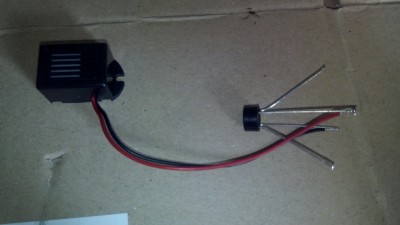

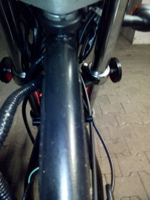

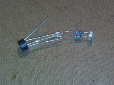

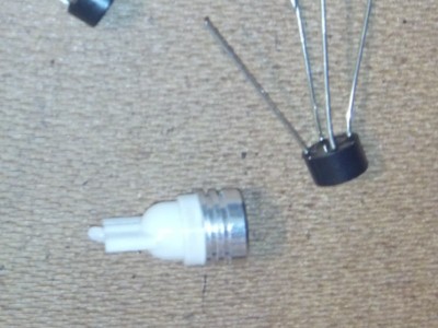

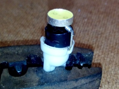

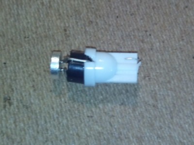

3 Ватную лампу поворота на приборке днём плохо видно. Решил заменить ее на светодиодную яркую лампу.
Правда как выяснилось Т10 цоколь идёт без электроники только с сопротивлением, а на Яме(Ямасаки) полярность не лампе в приборке меняется.
Получается светодиод дублирует всего один по воротник, левый или правый смотря как стоит диод.
Пришлось впаять диодный мост выпрямитель. Диодный Мост меняет полярность сам.
[youtube]je3lpjVshlA[/youtube]
IMG_20140423_163143~01.jpg [ 95.93 KiB | Просмотров: 8880 ]
IMG_20140423_163215~01.jpg [ 93.65 KiB | Просмотров: 8880 ]
IMG_20140423_165134~01.jpg [ 80.58 KiB | Просмотров: 8880 ]
IMG_20140423_165206~01.jpg [ 91.86 KiB | Просмотров: 8880 ]

конти
Как бы нелепо ставить "белый" светодиод с зелёным светофильтром.
Стоило поискать уж сразу зелёный светодиод.

GRO
Не хотелось ковырять приборку. Всё установлено так что если гарнитура не понравится полицаям её можно вернуть обратно в сток.

Дык светодиод вместо лампы всё равно устанавливал.

СообщениеДобавлено: 11 май 2014, 21:18
Зарегистрирован: 20 апр 2007, 21:20

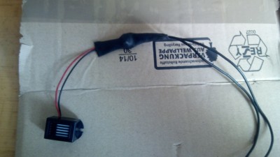

Установка DC сигнала поворота, через диодный мост.
http://youtu.be/pOhg7tXT9f8
[youtube]pOhg7tXT9f8[/youtube]
IMG_20140510_113147.jpg [ 1.46 MiB | Просмотров: 8880 ]
IMG_20140510_114419.jpg [ 1.72 MiB | Просмотров: 8880 ]
IMG_20140510_115100.jpg [ 1.14 MiB | Просмотров: 8880 ]

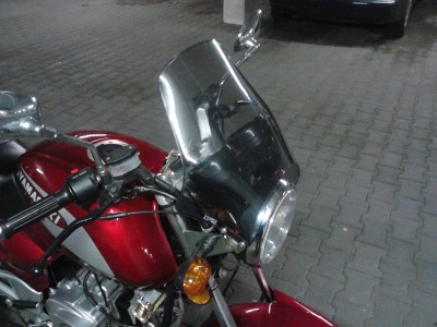

Установил ветровое стекло.
IMG_20140507_201254.jpg [ 551.55 KiB | Просмотров: 8883 ]
IMG_20140507_201350.jpg [ 602.54 KiB | Просмотров: 8883 ]
IMG_20140507_201339.jpg [ 628.34 KiB | Просмотров: 8883 ]
IMG_20140507_201308.jpg [ 612.38 KiB | Просмотров: 8883 ]
IMG_20140507_201323.jpg [ 591.19 KiB | Просмотров: 8883 ]

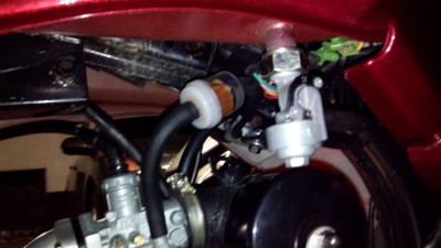

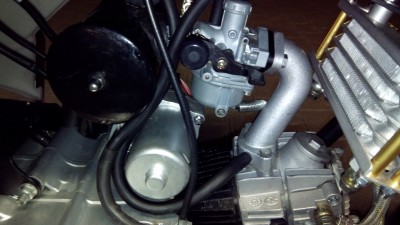

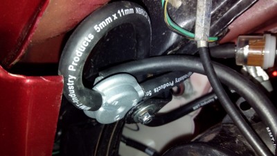

Установка автоматического вакуумного клапана на ЯМАСАКИ.
Подсоединение к коллектору, штуцер из обычной нержавеющей трубочки.
IMG_20140515_075907.jpg [ 1.66 MiB | Просмотров: 8870 ]
Крепление к месту крепления стокового воздушного фильтра.
IMG_20140515_075929.jpg [ 1.62 MiB | Просмотров: 8870 ]
Другая сторона.
IMG_20140515_080032.jpg [ 1.48 MiB | Просмотров: 8870 ]
Установка клапана не заметна снаружи.
IMG_20140515_080112.jpg [ 1.7 MiB | Просмотров: 8870 ]
IMG_20140515_080126.jpg [ 1.76 MiB | Просмотров: 8870 ]
