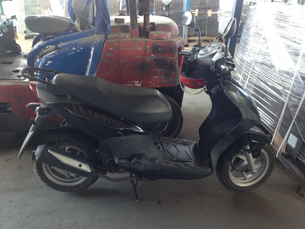

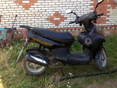

Подзабил я на ремонт своего Haobon с 180 кубами и купил на ремонт себе Sym Orbit 50.
По ходовой все отлично, кроме не затянутой передней вилки, соответственно замена подшипников.
Поршневая в унитазе с ремнем и роликами.

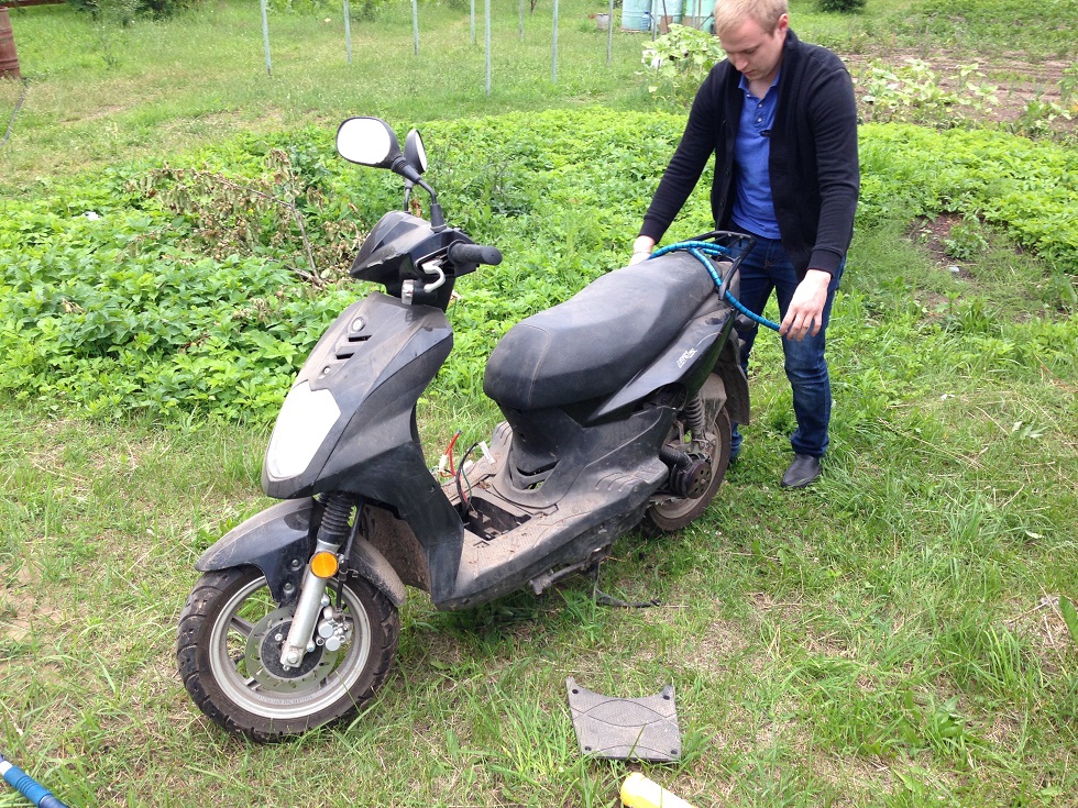

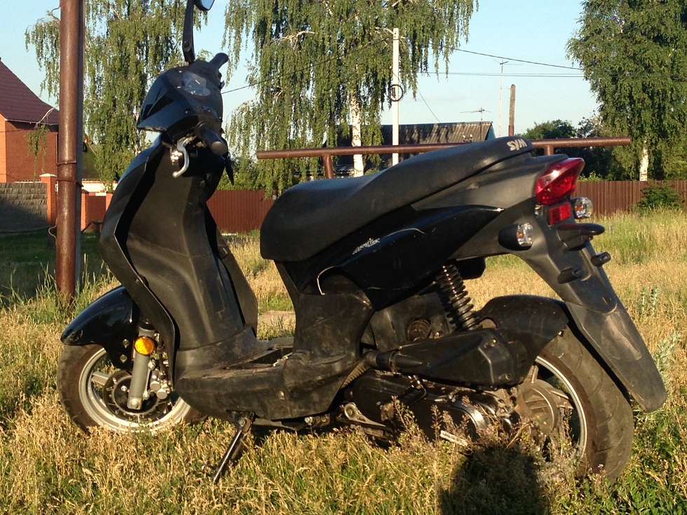

Комментарий к файлу: Грязный скутер. Только пригнали пешочком.
IMG_1272.JPG [ 483.56 KiB | Просмотров: 10162 ]

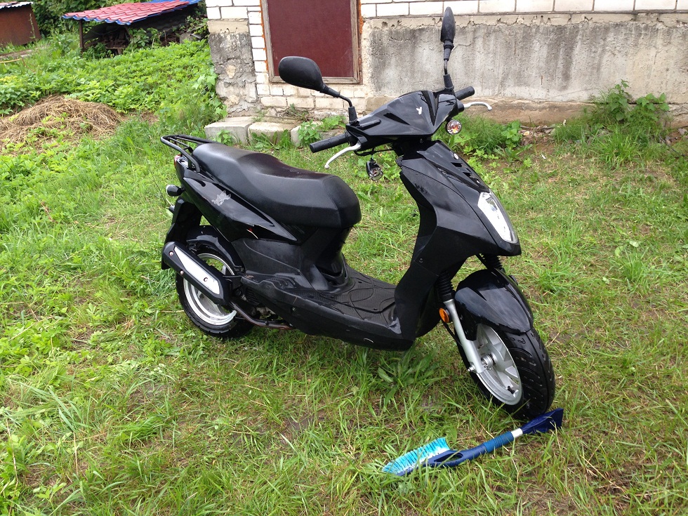

Начал с полной мойки мопеда.
Комментарий к файлу: Отмыли.
IMG_1275.JPG [ 476.67 KiB | Просмотров: 10162 ]

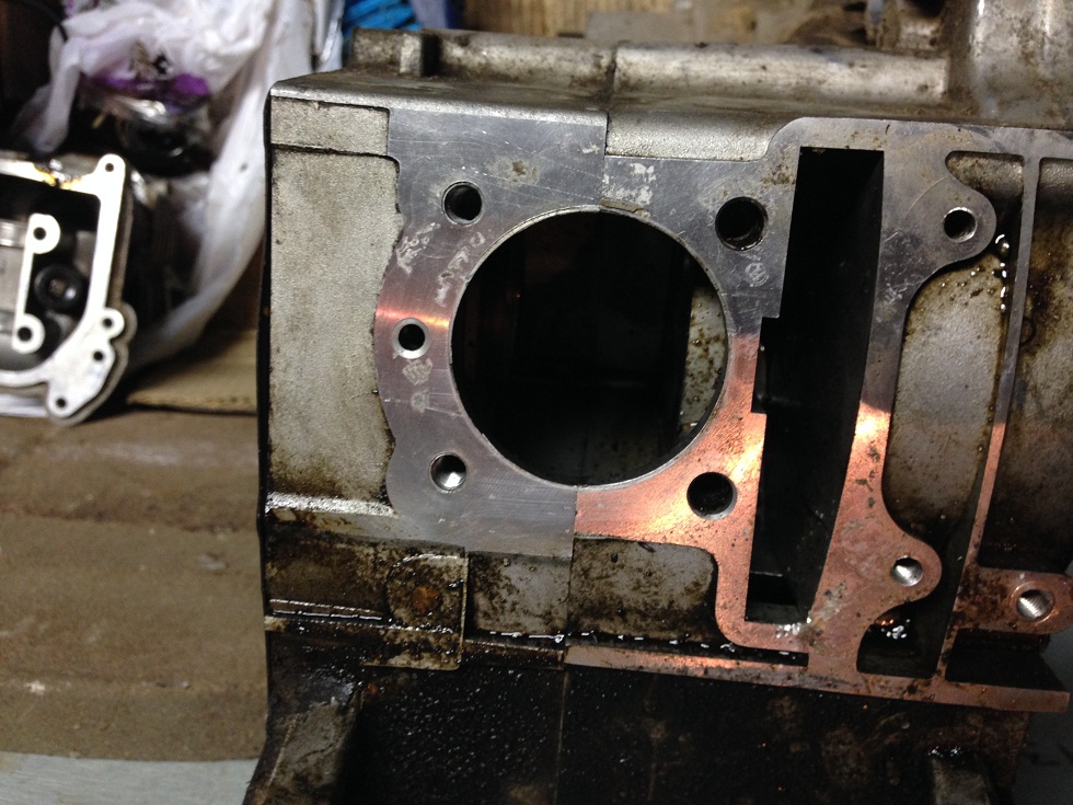

Некоторым элементам пластика требовался незначительный ремонт. Ну так ухо крепления отвалилось, где треснуло...

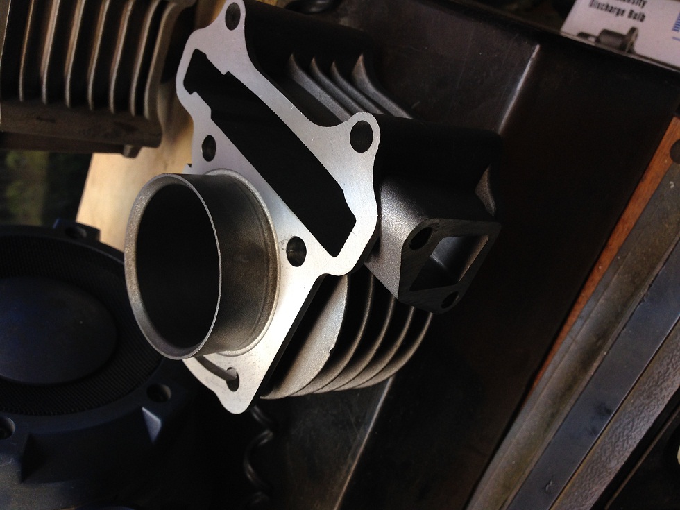

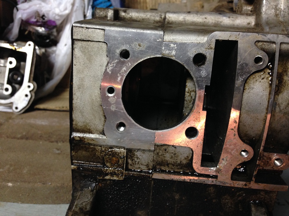

Мотор на нём тот же 139, только дырка под цилиндр "зажатая".
Комментарий к файлу: Не садится цилиндр.
IMG_1277.JPG [ 255.54 KiB | Просмотров: 10162 ]

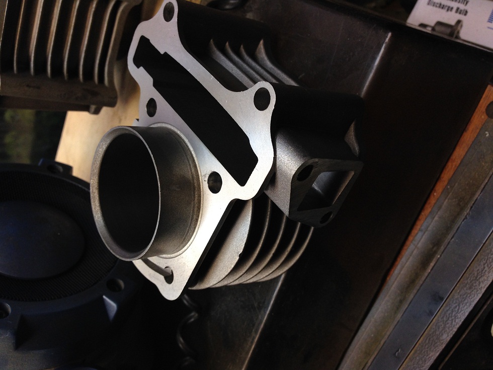

И не заходит новый цилиндр на 47 мм.
Комментарий к файлу: Цилиндр под поршень 47мм.
IMG_1278.JPG [ 179.33 KiB | Просмотров: 10162 ]

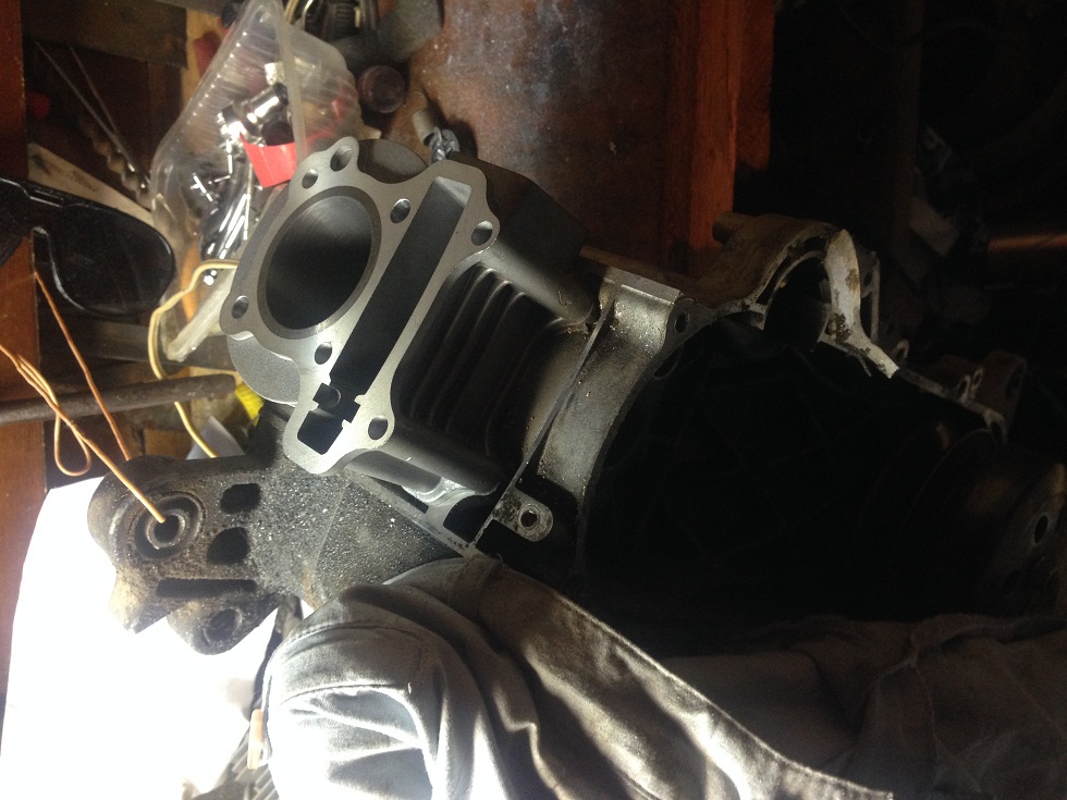

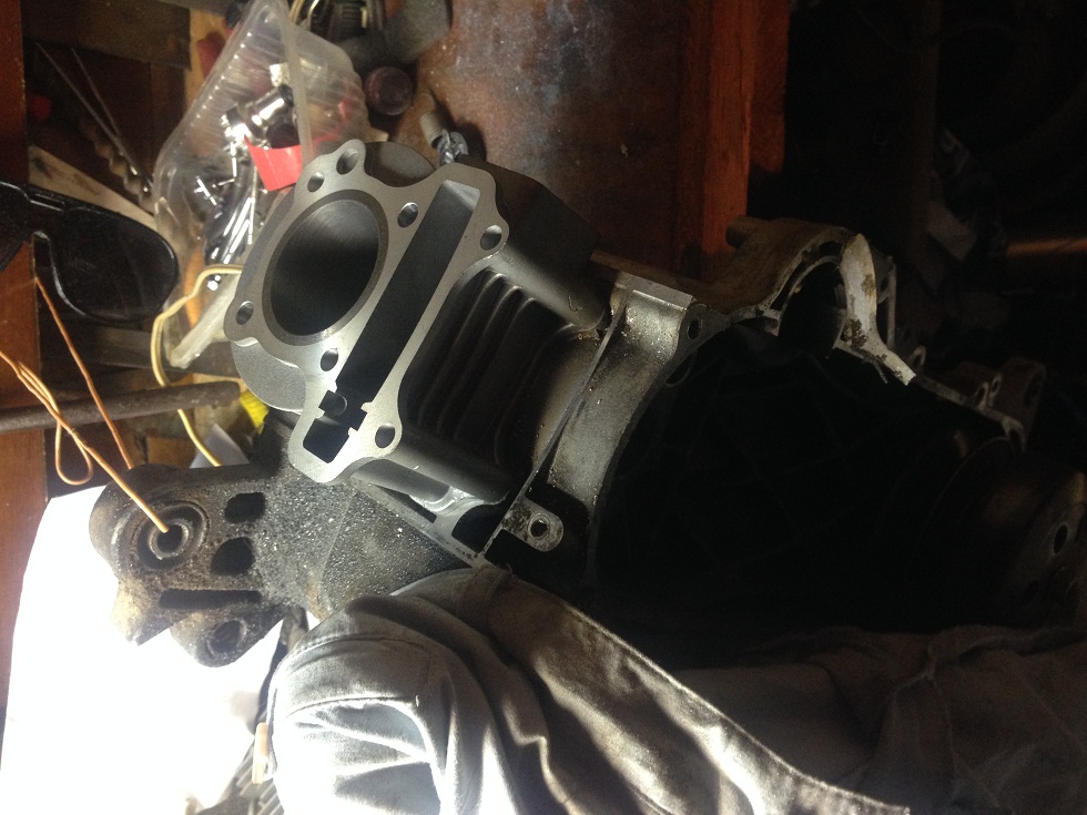

После того, как расточил картер, цилиндр вошел туда без проблем.
Комментарий к файлу: Цилиндр на месте.
IMG_1280.JPG [ 205.88 KiB | Просмотров: 10161 ]

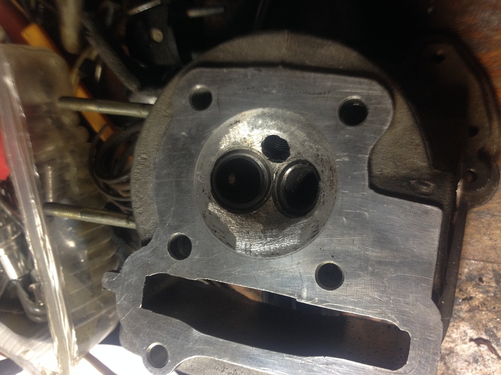

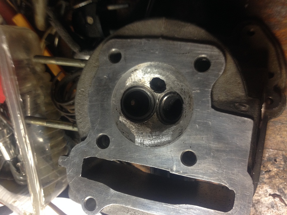

Дальше пришла очередь заниматься головой.
На ней был нагар, да и слегка подточить её не помешало под 92 бензин.
Подточил и прошелся шкуркой.
Комментарий к файлу: Подточил головку от нагара.
IMG_1281.JPG [ 221.15 KiB | Просмотров: 10161 ]
Потом притер клапана, проверил на герметичность и через час еще раз притер впускной клапан.
Затем все разобрал и долго мыл кисточкой в тазу с соляркой/бензином/карбклинером.

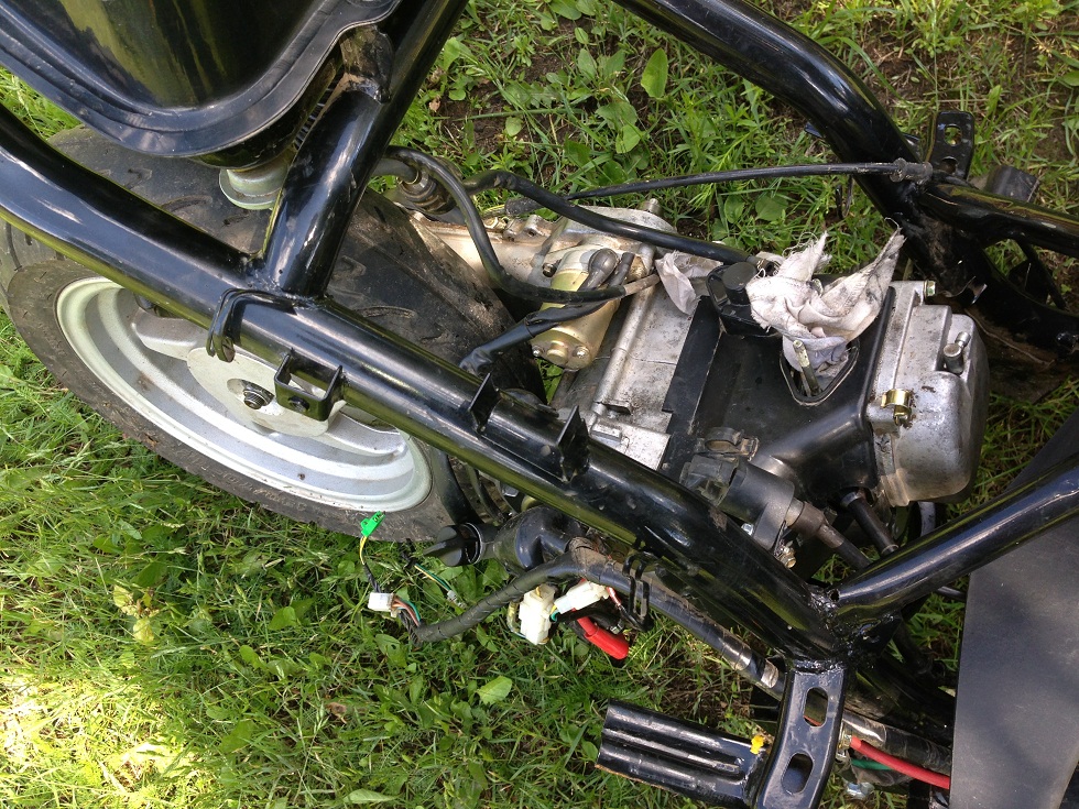

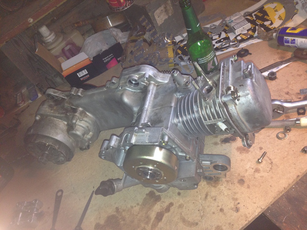

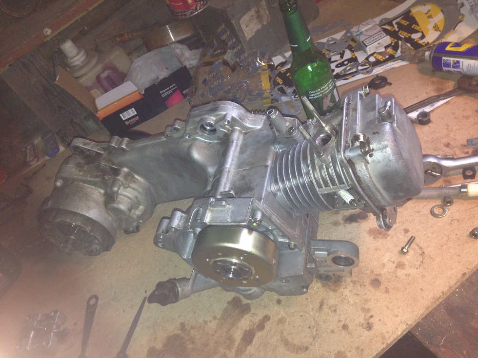

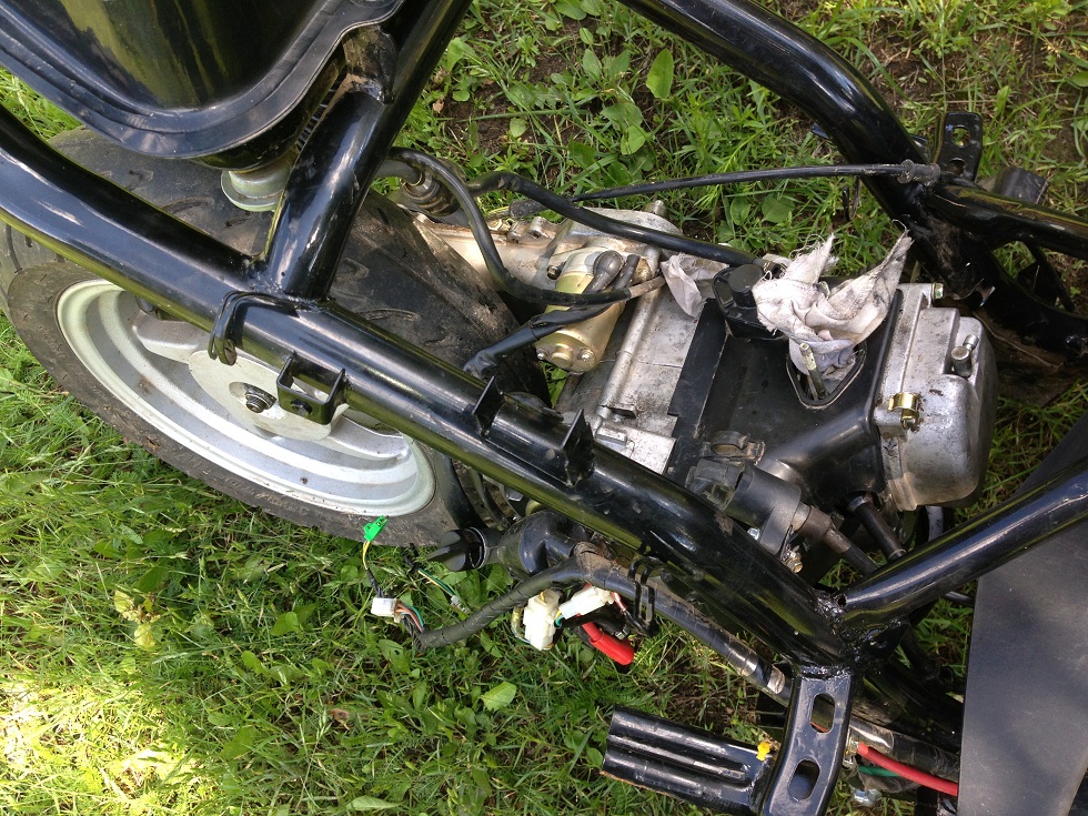

Собрал половинки, поршневую. Выставил метки, отрегулировал клапана 0.05мм и 0.1мм соответственно.
Прокладку поставил паранитовую под головку.
Закатил движок раму.
Комментарий к файлу: Уже на раме.
IMG_1287.JPG [ 422.63 KiB | Просмотров: 10161 ]

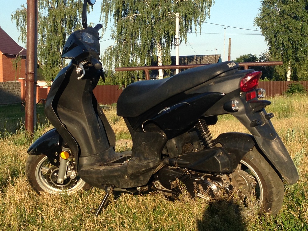

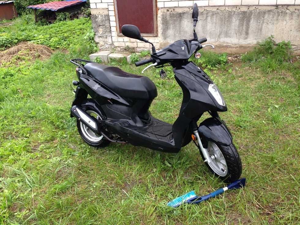

Дальше следовала навеска всего остального и к концу для я выехал на нем попить пива, т.к. устал неимоверно за эти два выходных дня.
Правда усталость была приятной и мопед был полностью пересобран и радовал тем, что хорошо заводится и потихонечку обкатывается.
IMG_1290.JPG [ 397.7 KiB | Просмотров: 10161 ]

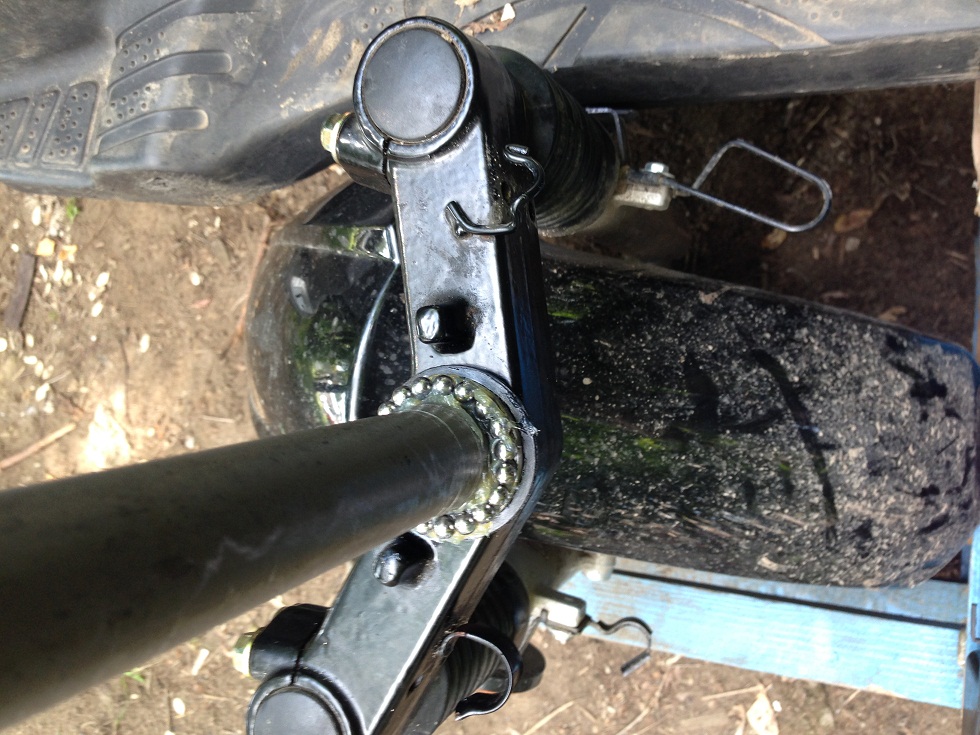

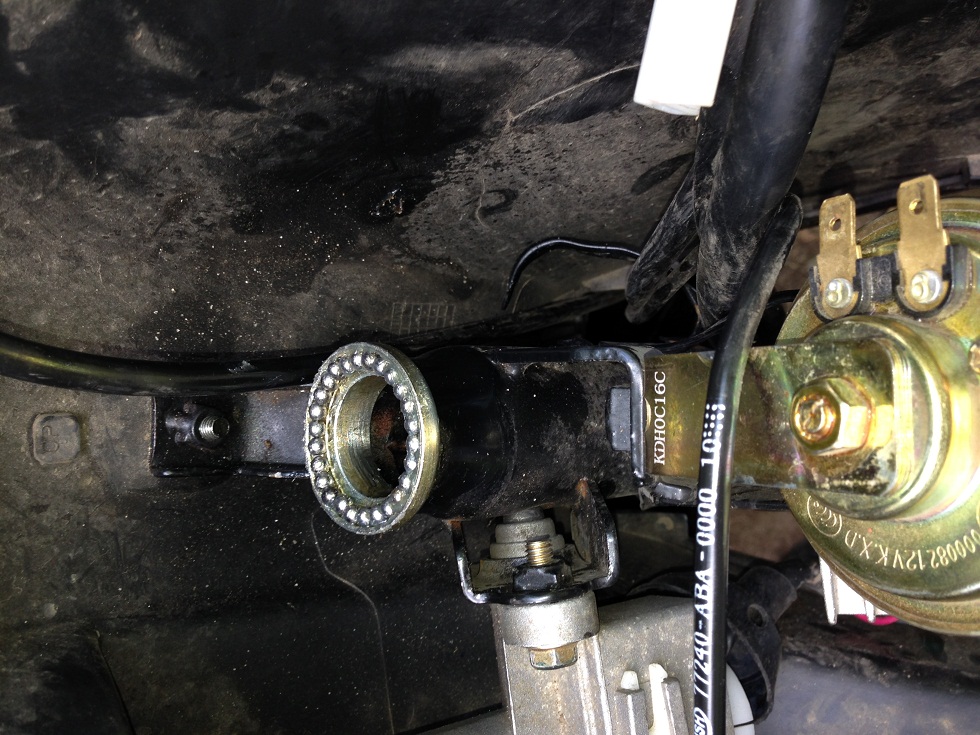

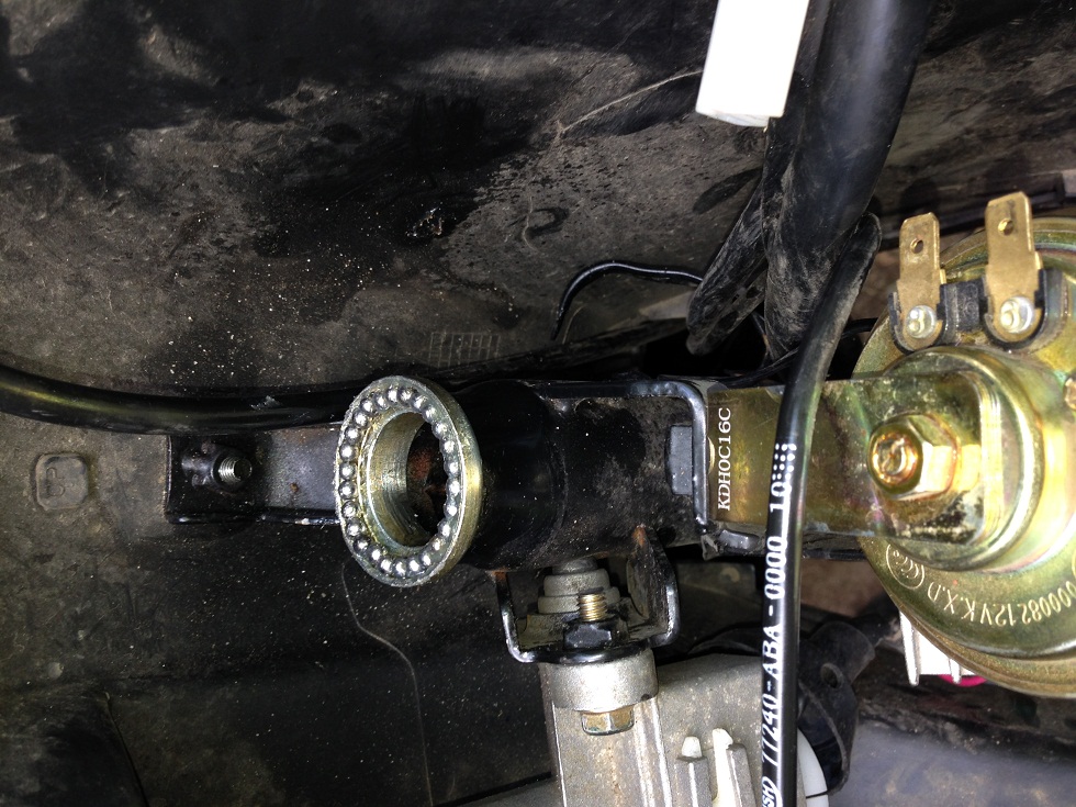

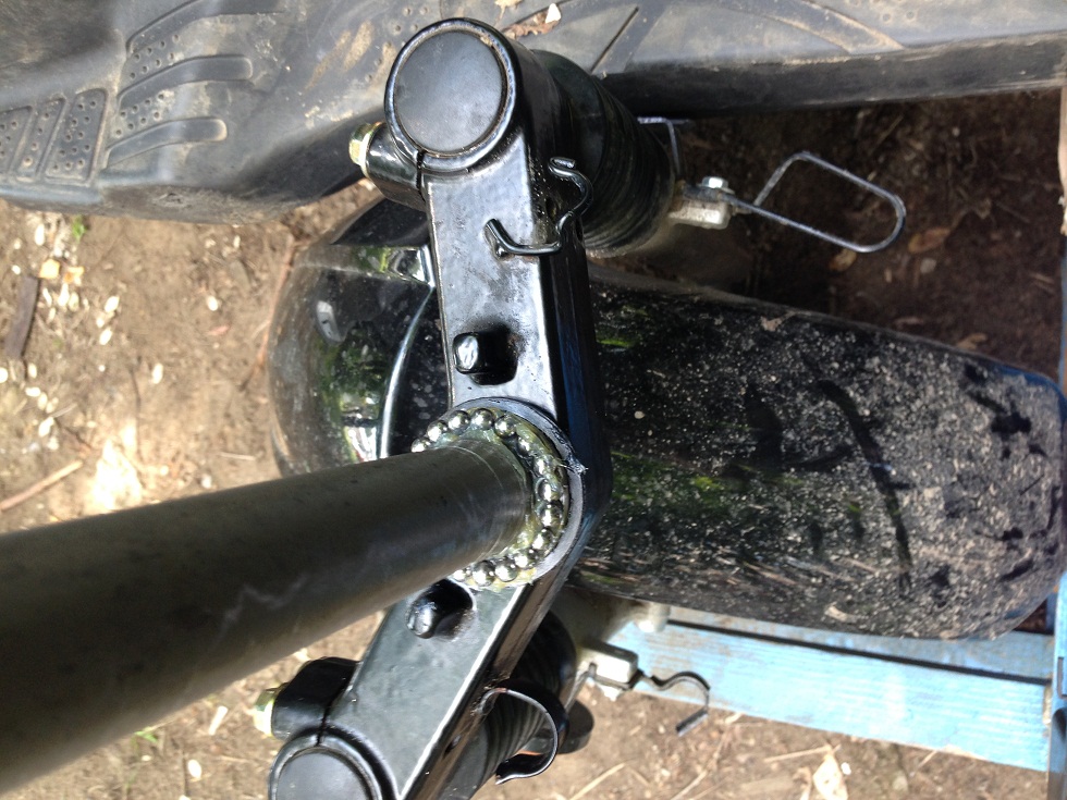

3. Совсем достала втулка руля.
Разобрал её и обнаружил, что подшипники окачурились местами.
Пришлось на работе искать по 10 штук шарики 3,939 мм и 10 по 6,350мм.
Т.к. покупать по 500 рублей шариков горсточку не хотел=))
Комментарий к файлу: Верх
IMG_1309.JPG [ 282.64 KiB | Просмотров: 10160 ]
Комментарий к файлу: низ
IMG_1310.JPG [ 265.49 KiB | Просмотров: 10160 ]

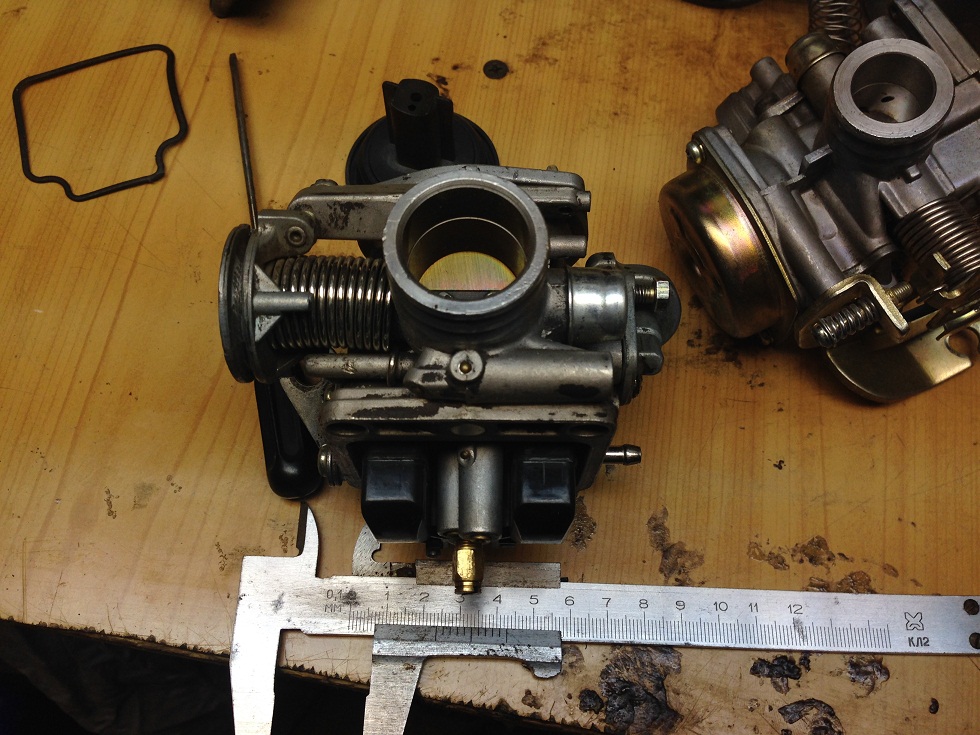

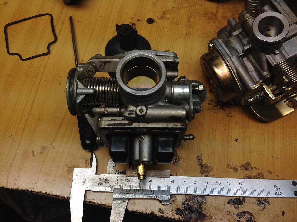

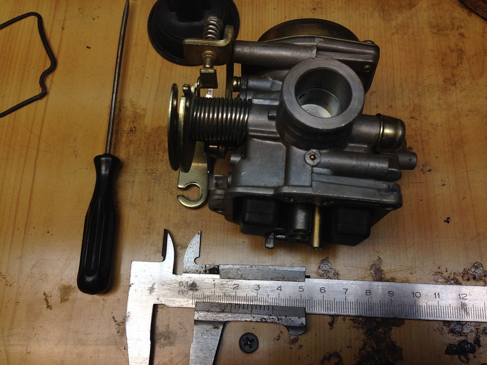

Дальше по ходу пьесы пришла пора ставить родной карбюратор на 18 мм.
Комментарий к файлу: карб 18 родной
IMG_1322.JPG [ 255.31 KiB | Просмотров: 10160 ]

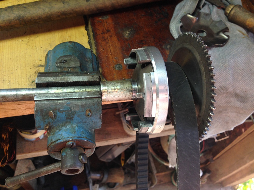

ГТЖ 85. Питание обогатителя бросил на переменку генератора, который переставил с кубатурного скутера. Потому что симовский генератор то же был негоден для работы...
Поставил однофазное реле, прикуриватель и новый аккумулятор.

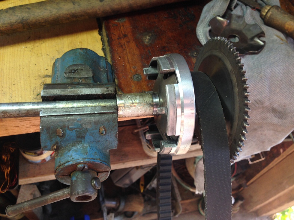

Расточил шкив. Грузы 6 грамм. Мерил на электровесах.
Ремень Поверлинк 17,7*729.
Комментарий к файлу: Распилил вариатор
IMG_1327.JPG [ 239.38 KiB | Просмотров: 10160 ]
Вот после всего этого скутер на стандартной резине 120/70R12 и 130/70R12 вялится до 70 км/ч. Правда не по спидометру а по GPS с пятифона.
По спидометру это больше 80-ти=))))

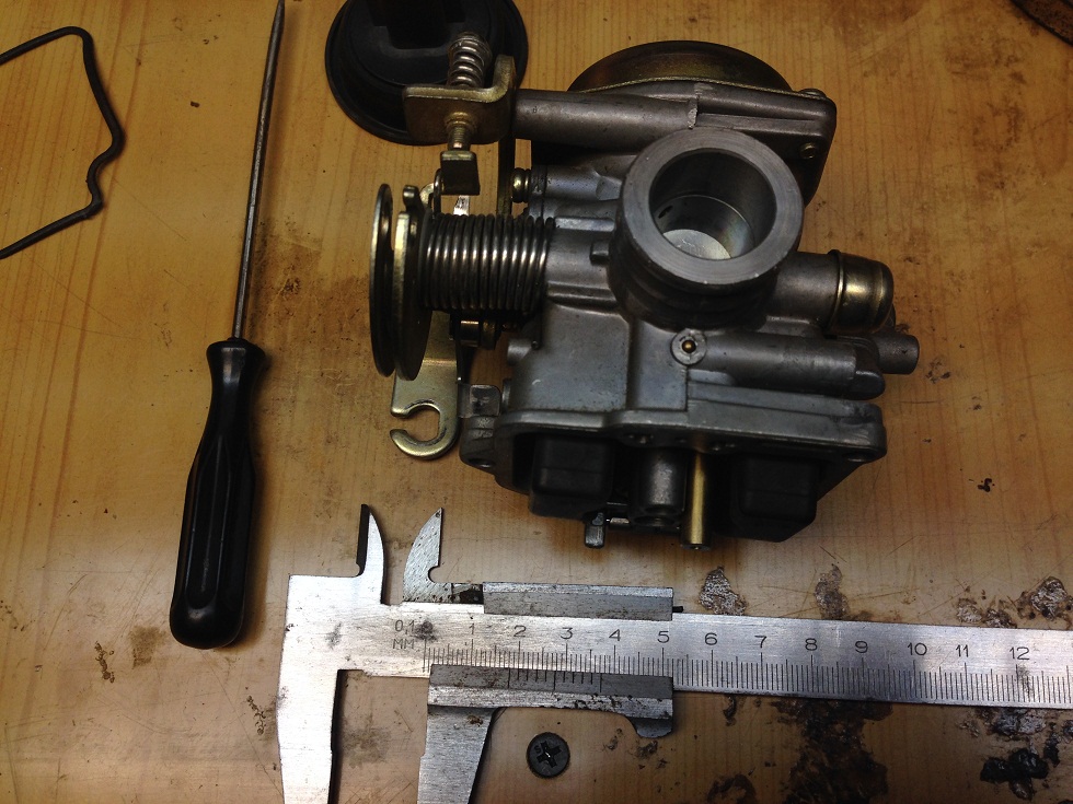

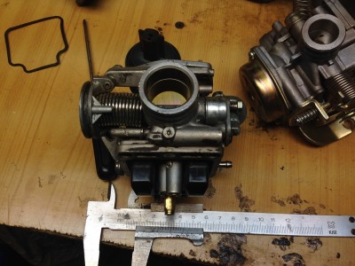

6. Смотрел видео на http://www.youtube.com/watch?v=mQMqYDZMquc. Парень поставил 24 мм карб на свой аппарат. Говорит едит честные 80 на 10-ом колесе.
Бывает такое?
Есть у меня такой карбюратор. Головка есть, правда со стандартными клапанами.
Комментарий к файлу: Карб 24
IMG_1321.JPG [ 269.25 KiB | Просмотров: 10160 ]
Попробую поставить, отпишусь.

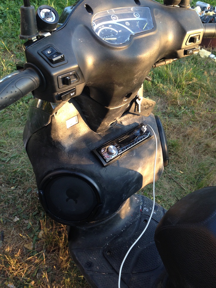

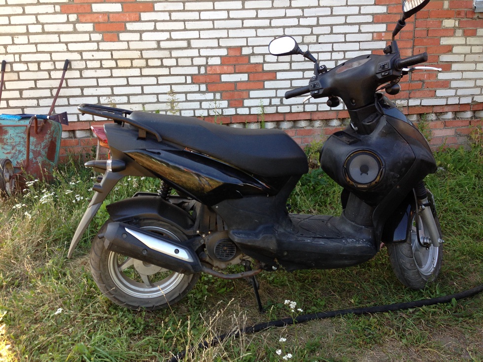

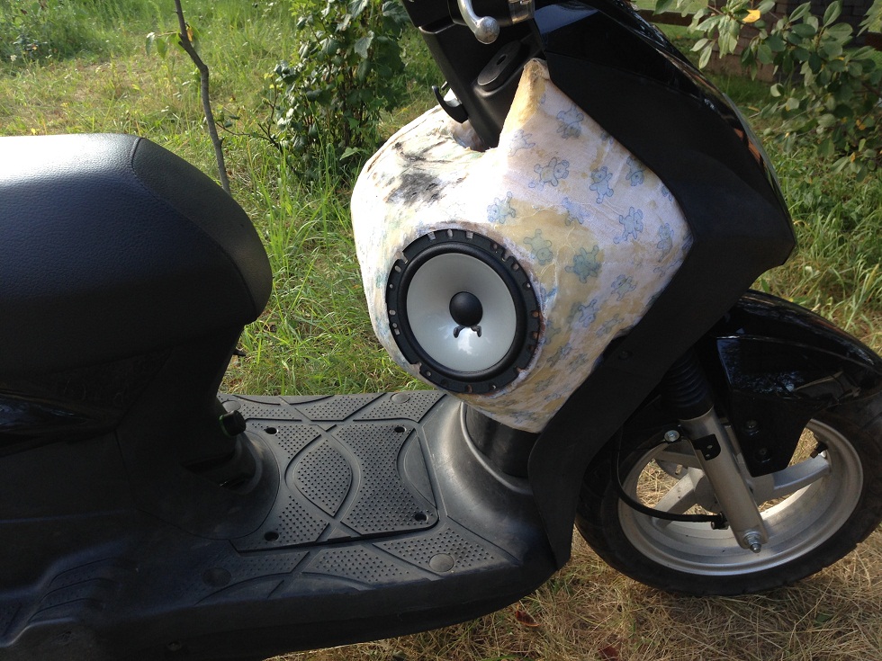

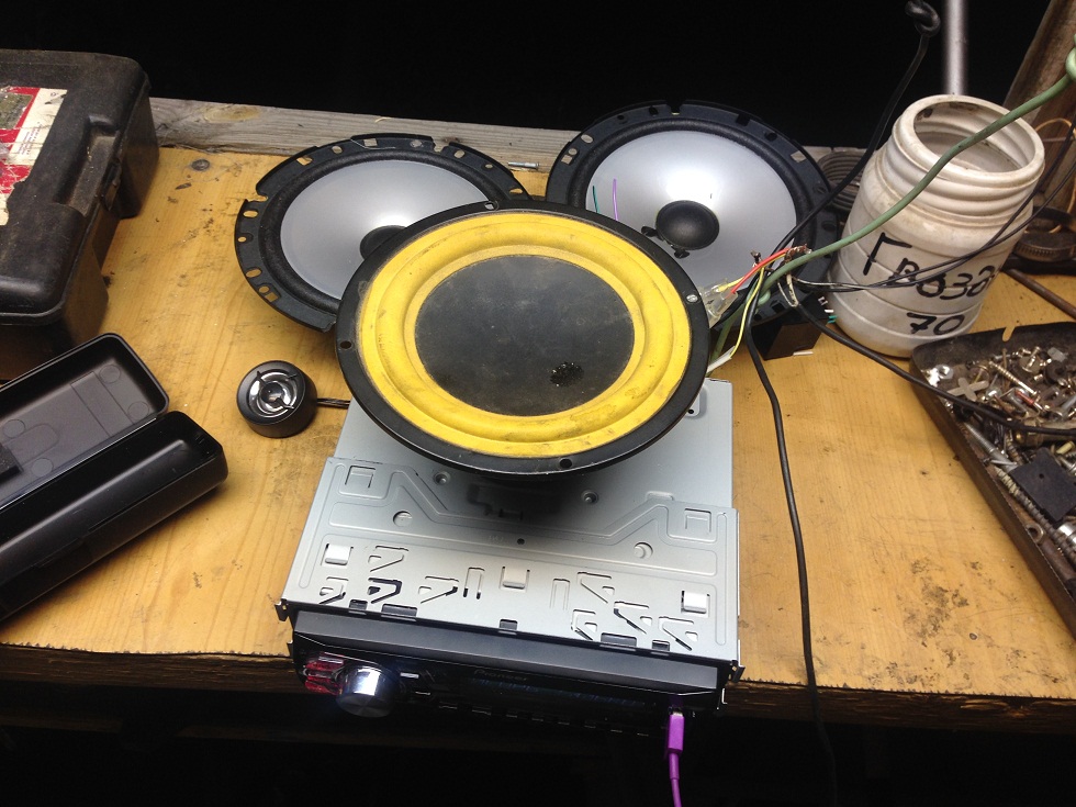

Установка музыки на Sym Orbit 50.
Привет, друзья!

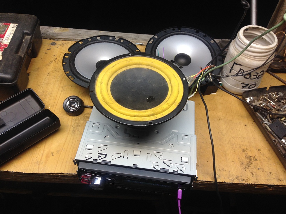

Занимаюсь установкой музыки на скутер.
На данный момент не готов только сабвуфер, что в ближайшее время исправлю.
А пока расскажу, что делалось в эти две недели по два часа в день после работы.
Комментарий к файлу: стандарт
IMG_1362.JPG [ 266.37 KiB | Просмотров: 9890 ]

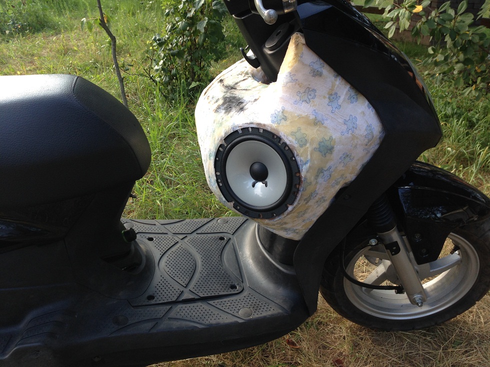

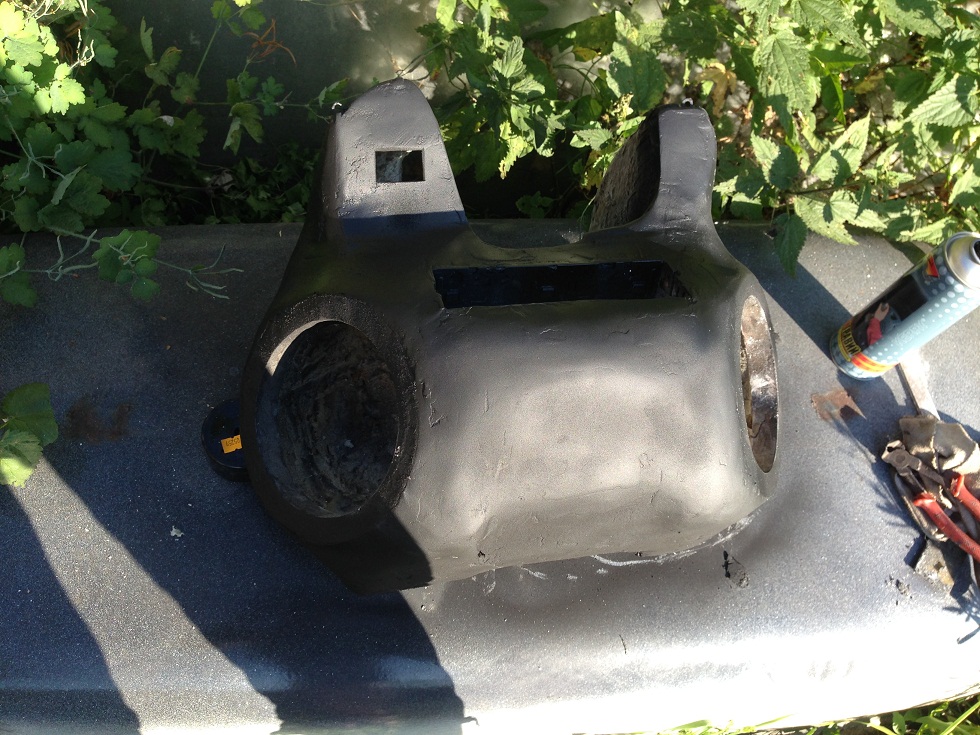

Первое что пришло в голову — это поставить нормальные подиумы для правильной работы динамиков. Было два варианта — резать стандартный пластик, потом монтировать колонки туда и собственно второй вариант, который я и выбрал — делать подиумы самостоятельно полностью.
Соотвественно для начала нужно подготовить необходимый материал для работы:
1. Эпоксидная смола — 5 упаковок ~ 130 рублей каждая.
2. Марля, тряпки, бинт
3. Кисточки для нанесения смолы
4. Водяная баня для подогрева ЭДП
5. Кольца для динамиков
6. Ножи, шаберы, шкурка
7. Магнитола и колонки.
8. Малярный скотч — 3 рулона
9. Шпаклевки — много и разные
10. Шпателя
11. Растворитель
12. Пена в баллонах — 2 Макарофлекс
И поехали…

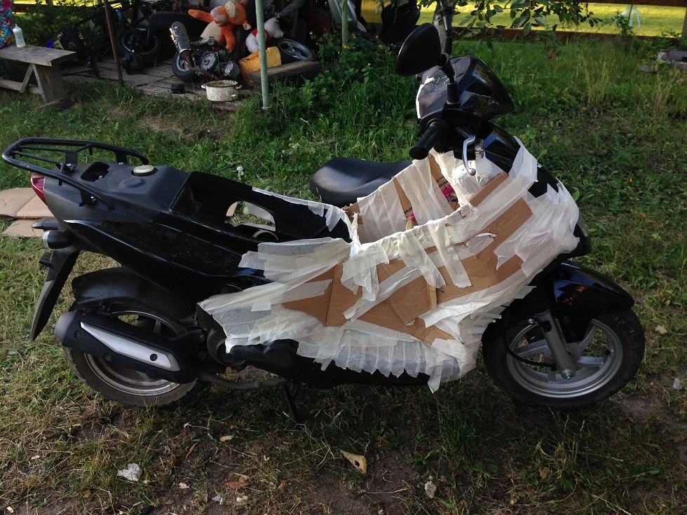

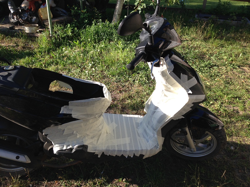

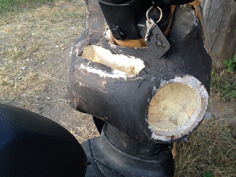

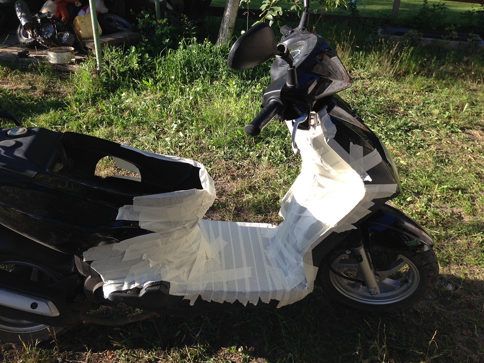

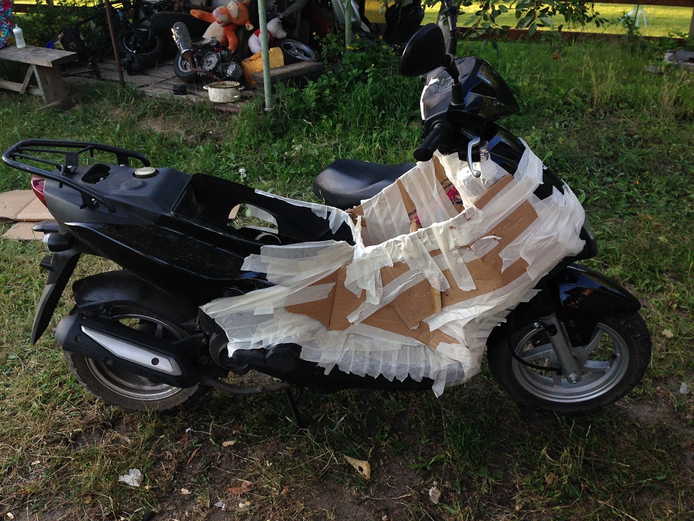

Разбираем скутер и заклеиваем "рабочие поверхности" скотчем.
Комментарий к файлу: малярный
IMG_1365.JPG [ 368.2 KiB | Просмотров: 9890 ]
Далее с помощью картона, скотча, проволоки, деревяшек и такой-то матери делаем эскиз.
Комментарий к файлу: картонный
IMG_1368.JPG [ 365.57 KiB | Просмотров: 9890 ]

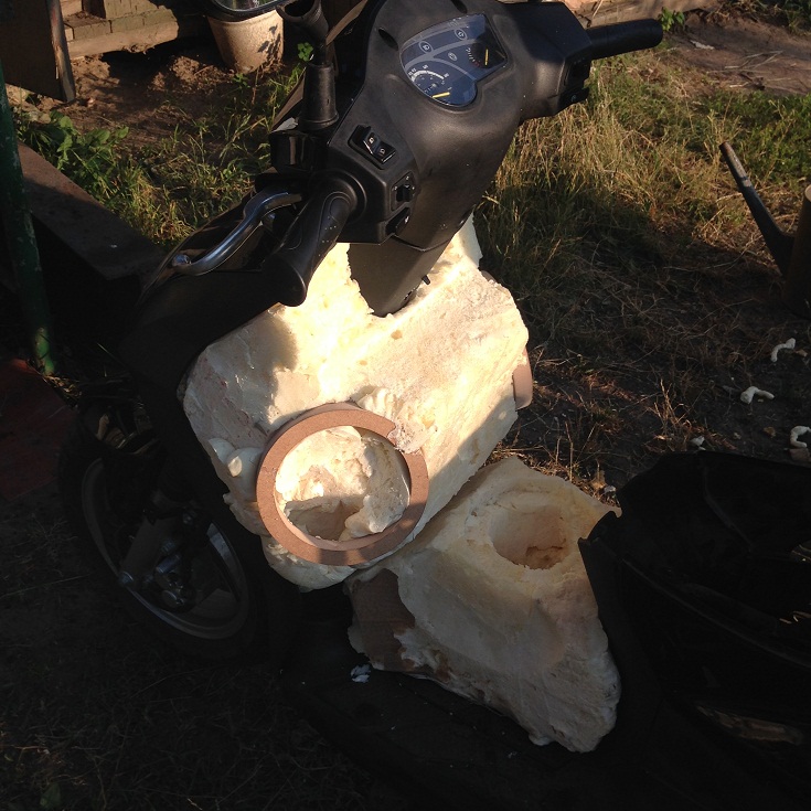

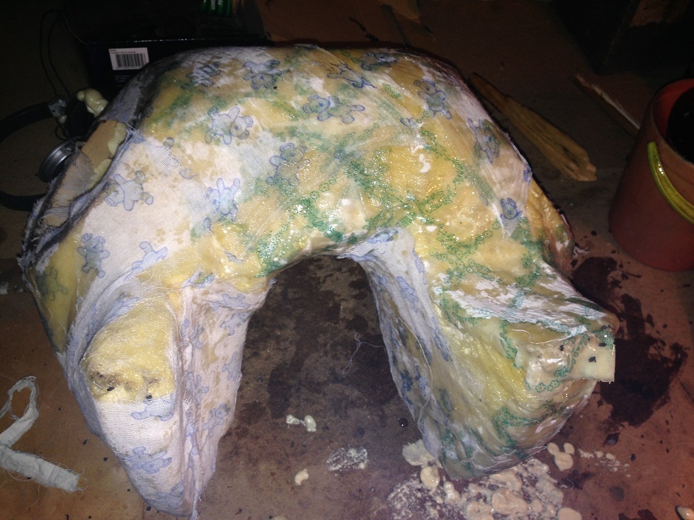

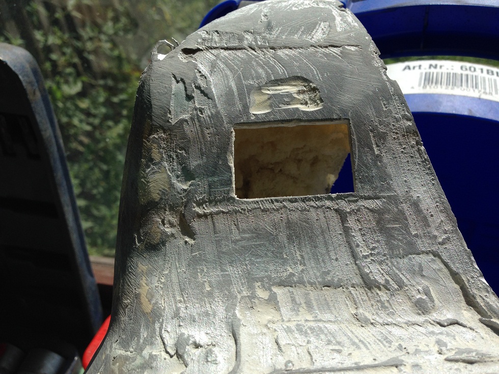

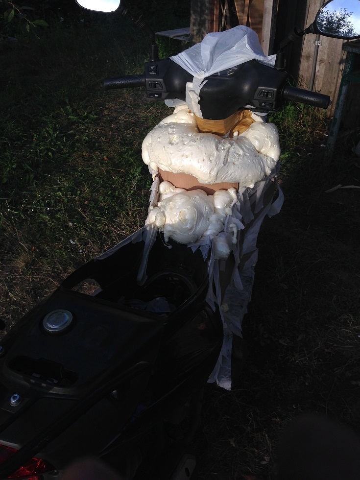

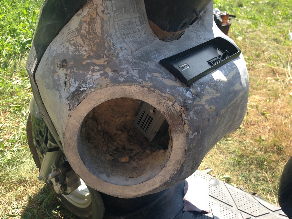

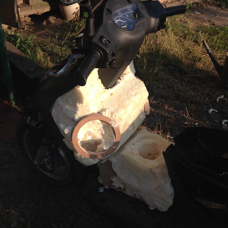

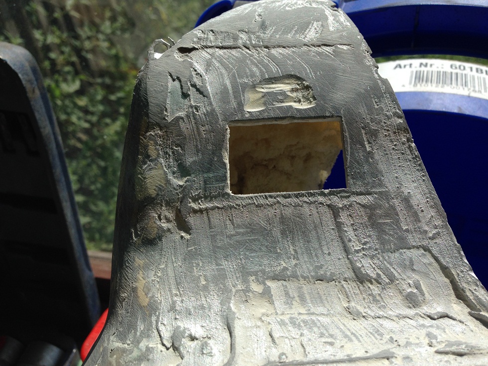

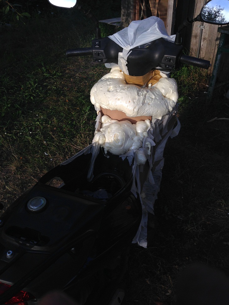

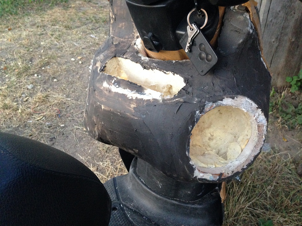

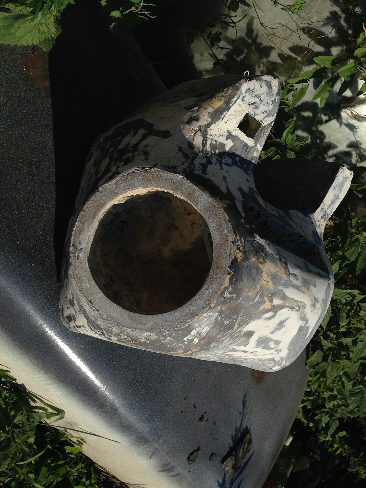

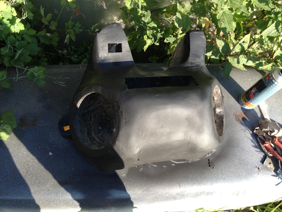

Собсно брызгаем водичкой и начинаем по-маленьку наносить пенку.
Торопиться тут не надо. Наносим слой — курим и так пока не выйдет примерный макет.
Пену брал сначала какую-то советскую, но истратив 2 баллона, понял, что "выхода" у нее нет совсем. Т.е. она не расширяется. Психанул и поехал за макрофлексом. Больше проблем не было.
Комментарий к файлу: залитый
IMG_1391.JPG [ 229.73 KiB | Просмотров: 9890 ]

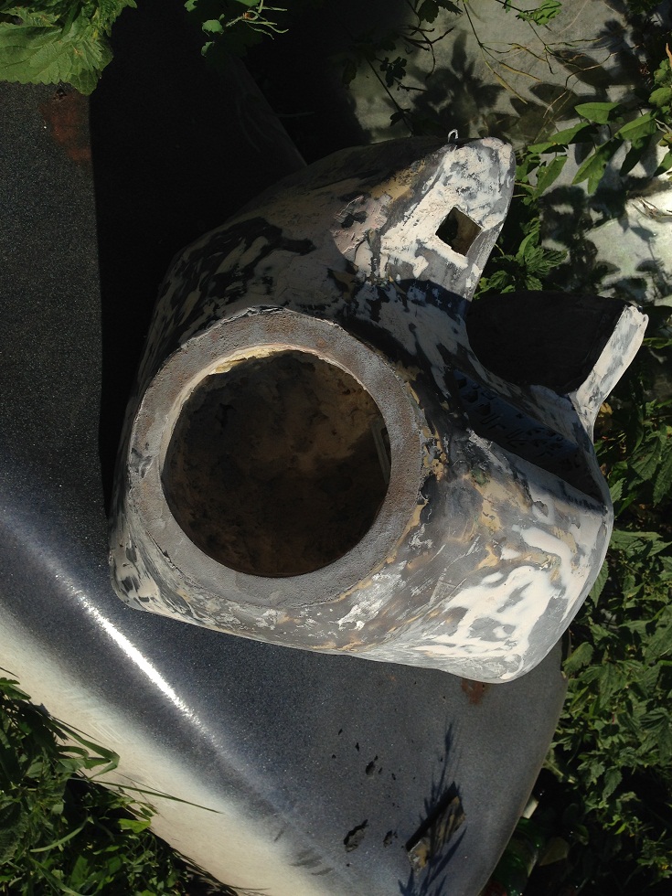

Дальше идем спать, т.к. пене нужно 24 часа на полное засыхание.

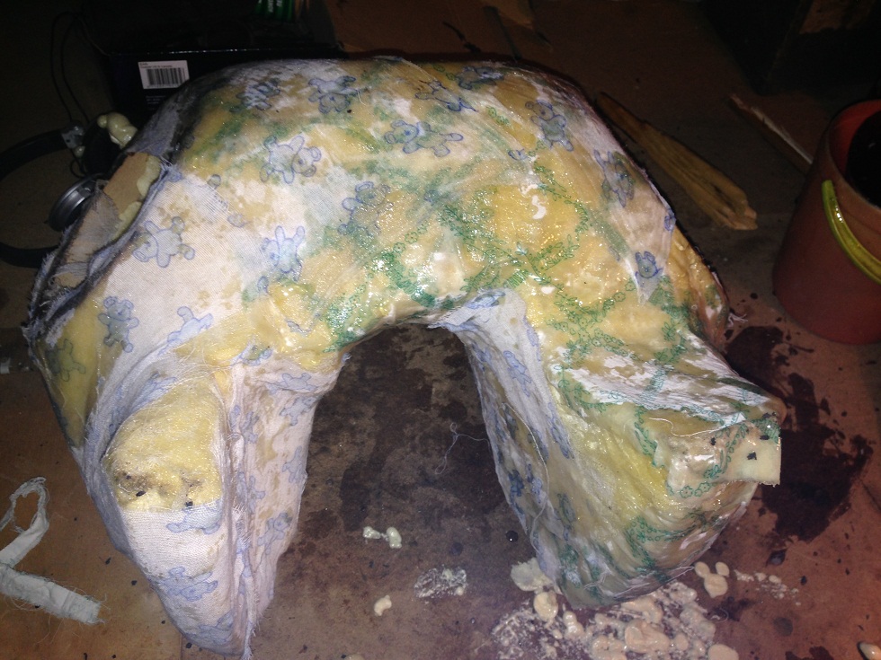

Просыпаемся, берем в руки острый нож нож и начинаем резать пену.
Комментарий к файлу: вырезал
IMG_1403.JPG [ 200.13 KiB | Просмотров: 9890 ]

Вот это уже интересней и теперь осталось нанести ЭДП на матрицу.
Греем, разводим, мажем кисточкой смолу. Используем бинты, а там где нужен слой по-толще промазываем тряпки и лепим на матрицу.
IMG_1443.JPG [ 257.86 KiB | Просмотров: 9890 ]
Дальше как и у пены — у смолы есть 24 часа на осознание того, что теперь она будет входить в состав моего скутера. Опять идем спать на сутки=))
Заехал забрал аппаратуру:
IMG_1447.JPG [ 250.82 KiB | Просмотров: 9890 ]
Pioneer MVH-160UI
Пару слов о магнитоле.
На машину я поставил 560-ую модель. Она с блютусом и с вполне хорошим звуком.
Так что при выборе магнитолы на мопед, марка ГУ даже не обсуждалась.
Тут у нас все попроще, но есть AUX, совместимость с iДевайсами через шланг и есть вывод под пульт, который буду паять на руль.
Выход у нее вполне приличный, так что свои 2 т.р. она отыграет без проблем.
IMG_1448.JPG [ 255.93 KiB | Просмотров: 9890 ]
KENWOOD KFC-E170P
По колонкам особо не думал, т.к. в этом ценовом диапазоне примерно все одинаковое.
Выбор произвел по двум параметрам: 16-17 диаметр и наличие ВЧ динамиков в комплекте. О наличии кроссовера порядком больше первого я не думал (т.к. мопед), так что неполярного кондюка впаянного в провод на твиттера было вполне достаточно.
Твиттеры (ВЧ), кстати, имеют небольшие подставочки для монтажа куда угодно.
Поэтому я просто прилепил их на рулевой пластик на двухсторонку=)
Становятся под углом. Проводов в комплекте достаточно. Шурупов то же.

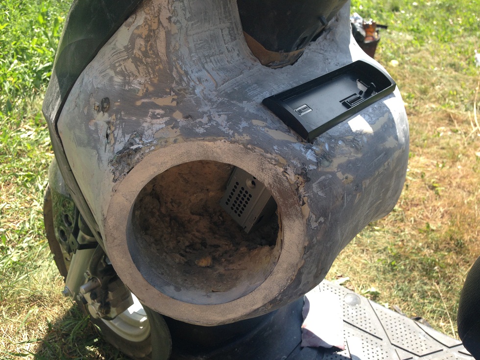

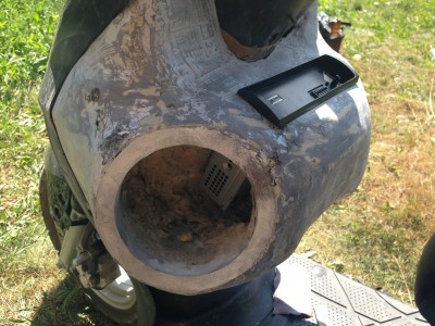

В общем привез колонки с магником и решил померить в новый подиум.
IMG_1451.JPG [ 289.07 KiB | Просмотров: 9890 ]
Дальше собрал всю схему подключения на верстаке в сарае, просто попробовал…
IMG_1455.JPG [ 237.6 KiB | Просмотров: 9890 ]
Работает.

Ну и собственно начал шпаклевать подиум.
IMG_1460.JPG [ 321.11 KiB | Просмотров: 9890 ]
Шпаклевка.
Сразу скажу, что слоев шпаклевки было немеренно. Угрохал на это целую субботу, но все равно остались некоторые косячки, которые приведу в порядке, когда буду доделывать корпус под саб.
IMG_1470.JPG [ 327.58 KiB | Просмотров: 9890 ]
Сохранить в Альбом
Шкурим долго и упорно.

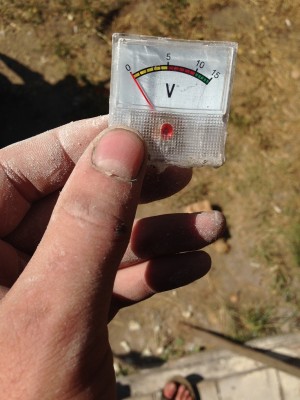

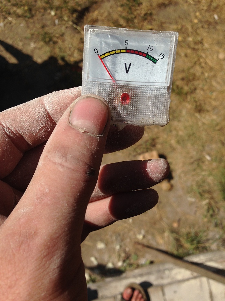

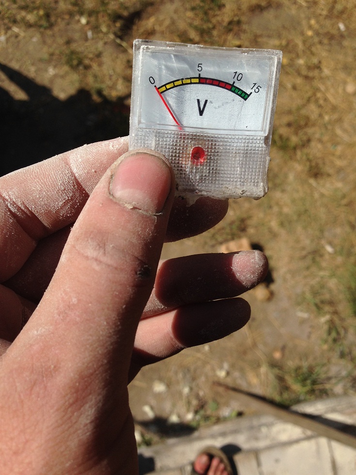

Подумал, что было бы неплохо контролировать уровень разряда аккума.
Нашел на работе вольтметр:
IMG_1473.JPG [ 324.57 KiB | Просмотров: 9890 ]
Проделал отверстие в подиуме:
IMG_1476.JPG [ 248.85 KiB | Просмотров: 9890 ]
И припаяв подсветку в виде белого светодиода к вольтметру — поставил.
Дальше опять много шкурки:
IMG_1479.JPG [ 303.91 KiB | Просмотров: 9890 ]

И покраска антигравием.
IMG_1483.JPG [ 305.23 KiB | Просмотров: 9890 ]
Покрасил.

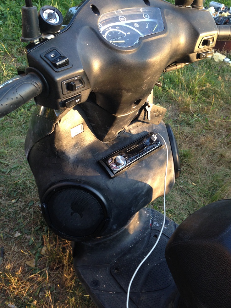

Затем установил на скутер на заранее вклеенные крепежи в подиум и по-тихонечку вырезал всю ненужную пену внутри. А потом проделал по фазоинвертору для каждого динамика снизу. Диаметр примерно 40мм.
Ну и поставил на скутер:

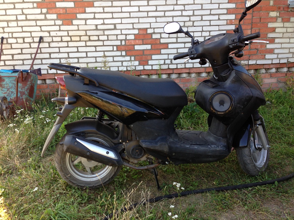

IMG_1500.JPG [ 331.37 KiB | Просмотров: 9890 ]
Анфас.
IMG_1513.JPG [ 371.96 KiB | Просмотров: 9890 ]
Профиль.

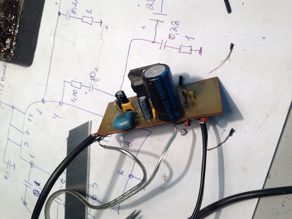

Теперь осталось дело за сабвуфером.

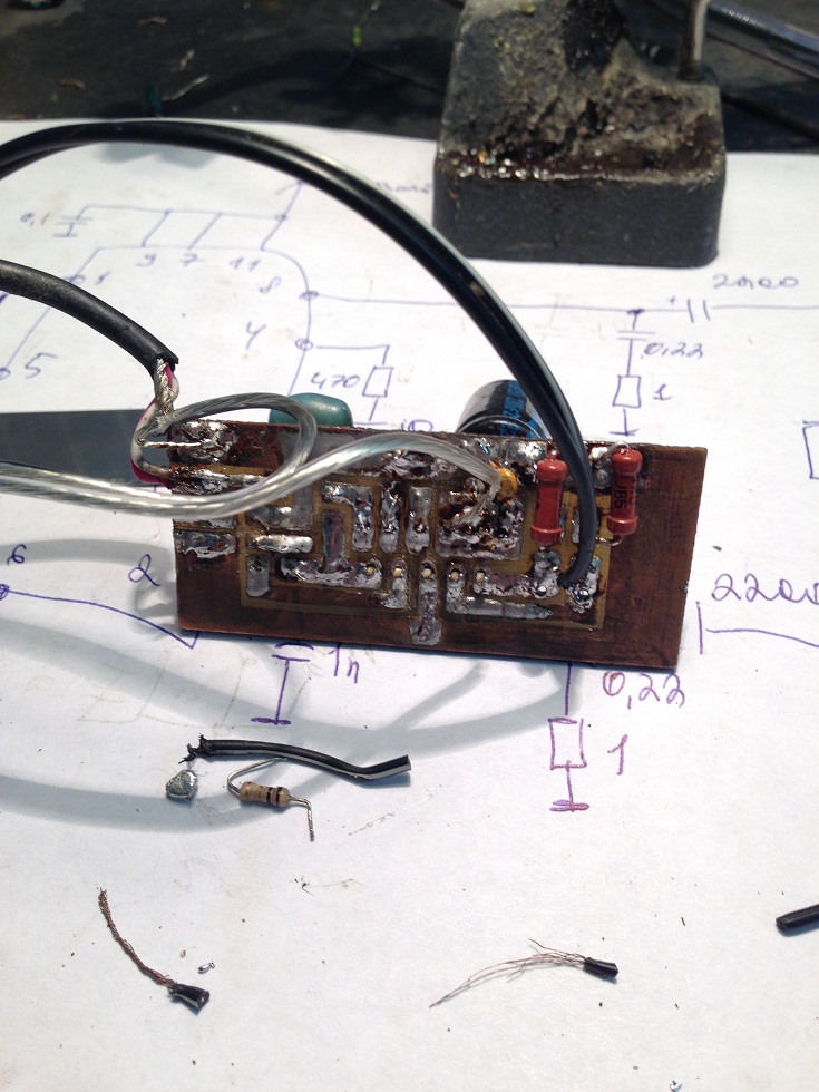

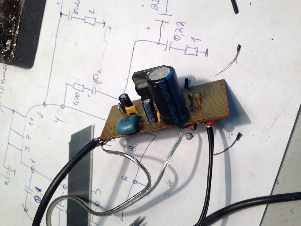

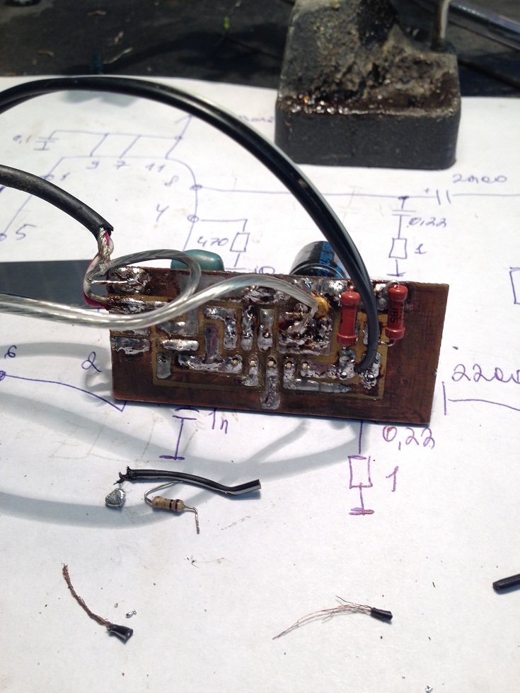

Для него спаял УНЧ на днях:
IMG_1397.JPG [ 199.98 KiB | Просмотров: 9890 ]
IMG_1398.JPG [ 227.64 KiB | Просмотров: 9890 ]
Уже сейчас могу сказать, что в дороге слышно музыку. Разгонялся 70 км/ч. А когда приезжаешь на место и включаешь музыку — улыбка не сходит с лица довольно продолжительное время. Чего и добивался.

Доработка:
Работы с головкой
Проточка впуска до D24 мм
Притирка клапанов
