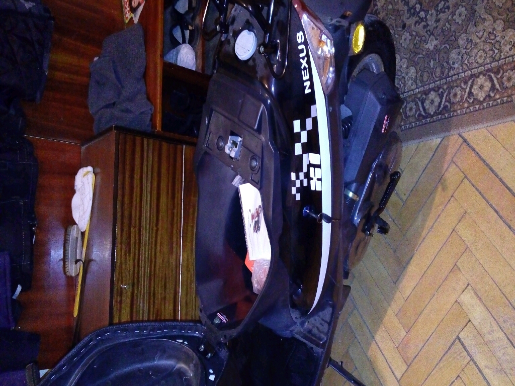

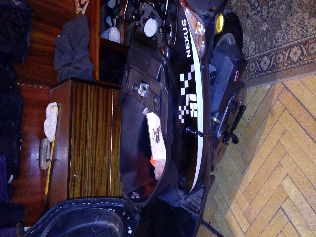

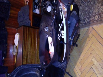

У моего скутера на болты возле замка багажника , которые унитаз крепят , одеты резиновые упоры под седло , а здесь нету....
Комментарий к файлу: Их тут видно

Спасибо, обращу на это внимание. Заметил, что сиденье, когда защелкнуто, качается в поперечном направлении, глянул в мануал, там на фотке никаких упоров в этих местах нет, болты открыты.

С сиденьем дело обстоит следующим образом.
Резиновые упоры тут на нем самом ↓
Намазал их соляркой, сиденье захлопнул, открыл, посмотрел. ↓
Второй упор висит в воздухе, там ступенька на пластике. Надо будет чтонить наклеить туда.

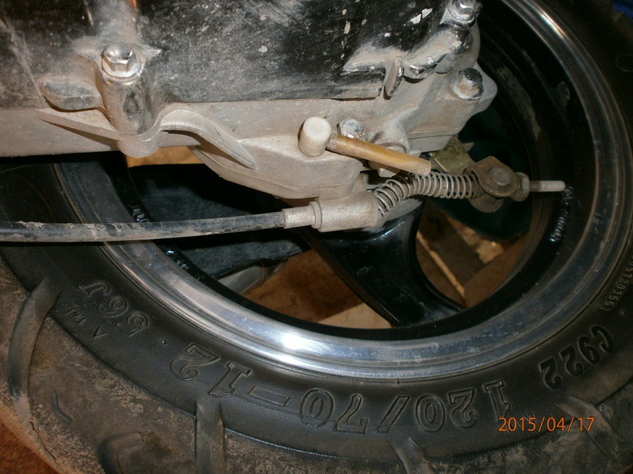

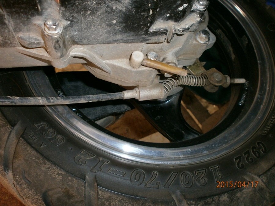

На фото, штуцер ,ето сапун редуктора,у меня оно смотрит в другую сторону и на моем одет прозрачный шланг.

И куда этот шланг ведёт?
В атмосферу.Иногда ,при температуре +40 и более плюется маслом
