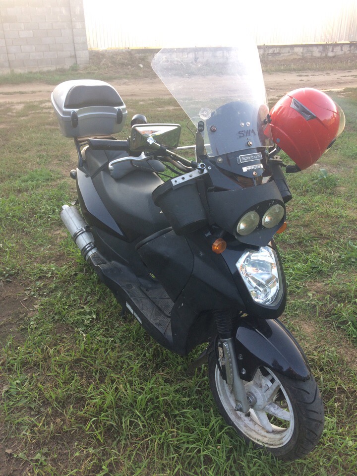

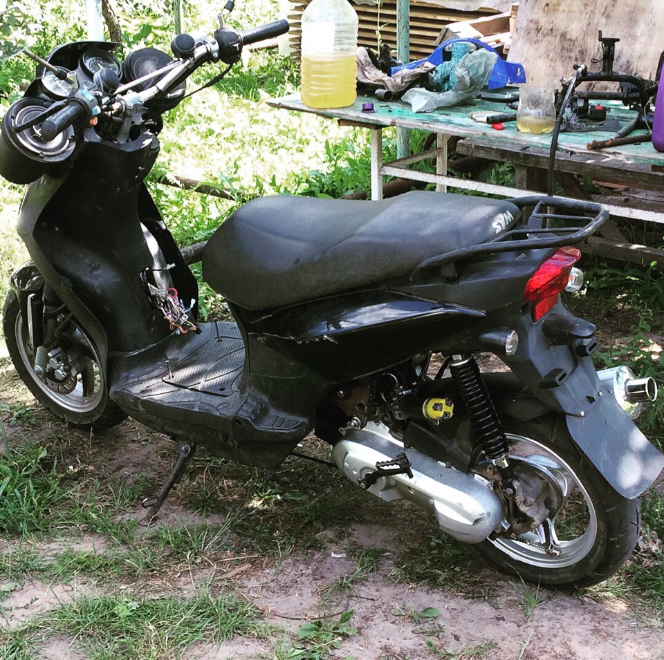

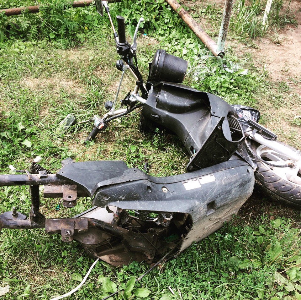

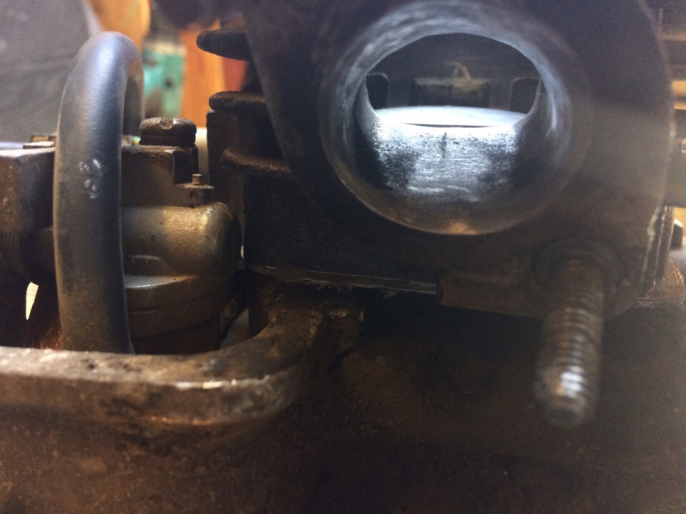

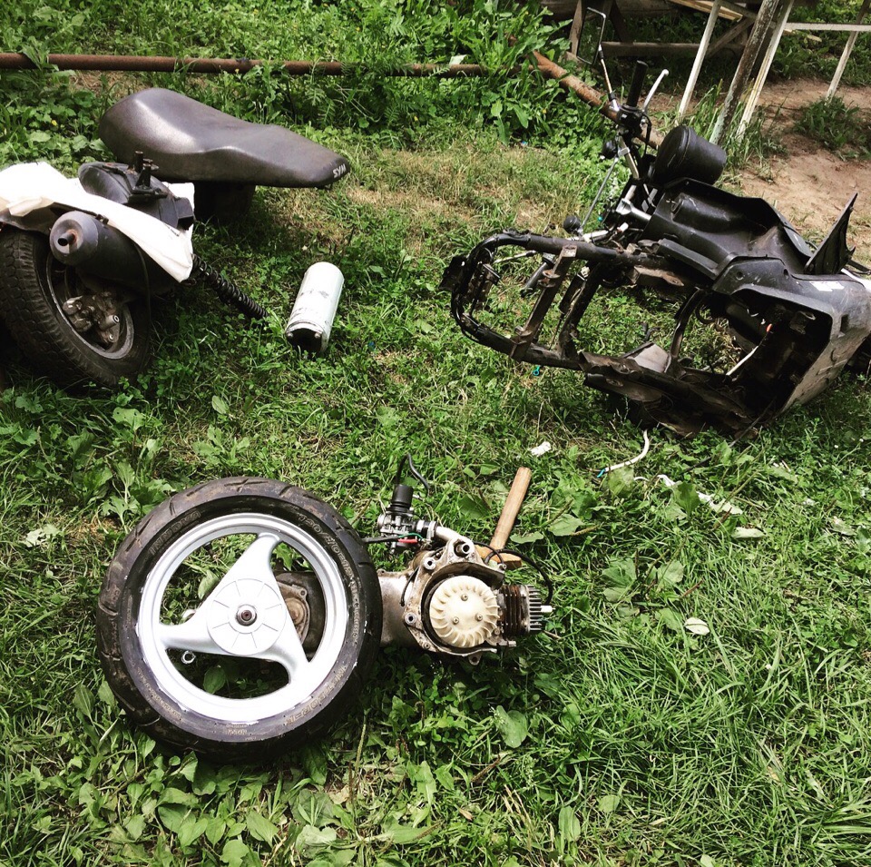

Многострадальный Сим Орбит разменял третий движок. Варили маунт для него. Мотор стоит 1e40qmb.

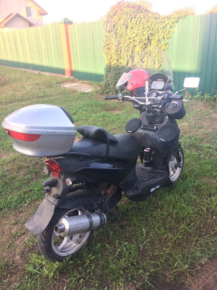

Вариатор стандартный стоит, ремень 788*17,5 в торке провален на 5 мм, под втулку подложена шайба, без нее ремень был провален на сантиметр, грузы стояли 4,5 разгонялся чуть более 50, с горки 60-62. Сейчас стоят 6 грамм, стал более приёмистый, но разгонятся выше 50 не хочет.
ГТЖ в карбе как написано 68, но мне кажется слегка беднит, так что пришлось иголку поднимать на 5 деление. Крутится максимум 8 тысяч на подставке. На 6 тысячах вариатор смыкается, но не до конца и дальше идет набор за счет мощности двигателя.
Глушитель стоит китайский четвертьволновой.

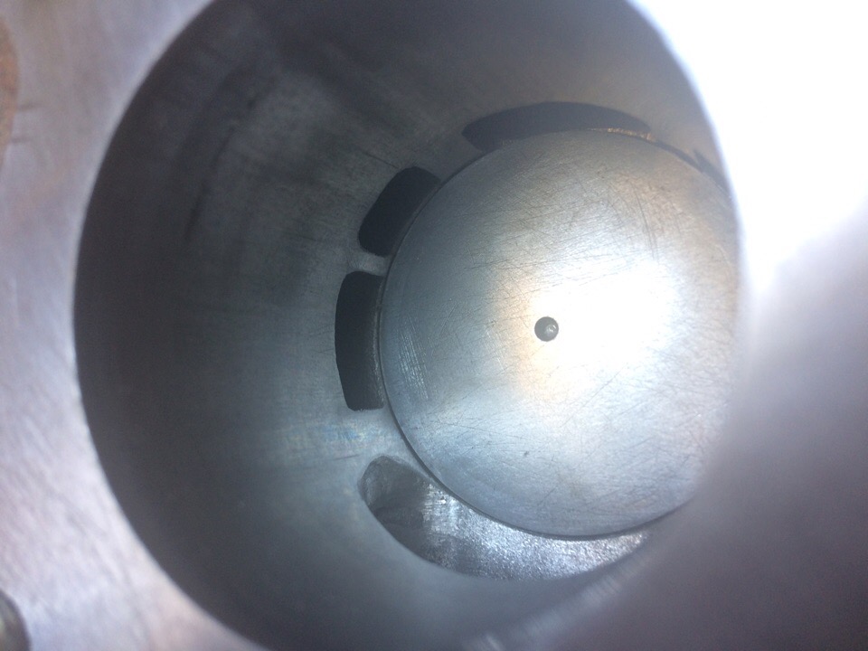

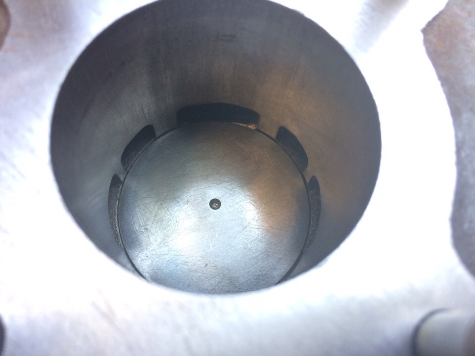

Привел в порядок поршневую. Поставил цилиндр на 1,6 мм повыше и сточил на столько же сверху. Обеспечил тем самым полное открытие перепускных окон и, соответственно, продувку цилиндра. Поднял на миллиметр выпускное окно, слегка скруглил гильзу для улучшения газодинамики. В итоге мопед без вариатора на КВ крутится 12К+ Порвал ремень, сука.
Поднял на текстолитовую прокладку, обточил цилиндр на шлифовальном диске от УШМ, притирал на круге.

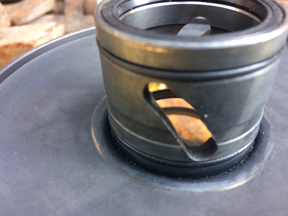

Вариатор сейчас стоит проточенный только на три груза. Стенки на месте. Остаток от щеки - около 1 мм. Втулка + шайба 3,5 мм. Ремень почти лежит на торке и лежит на втулке. Ремень 788*17 "Китай-тойз".))) грузики вариатора - 4 гр.

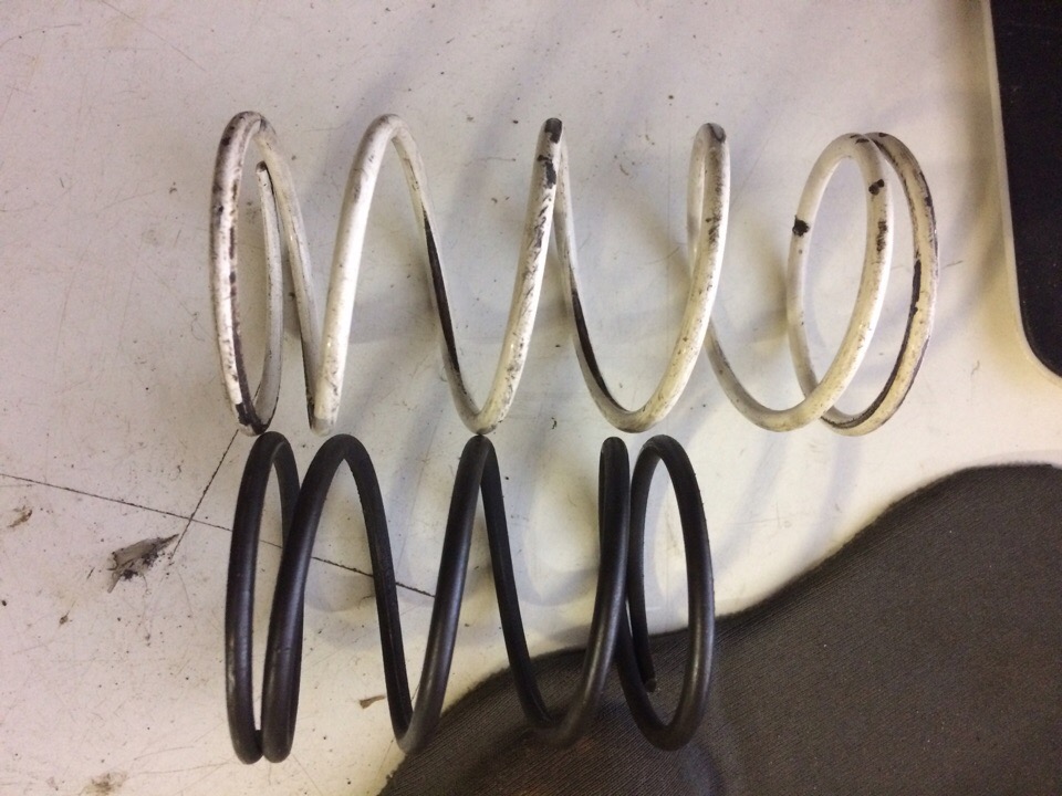

Направляющие торкдрайвера почти правильной формы. Пружина белая Ласосси. Старт ~ 3500 об/мин.

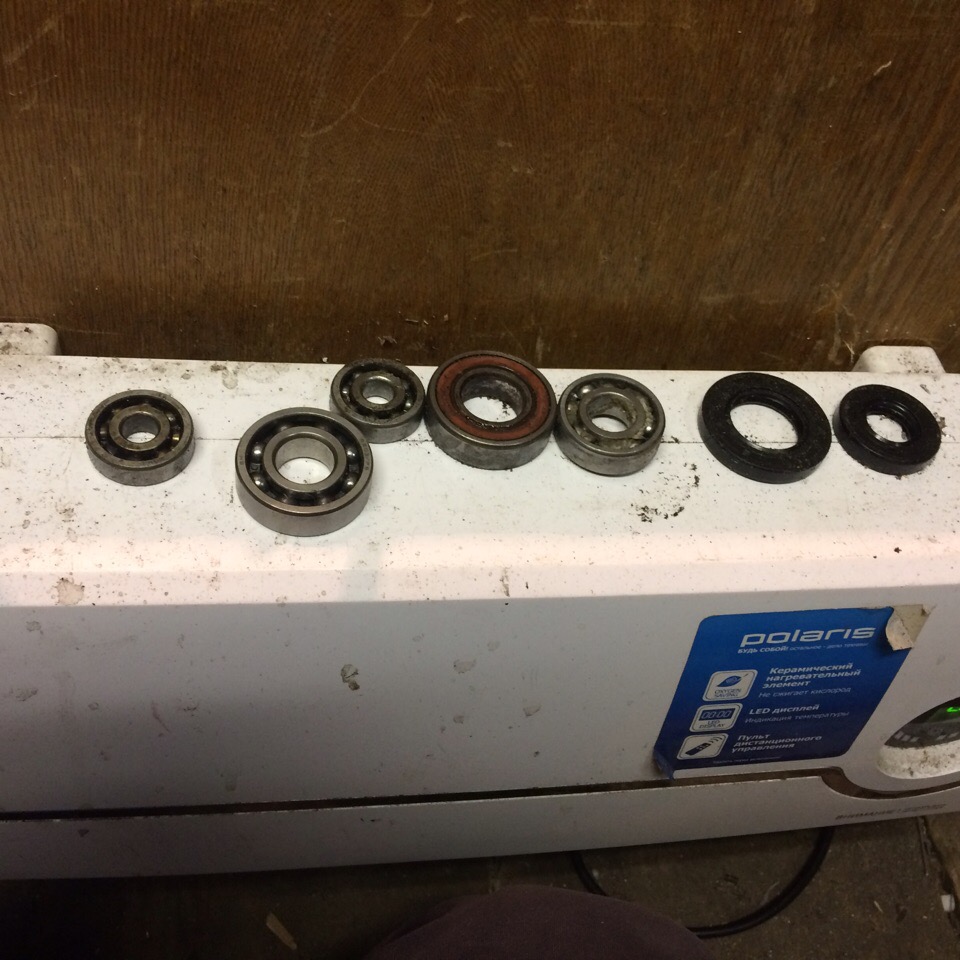

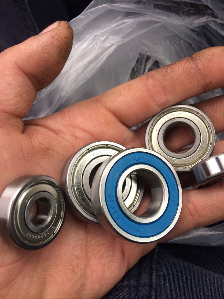

Поменял подшипники редуктора, сука, казалось бы, но итог земля и небо))

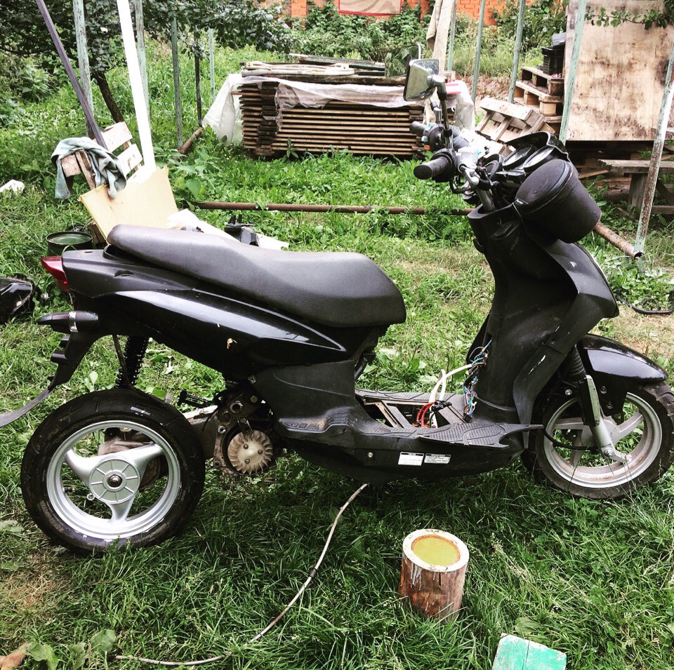

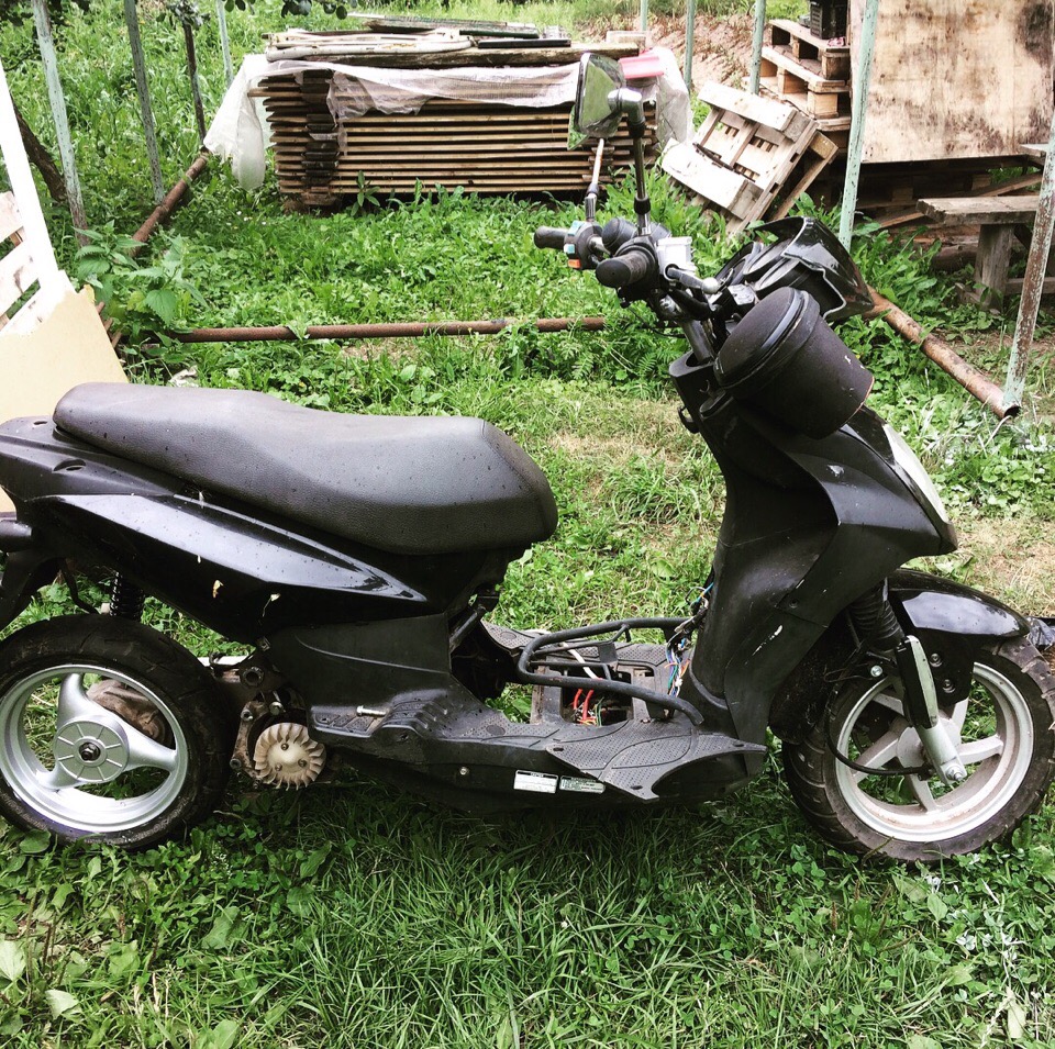

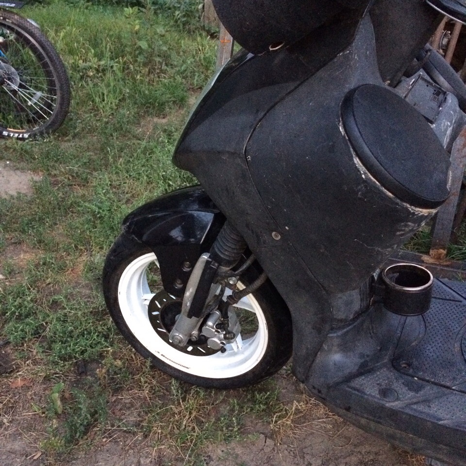

Установил 13-ые катки от Baltmotors BM Hiker 50. Резина мягкая 130/60 R13. Переднее колесо толком не крутилось, пришлось промыть оба подшипника и смазать синим солидолом Мобил. А с задним вышла запара, т.к. оно идет под проставку и крепится тремя болтами на ступицу под дисковый тормоз. В общем пришлось сточить крышку редуктора болгаркой и проточить эту ступицу на 6 мм и сдвинуть мотор во втулке еще на 8 мм для правильной центровки мотора с новым колесом. Ебля та еще. Спасибо AVK-73 за помощь.
Пока сзади стоит только диск и нет даже ушей крепления машинки, не говоря об ей самой) В перспективе она)
На 13-х катках, естественно стало по жёстче, но я крутанул амморт в сторону "мягко" и стало лучше.
Зато рулится лучше, накат больше и маневренность четче. Легче стало управлять мопедкой.

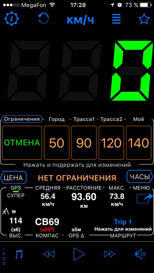

Едет это чудо сейчас в одного максимум почти 74, в среднем 65-68. Вдвоем 55-65. Потяжелее ему работать.
Я вешу 82, пассажиры примерно столько же. Мопед киллограмм 100, музыка 5-7кг, обтекатели, фары, стекло ~ 6-8 кг.
В среднем 275 килограмм возит мой полтинничек.

Список подшипников редуктора 1E40QMB длинный картер (крышка со стороны колеса):
1. 6203 (17х40х12) - подшипник первичного вала
2. 6200 (10х30х9) - подшипник промежуточного вала
3. 6202 (15x35x11) - подшипник вторичного вала лев.
4. 6004 (20x42x12) - подшипник вторичного вала пр. (крышки редуктора)
Просто инфа для себя, чтобы не забыть.
