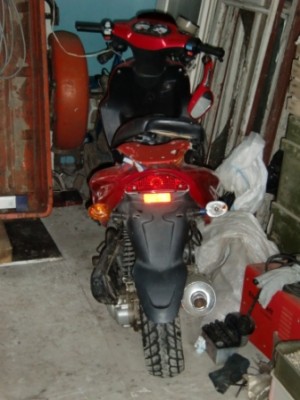

Недавно приобрел ещё Nexus Triton,139Qmb-с убитой поршневой.(Зеркало висит на проводах,т.к только что вытаскивали из машины,за бардак в гараже просьба не пинать :005 )
Возник вопрос:задняя часть стоит под наклоном(на фото видно),это особенность всех скутеров с 1амортизатором?
Просто до него был похожий(с 1амортизатором),тоже зад стоял боком(прежний хозяин погнул раму,с помощью паяльной рамы и киянки выгнул),только в верхней точке колесо цепляло за амортизатор.
На этом зазор отличный,хотя и видно что его тоже "немножко" роняли.

Если пружина на подставке слева, то это выработка подставки.

Центральная подставка (подножка). У меня пружина справа, скут заваливался на право. Или раздолбан левый сайлентблок подрамника.

VSSV7880
проверяй сайлентблоки двигателя и подрамника.
А так же сам подрамник.
Не редко его деформирует при одноамортизаторной подвеске.
