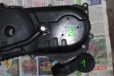

- Зачем нужна деталь 1 (воздуховод по идее), если на крышке 2 даже отверстия нет? На Тактике, как я помню там внутри сетка стояла соответственно и дыра была в крышке.

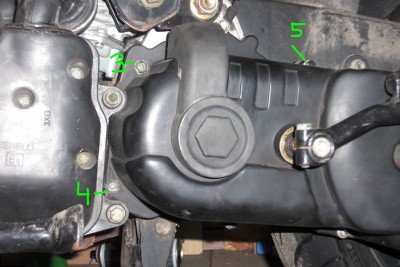

- Винты 3 и 4 родные или должны быть болты под ключ такие как 5?

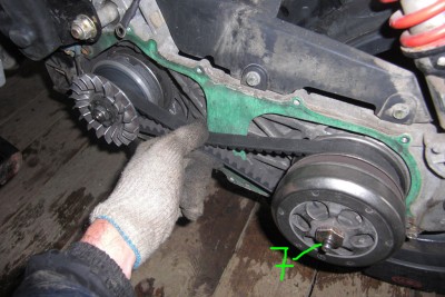

- Ремень вариатора, как мне показалось длинноват, при сжатии витки легко достают друг для друга. (длина вроде стандартная 788-17-28). Это нормально?
- Если пошатать ось торка 7 (или как она правильно называется) есть небольшое биение (стуков нет). Не криминально?

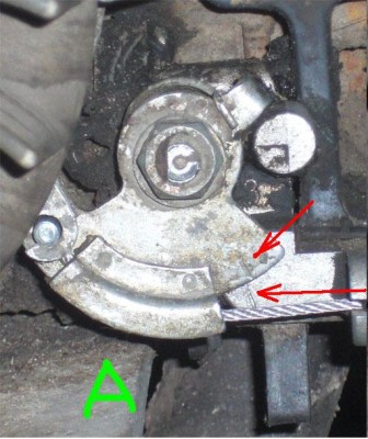

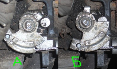

- В инструкции нашел, что для регулировки маслянного насоса надо при открытой ручке газа совместить красные метки на насосе и рычаге. У меня таких меток нет, есть только как на фото. Настроил, как на картинке А -заслонка закрыта, Б - открыта. Это правильно?
Деталь 1- воздуховод, на тактике под ней дырка с сеткой, для охлаждения вариатора. Х-знает что там бинелли придумали, выходит декорация.
Винты 3 и 4 такие же как и 5 на тактике, некритично.
Ремень ....., нам не видно с какой дурью ты его сжал. Пусть поработает на хх и после этого ремень в варике должен быть в самом низу, а на торке примерно 1 мм до верха не доставать. У тебя в торке он ниже, или ты его сильно сжал или пружина в торке слабая, или ремень вытянулся.
Про биение хз, без крышки вал естественно немного шатается, так как он концом в подшипник крышки вставится, проверять нужно подшипник крышки.
Метки есть. И должны быть совмещены в положении ХХ (ручка газа отпущена)
масл_насос.jpg [ 75.51 KiB | Просмотров: 7903 ]
Может под ним дырку(дырки) просверлить в крышке или там охлаждать особо нечего?
Просто я сразу много всего разбирал, остались эти два, они темно зеленого цвета, по длине такие же как остальные блестящие на крышке. Подумал может они еще откуда то, а в крышке просто пару винтов не хватало.
Ширина ремня 16,5 мм, я так понял еще походит. А на самом вариаторе ремень, судя по износу шкива, не доходит примерно на 5 мм. Это нормально для стока? Я так понял можно канавки для грузов немного проточить, тогда будет дальше выходить.
Про метки я так и понял, просто чуть больше натянул, чтобы немного больше маслица гнало, чтобы в бак не добавлять, как некоторые делают.

Не разбирал, не знаю, тут нужно посмотреть крышку изнутри, там где то ось храповика посередине, сверлить надо так чтоб она не отвалилась.
На стоке ремень не доходит и больше, до 7 мм, не заморачивайся.
Канавки точить можно, есть тема (моя, в факе сборник тем)

Не разбирал, не знаю, тут нужно посмотреть крышку изнутри, там где то ось храповика посередине, сверлить надо так чтоб она не отвалилась.)
А вообще не в курсе, на большинстве скутеров, есть такое отверстие в крышке для охлаждения вариатора, или особо в этом нет необходимости?
На стоке ремень не доходит и больше, до 7 мм, не заморачивайся.) Канавки точить можно, есть тема (моя, в факе сборник тем)
Тему видел. Остановились на проточенном варианте или вернулись к стоку? Я к тому, что иногда по опыту эксплуатации оказывается, что сток практичнее что-ли. Я так понял динамика разгона тоже меняется при больших канавках?

В большинстве есть, если есть крыльчатка, то должно быть и охлаждение, так изначально предусмотрено. И хоть стальной торк нагревается больше, все же крыльчатка единственное, что загоняет воздух под крышку вариатора. Дырки нужны. Поищи в инетшопах картинки крышки.
2-й варик и тоже точеный, на стоке при 72сс перекрут, на тюне не вытягивает, а точеным можно добиться то чего хочешь, исходя из объема и мощности движка, веса седока, эксплуатационного режима. Короче, сколько пилить каждый решает сам, много оно тоже не хорошо. Динамика улучшается когда при переточке (или так задумано) подкладываешь ко втулке шайбы и усиливаешь пружину торка.
