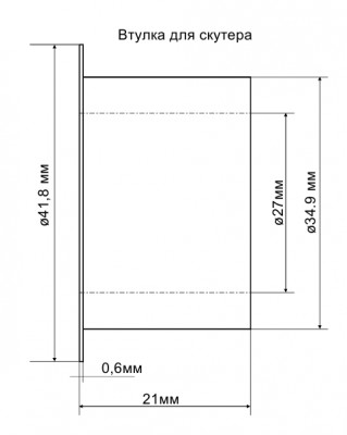

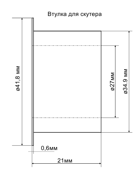

Я пока пойду по пути втулки, Сделаю ее так, что б она с одной стороны упиралась во внешнюю обойму шарикового подшипника, а другой стороной держала сальник, при этом не касалось оси, оставаясь статичной. Пока курю бамбук, т.к. праздники, и все отдыхают...

Вообщем сегодня все установил с втулкой. Получилось отлично. Втулка устанавливается между картером и шариковым подшипником, опираясь на его внешнюю обойму. Другая сторона втулки подпирает сальник и держит игольчатый подшипник. Чертеж прилагаю, может пригодится кому.. Позже отпишусь как дела.

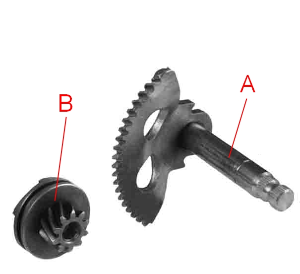

Сегодня наконец добрался до проблемы со щелчками во время езды на Скифе. Поскольку щелчки в двигателе были только на ходу, то определить точно что щелкает было проблематично. Долго думая и размышляя добрел до того что это привод кикстартера. Попробовал - при работе двигателя чуть нажал лапку и услышал тот самый звук! Теперь все было ясно.... Снял привод, прокатился, звук исчез!! Ура, я на верном пути...
Снял крышку начал вникать. При покупке скутера с рук, лапку кикстартера я получил отдельно (сказали что не успели поставить). При ближайшем осмотре казалось что на полумесяце (А) шлицы под лапку стерты. Я купил новый полумесяц и собрал все как положено. Обратил правда внимание, что на старом полумесяце первые два зуба заварены (на рискнке видно сварку и этому я был удивлен...), а на новом полумесяце сварки не было. Теперь я знаю, что сварка была с завода и не просто так. Именно она зажимает приводную шестерню кикстартера (B) и держит ее жестко. В моём же варианте, без сваренных зубцов, шестерня имела небольшой люфт, а благодаря наклонным зубьям, на кочках выезжала и цеплялась с коленвалом, издавая щелкающие звуки.
Вывод: Не всё что сделано в поднебесной глупость! Как бы это не казалось очевидным на первый взгляд. :-D
Заварил два зуба на полумесяце своего скутера и жизнь наладилась! :001
