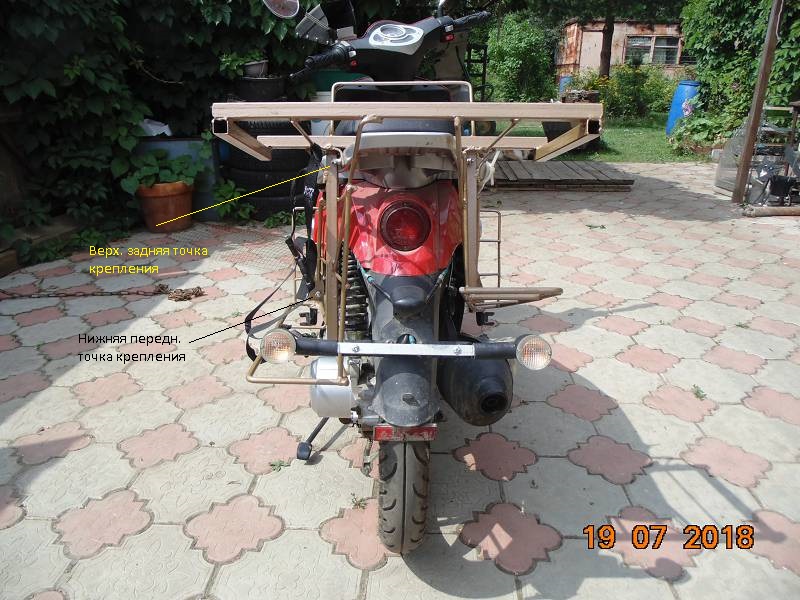

В прошлом годе, при подготовке к поездке, сделал навесной багажник с боковыми полками. Чтобы вот в таком виде не ездить:
При не слишком жесткой U-образной раме не хочется задирать груз наверх, создавая большой момент инерции задка. Багажник совершенно утилитарный, сделан из всяких валявшихся обрезков хрж (Ст 3). Тяжеловат, но крепкий и не болтается. За него еще удобно подвешивать скутер, если неохота под ним пресмыкаться. Задние поворотники пришлось перенести назад.
DSC01259_Q7S800x600.jpg [ 90.93 KiB | Просмотров: 9201 ]
DSC01266_Q7S800x600.jpg [ 105.9 KiB | Просмотров: 9201 ]
DSC01265_Q7S800x600.jpg [ 173.58 KiB | Просмотров: 9201 ]
DSC01264_Q7S800x600.jpg [ 75.23 KiB | Просмотров: 9201 ]
DSC01262_Q7S800x600.jpg [ 166.52 KiB | Просмотров: 9201 ]
