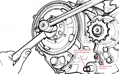

Народ у кого есть такой ключик... не могу открутить....
Уже движок снял, готов подьехать с ним куда угодно ... Только чтоб открутить....
Откручиваешь гайку, под щестерню подбиваешь отвертку аккуратнои она слазит.
Нпфиг там какойто съемник?
Она тупо на очси сидит.
Гайку скрутил... Теперь никак не снимается сама шестерня... Где ее побивать? Вчера сьемник даж сломал (доработал сьемник для подшипников под отверстия в шестерне)...

Ну что сказать. Маховик генератора запрессован на коленвал. Передача вращательного движения осуществелна при момощи шпонки. Бушь ковырять, есть вероятность испортить шпонку или посадочные места под нее. Я лично съемник токарю заказывал. Если хошь приезджай в самару. Дам погонять :) Тут какраз "рок над волгой" будет 12-го.

maks0909 писал(а):
Я снимал, отвернул гайку, и мантеровочкой от туда вытащил, он  на шпильке там стоит!
Так можно корпус поламать....У меня он наверно там прикипел... Лана попробую мантеровочкой... Аккуратно...(
