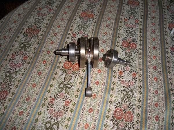

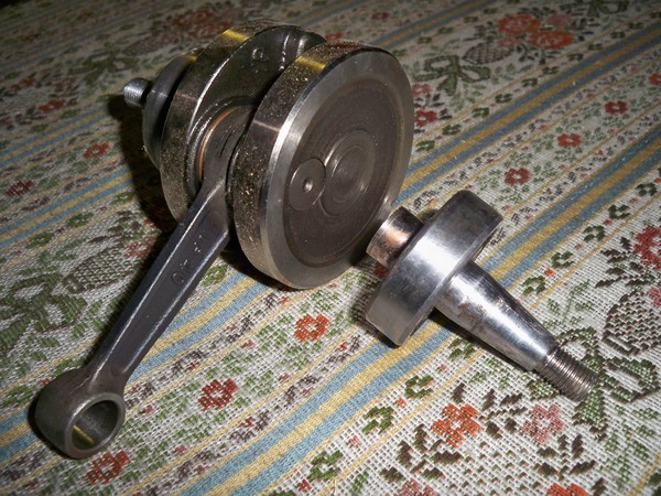

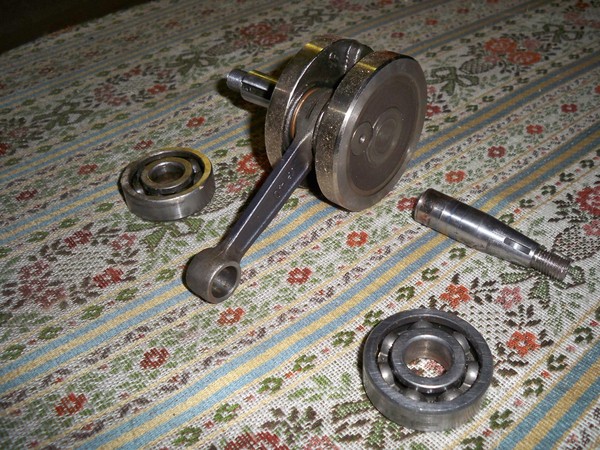

Наконец-то заменил колено, вот фото старого:
Похоже на заводской дефект, т.к. на месте обрыва есть несколько ямок...
