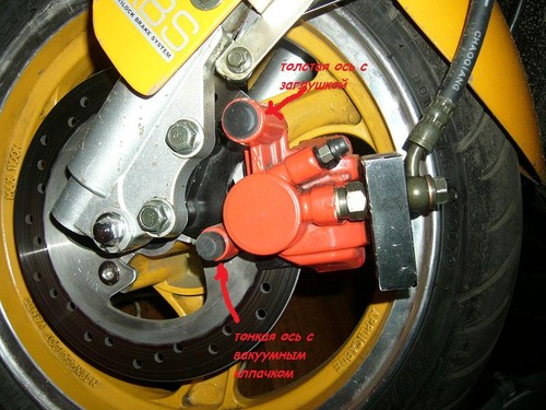

Еще вопросец!заметил, что при езде что-то чиркает, обнаружил на переднем колесе колодка которая прижимает дисковый тормоз немного неровная то есть одним краем немного задевает о диск.Оставить как есть, может притрется, или лезть и смотреть.Млин новый скут а косяков вылазиет уйма...
 Заголовок сообщения:
СообщениеДобавлено: 10 Jun 2008, 11:48
Ничего трашного в этом нет, колодки слегка дик задевают, вылечить можно, но лечится постоянно. Страшного нет, только звук раздражает.

Artes, здравствуйте! Я по поводу переднего дискового тормоза.Куда мне там подлезть что-бы колодки не чиркали о диск, какие гайки грутить?А то невозможно как бесит звук издаваемый при езде!!!В скутерных делах я полный профан, поэтому и спрашиваю.
Проще всего открутить 2 черных болта крепления супорта и сняв его просто аккуратно раздвинуть колодки не повредив их. Можно еще снять супорт с напраляющих осей и смазать их маслом. Только собрать их назад хитрая задача, там что то вроде вакумного механизма в резинках, вот вобщем фото с подписями http://content.foto.mail.ru/mail/timofeykin/1/i-8.jpgИзображение.
Да, и если колодки сильно скрипят при торможении, можно их промыть и капнуть на диск тормозухи DOT4 мне помогает.
