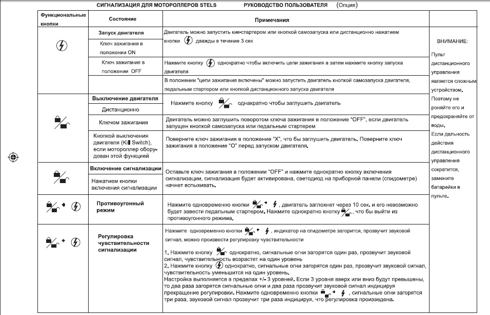

У меня чувствительность настраивалась с пульта одновременным нажатием двух кнопок, а затем выбором одного из трех режимов чувствительности.

Да все стандартное,только толку мало.
Безымянный.jpg [ 178.52 KiB | Просмотров: 5468 ]
из инструкции стелс лидера,у меня инструкция шла с неправильным описанием регулировки чувствительности.
Даже на макс уровне можно сесть на скутер и попрыгать на нем,взять вдвоем и утащить.Срабатывал только если по переднему колесу пнуть,или ударить больно по сидушке.

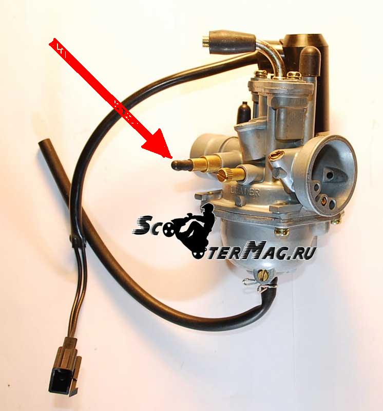

Приветствую Стелсоводов, на днях случилась вроде и мелкая неприятность, но меня она отчего-то поставила в тупик.... :'( Вообщем в начале весны 1 раз обломило шланг в маслобака, естественно масло улетело, но что ж поделать, немного укротил шланг и вставил обратно.... А на днях возвращаясь с работы приезжаю в гараж, ставлю скутер в гараж и вижу опять под ним лужу масла, думаю опять выскочил. ан нет выскочил он из карбюратора как понимаю, просто никогда не присматривался куда он там вставлен, теперь не пойму куда воткнуть(( На верху карба есть отверстие со срезанным как то непонятно куском трубки, но загвоздка в том что трубка которая вставлена в маслобак аккуратно прямая и у нее болтается хомут на конце, а эта срезана наискость, может они соединялись через какой переходник, который улетел, или я я не туда шланг пихаю? Ибо просто воткнув трубку в это отверстие ничего не вышло, масло не идет, горит лампочка, и скутер при добавлении газа глохнет.... Может и непонятно обьяснил, но уж как смог, так что прошу не обижаться.... Да у меня есть максискутер, на котором сейчас и езжу, но и по своему верному 2х тактнику скучаю, так что если кто может подскажите, желательно с какой-нибудь схемкой с указанием куда шланг этот засунуть....

Пихаешь точно не туда, на карбе сбоку есть такой длинный штуцер (бронзовый), на него и втавляется шланг.
karb-leader-2T.jpg [ 54.54 KiB | Просмотров: 5509 ]
Если карб другой, раз со срезанной трубкой, то этот штуцер стоит над регулировочным болтом.

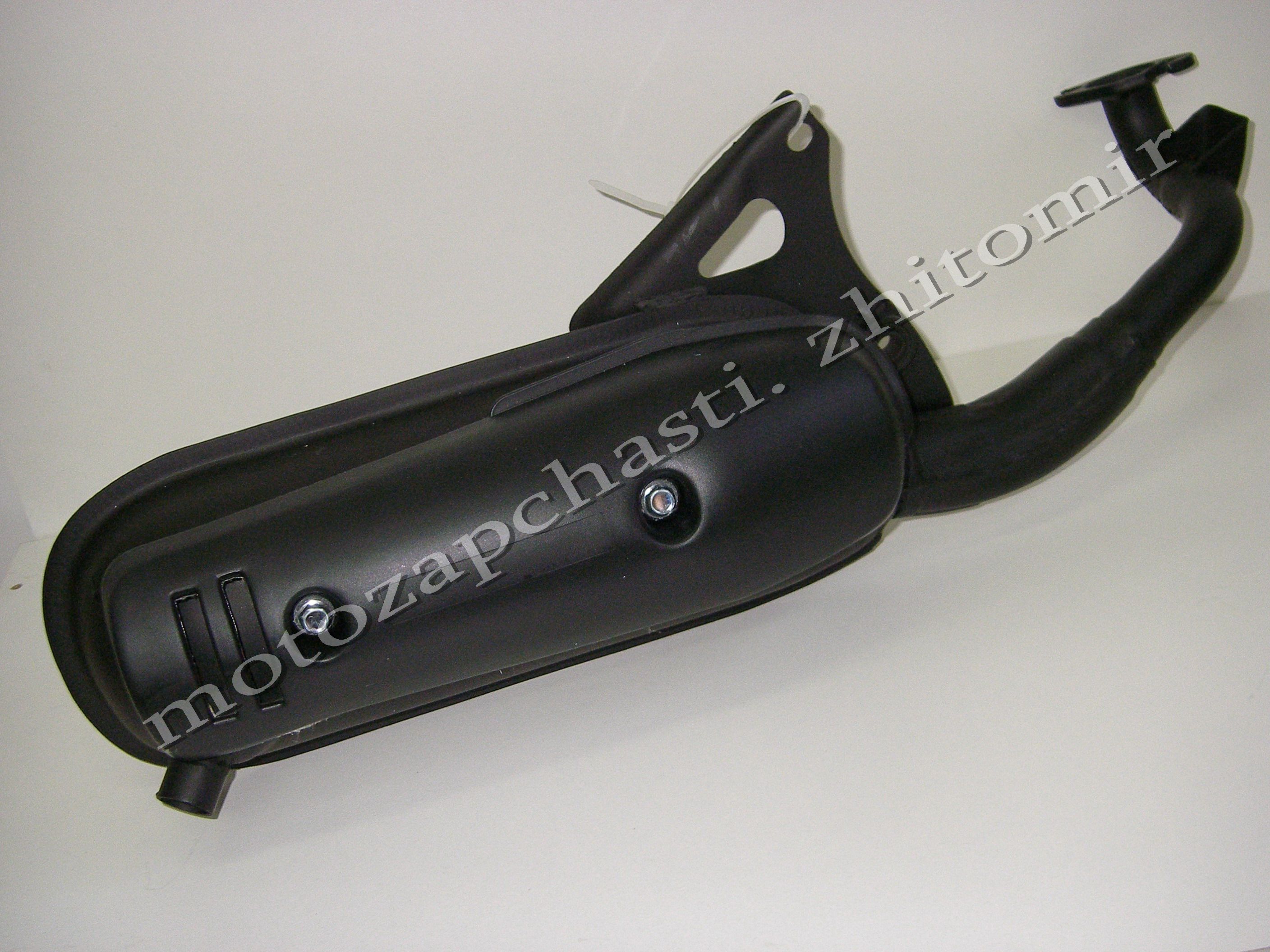

Не нравится звук родного глушителя (банка). Очень громко жужжит. Надо потише, чтобы соседи не очень шипели. Есть какие-нибудь варианты замены? Только чтобы тоже банка, не сакс.
 Заголовок сообщения: Re: Stels Tactic 50
СообщениеДобавлено: 12 Май 2012, 11:38
Банка от джога, хотя никто не ставил. будешь первым.

масло не идет, горит лампочка Лампочка горит потому, что нет масла в маслянном бачке, она давление не меряет.

AlexLeon
LeoVince Touring. Банка. Очень хорошо звучит, и тихо!
